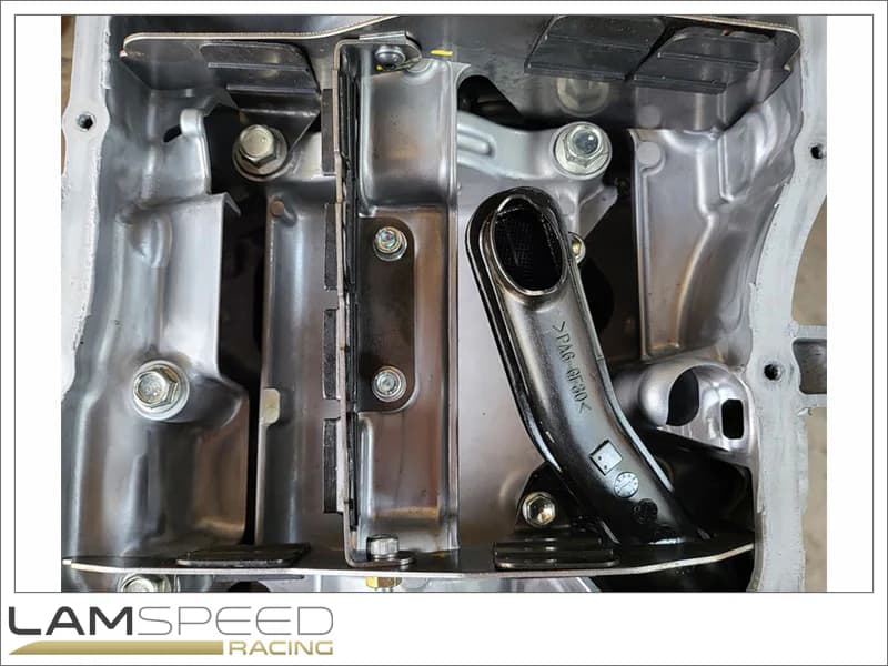

Ich lasse übrigens auch bei jedem Motorölwechsel, seitdem ich die Schwallbleche einbauen lassen habe wo das ganze Motor-/Öl-Thema zum ersten mal aufgekocht ist (höhö), 4,8L Motoröl einfüllen :wink:

Ich für meinen Teil mache mir da überhaupt keine Sorgen, da die Kurbelwelle nicht im Öl planschen kann.
Edit: Ich fahre jetzt schon gute ~1,5 Jahre mit 4,8L Öl herum.
Danke dir, am besten mit nem Lineal nebendran oder so :sweat_smile:
Naja irgendwann ist das Öl so hoch dass es über dem Ölhobel steht, und spätestens dann planscht die Kurbelwelle im Öl :laughing::see_no_evil_monkey:
Aber frag mich nicht wie viel Liter man dafür überfüllten muss, möchte es auch gar nicht ausprobieren.
