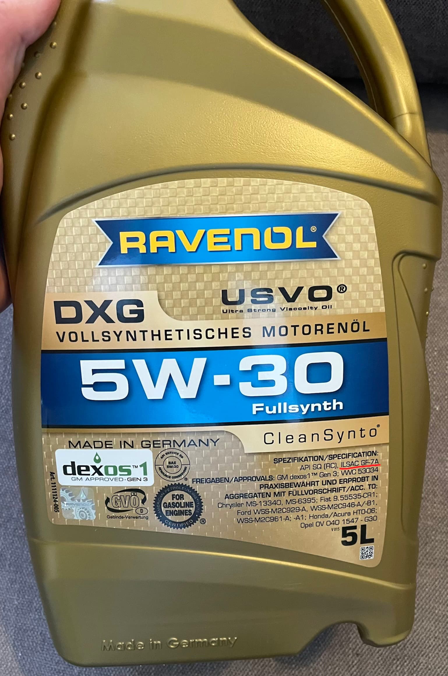

Dass zb. das Ravenol 5W30 DXG die Qualität des originalen Toyota Öl’s übertrifft, ist spätestens seit der neuen Einstufung offensichtlich.
Klar wird Toyota im Fall eines Falles nach jedem Strohhalm greifen um einem einen Strick draus zu drehen, da hat man ja schon die wildesten Dinge gehört oder gelesen…
Öl ist da und sogar schon von der neuen Charge mit ILSAC GF-7A Zertifizierung.
Wohl bekomms, nur das Beste für das kleine Aggregat :victory_hand:t5:
