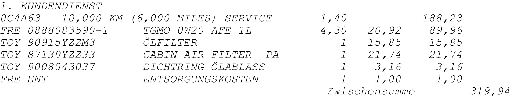

Also mein Serviceberater hat mir nun 08880-86294 als freigabenummer gennant fürs öl. weiß jemand warum das 08880-83886 auch aufgeführt wird mit GF6 ? Ist das einfach das neuere?
Hab grad gesehen, bei mir wird auf der Rechnung vom letzten Service 08880-84827 für das 0W20 angegeben, kann die Teilenummer jemand zuordnen? Die konnte ich bisher noch gar nirgends für den GRY finden.
Ich weiss „nur“ irgendwo hat hier im Forum einmal einer was geschrieben,
dass das Öl für den Supra und den Yaris eine andere Teilenummer hat.
