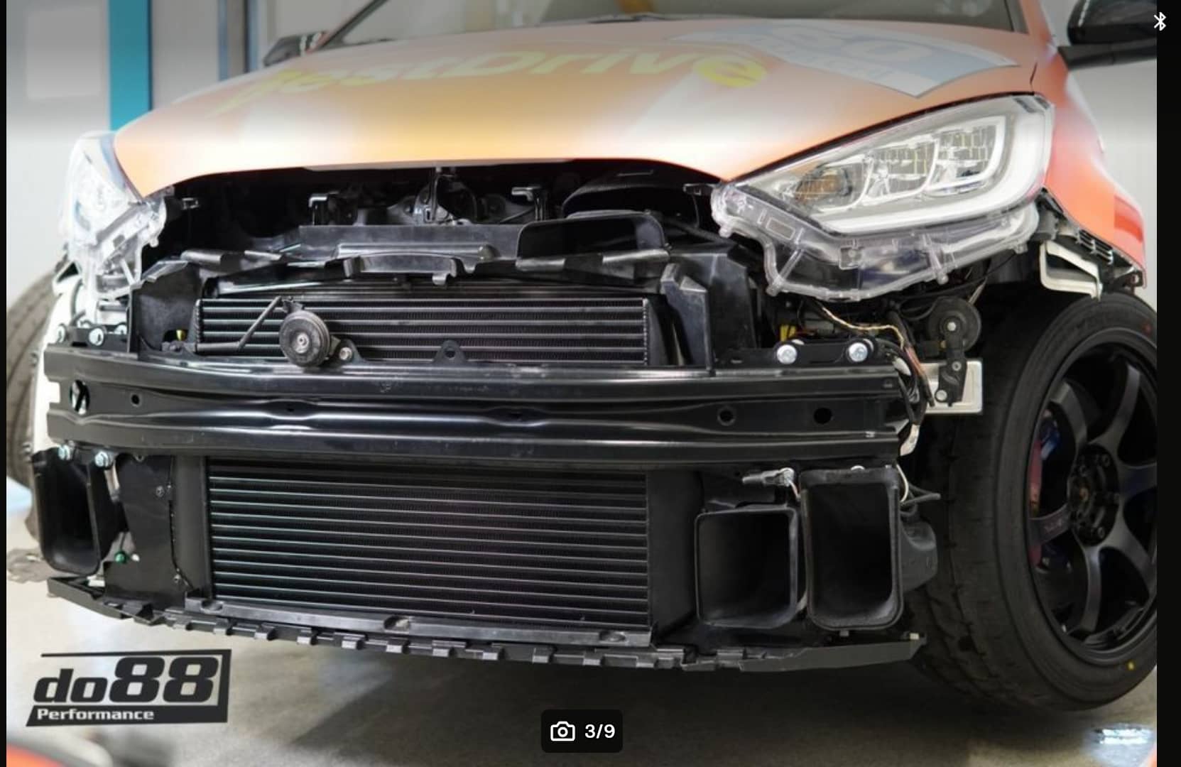

HJS DP sollte das erste Upgrade sein, hat mit der Software nichts zu tun. Du entlastest den Turbo, hast besseres Ansprechverhalten und dreht freier oben raus. Die Milltek (oder irgendeine andere 3" AGA mit Typengenehmigung) macht man gleich mit, weil man das AGA-Teil eh gerade in der Hand hat und man in einem Rutsch einträgt. LLK etc. optional, wenn man merkt, dass man an die thermischen Grenzen kommt.
