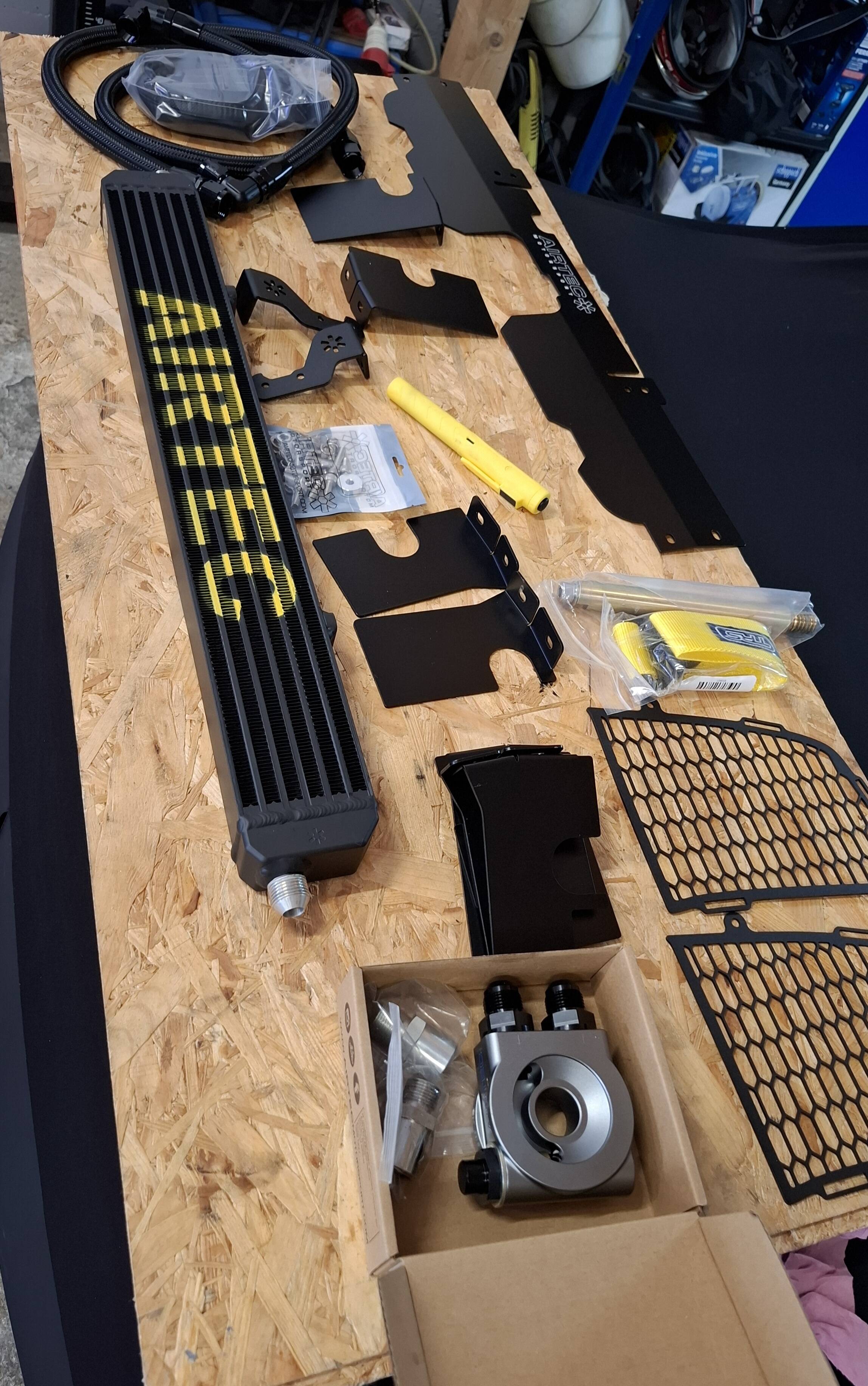

Heute meinen Mechaniker etwas zugeschaut . . .

Das ist ein echt cooles Setup! Schöne Bilder :slight_smile:

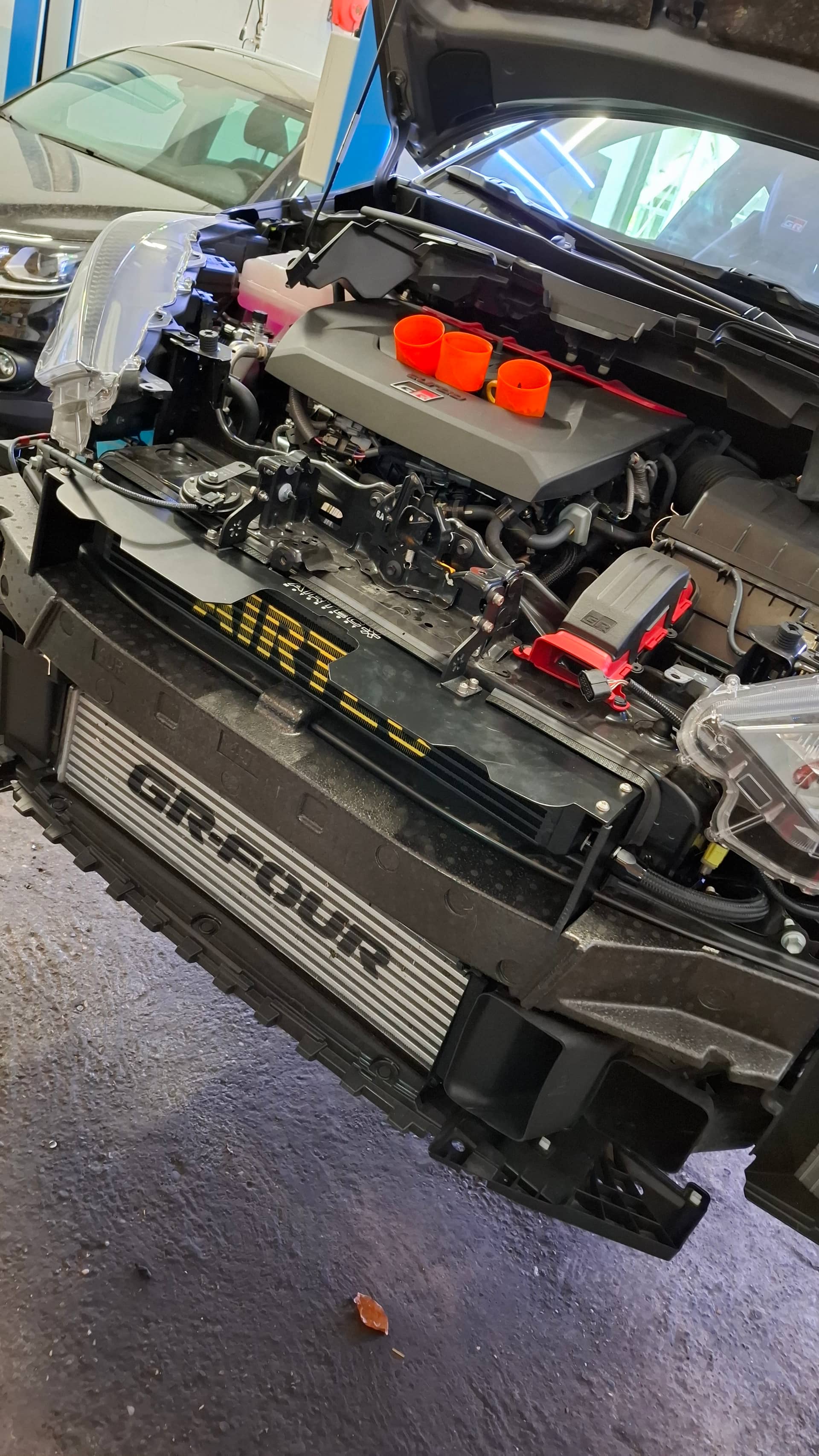

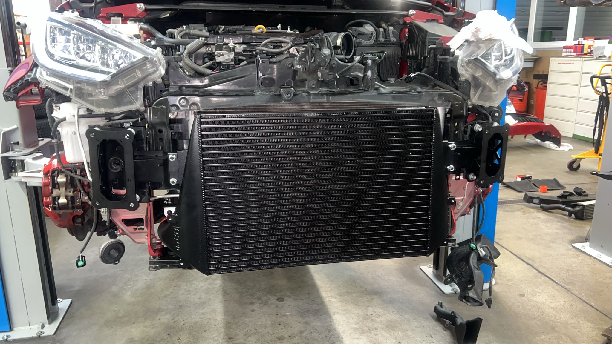

Damals hat mir mein Mechaniker geraten, zusammen mit dem Ölkühler gleich auch einen grösseren Ladeluftkühler zu verbauen, einfach alles in einem Arbeitsgang erledigen. Rückblickend genau die richtige Entscheidung. Arbeitsstunden für die grosse Zerlegung … mega Puzzle … sparen.
Beim FL gibts schon den besseren LLK … beim vFL kann man sicher drüber nachdenken.
Der LLK ist für Org schon recht groß. 330 - 340 PS sollte der wegstecken können.
Aber ich werde es testen und ggf durch einen größeren ersetzen.

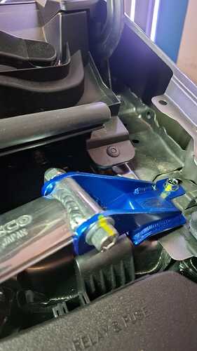

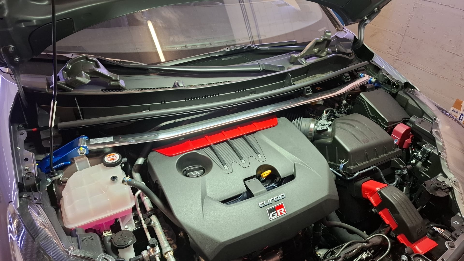

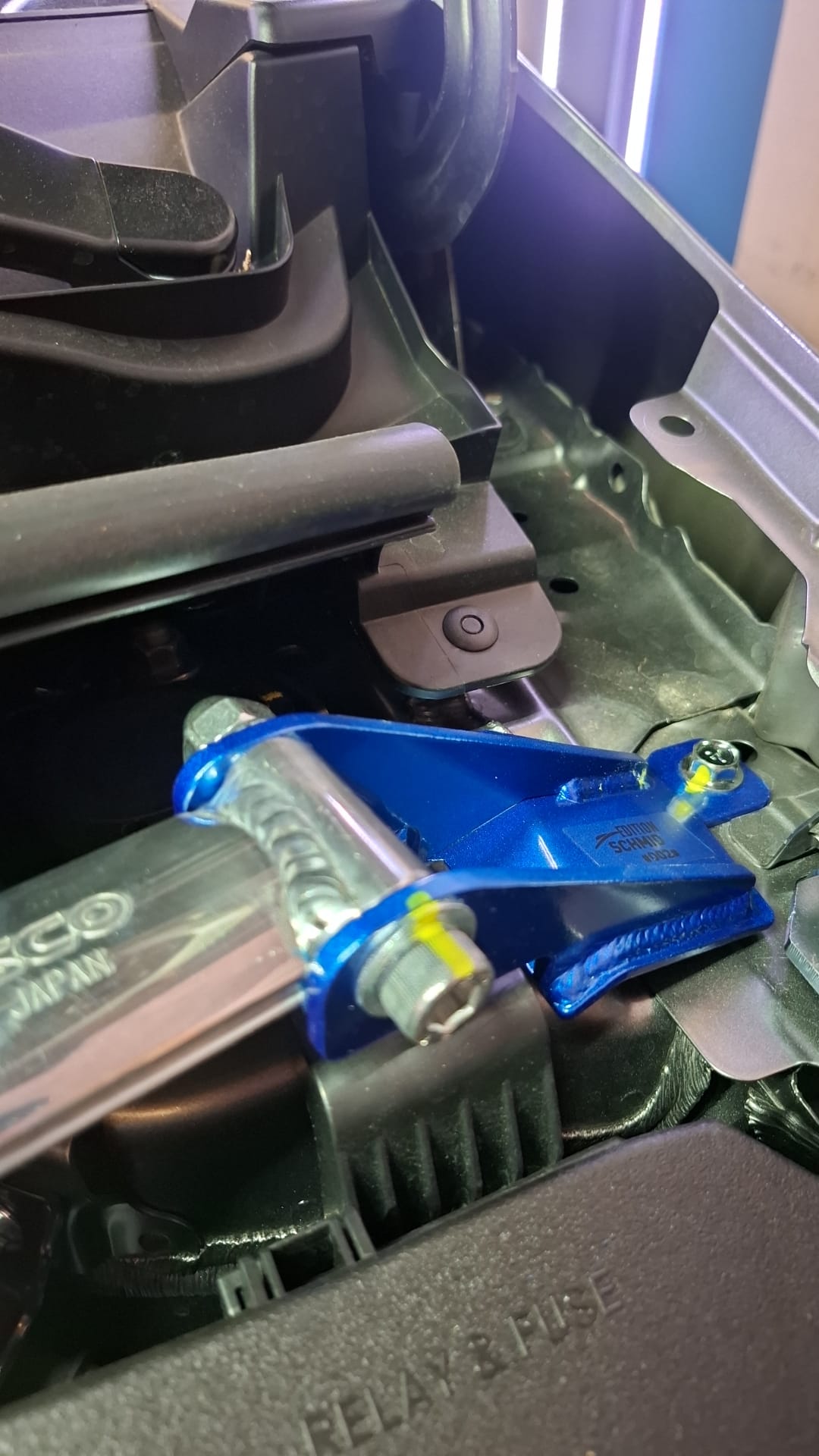

Domstrebe verbaut :grin:
Big thanks an Garage Schmid für die rasche Lieferung der Strebe inkl Gutachten und die Fa Bossindustries für den ganzen Umbau (FW, Bremsen kompl, Ölkühlerpaket usw) :+1:
Der Serien-LLK kommt thermisch schnell ans Limit, vFL wie FL. Er ist schlicht sehr, sehr klein dimensioniert (Im Bildhintergrund :rofl: rechts), beinahe schon lächerlich klein. Ein Upgrade bringt in der Praxis deutlich mehr Konstanz, weniger Leistungsverlust und ein insgesamt stimmigeres Fahrgefühl, das hat das Wägelchen auch verdient.:100:
Das Argument „mehr Volumen = mehr Lag“ greift zu kurz. Bei sauber abgestimmtem Setup ist das kein Thema. Ein gut ausgelegter LLK sorgt vielmehr dafür, dass der Turbo effizienter arbeitet, weil die Ansaugluft kühler und dichter ist – und genau das verbessert das Gesamtverhalten spürbar.:boar:

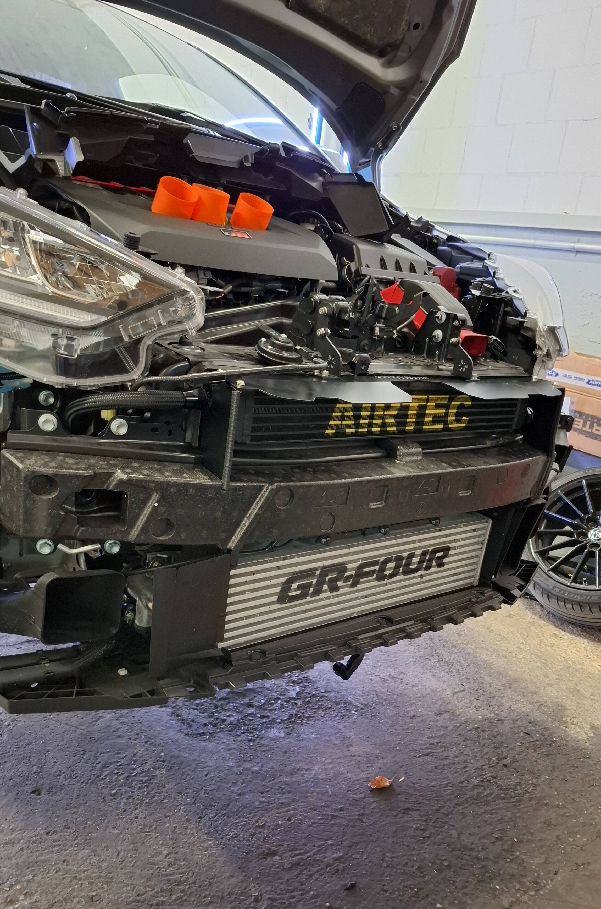

do88 LLK.
Hhhmmm macht dieser hohe LLK nicht den Wasserkühler total zu? Das ist ja der Grund wieso der Wagner eher breiter ist wie hoch. Kann aber auch technisch einen Grund haben den ich nicht kenne. Strömungstechnisch gefällt mir die Anströmung beim Wagner eben auch besser.
Ist das zumindest die Version bei der die Traverse vorne wieder montiert wird? Finde die Versionen bei der das Teil wegfällt sehr fragwürdig, was die Unfallsicherheit und Steifigkeit des Vorderwagens angeht.
Was hast denn du für ein Leistungsziel mit dem Riesenllk?
Ja klar der Schlossträger wurde nicht entfernt. Hochfester Stahl. Sicherheitsrelevant.

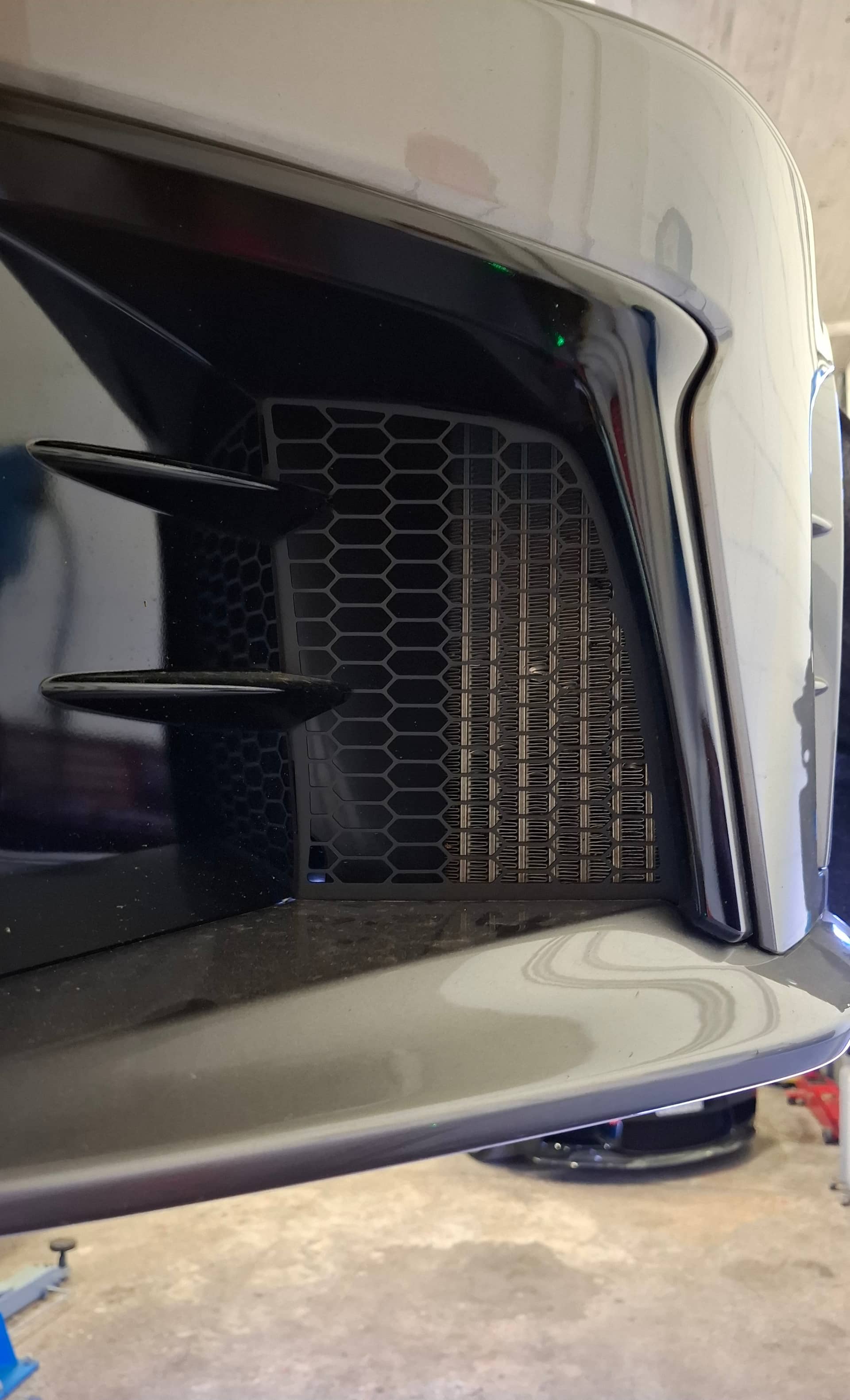

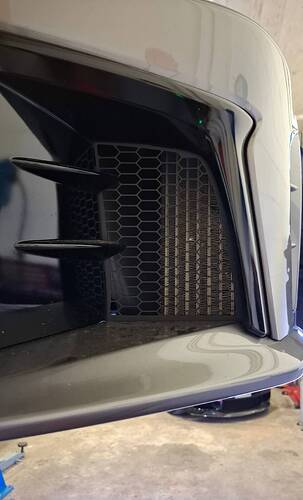

Der Ölkühler um welchen es im Fred eigentlich geht ist auch „verdeckt“. Das ist aber alles zu vernachlässigen bei solchen Automobilen …
Schlossträger okay… Aber was ist mit Prallschutz? Hat der noch davor gepasst? Das wage ich zu bezweifeln.

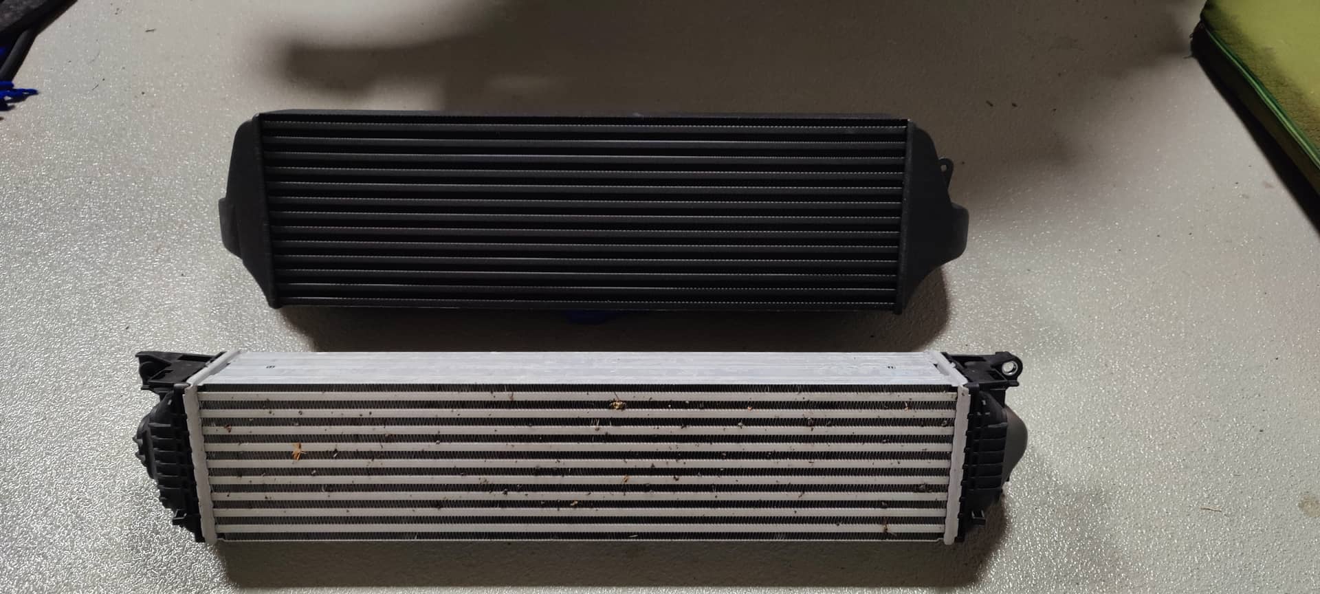

Forge LLK im Vergleich zum Original (ist dem Wagner sehr ähnlich)

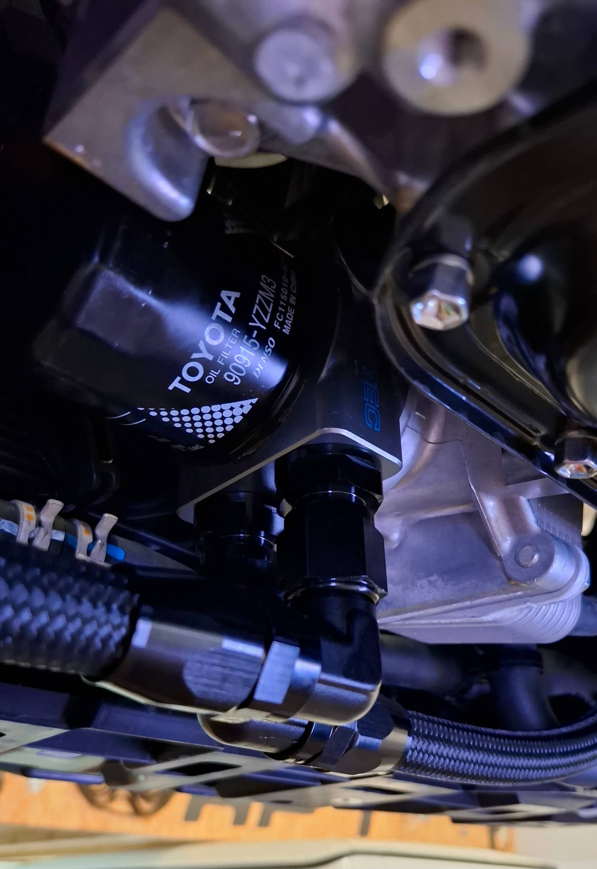

Eingebaut mit Ölkühler ebenfalls von Forge:
Nein. Der Prallschutz passt bei so grossen Kühlern nicht mehr dazwischen.
Ich habe neulich irgendwo eine Version gesehen, da hat beides gepasst. Aber keine Ahnung von welchem Hersteller das war, ging auf jeden Fall auch über die komplette Fläche.
Bei den fast identischen Ladeluftkühlern von Forge und Wagner ist vor allem die rund doppelte Tiefe des Kühlnetzes der entscheidende Faktor.
Dadurch haben diese Kühler eine wesentlich größere Oberfläche obwohl die Baugröße nicht sonderlich vom Original abweicht.
