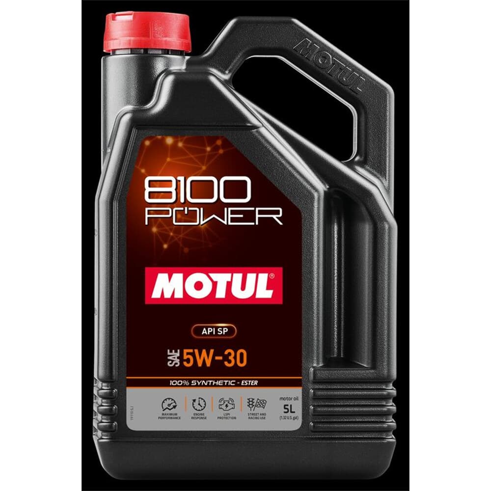

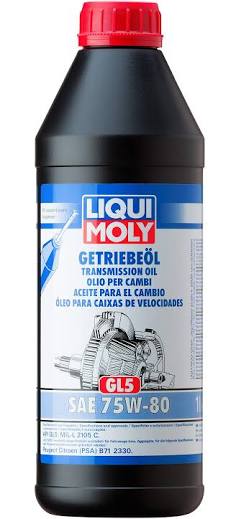

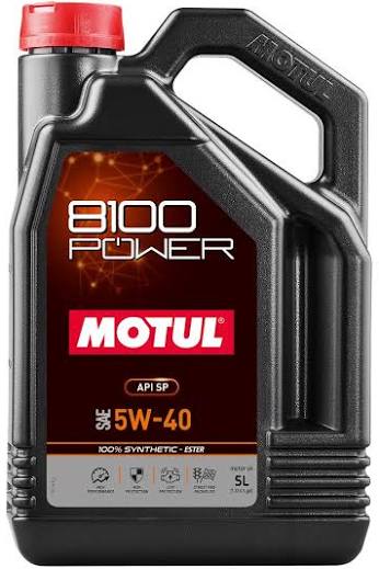

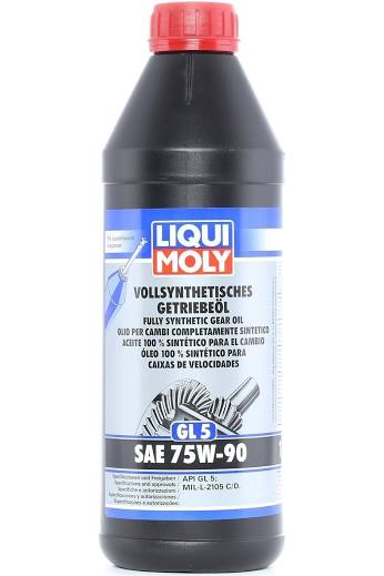

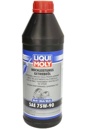

Ich hab mal eine kleine Zusammenstellung an Ölen für die jeweiligen Einsatzbereiche gemacht.
Motoröl:
Schaltgetriebe:
Vorderes Differential:
Hinteres Differential:
Das sind meine Ideen was die Öle betrifft, anhand der Informationen die ich hier aufgeschnappt habe.
Da ich keine Betriebsanleitung zur Hand habe bin ich mir noch etwas unsicher was die Öle der Differentiale angeht, besonders beim hinteren mit der Kupplung die in Öl läuft.
Rein theoretisch kann man beim Schaltgetriebe auch ein GL5 Öl probieren und schauen ob dann die Synchronisierung noch zuverlässig arbeitet (die Getriebe meiner 20 Jahre alten Peugeots funktionieren super mit dem Öl).
Verbesserungen und Anregungen sind willkommen, würde mich freuen wenn wir sowas wie einen allgemeinen Leitfaden hin bekommen würden zur Orientierung.

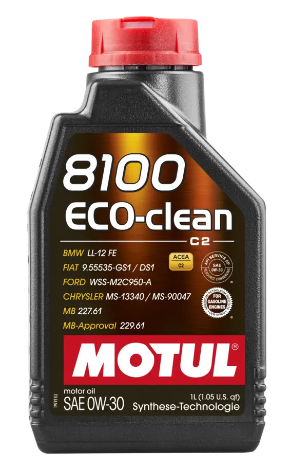

Oben steht in dem Auszug der Bedienungsanleitung „oder Mehrbereichsöl ILSAC GF-6A“. Warum nimmt Du kein 0W30?
https://www.motul.com/de-DE/products/17012?product=MOTUL+8100+ECO-CLEAN+0W-30

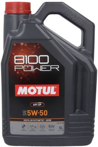

Frage wäre jetzt, was man tatsächlich nimmt. Hat ein 5w30 Nachteile gegenüber einem 5w40? Nach meiner einfachen Logik nicht, denn Kaltstartverhalten ist gleich, das 5w40 hält die Viskosität nur bei höheren Temperaturen. Wenn dem so ist, sollte man doch nicht lange nachdenken und gleich 5w50 nehmen, oder hab ich was nicht verstanden? 5W reicht auch für härteste Winter in Deutschland noch locker aus…0w braucht man beim besten Willen nicht.
Getriebe und Diff mit 75w90 und fertig… Ich denke, da gibt’s auch keine Probleme, das wird gut funktionieren.
Ich hab jetzt keine Daten, aber lässt sich sicher rausfinden. Im Prinzip hättest du mehr innere Reibung sprich etwas höhere Temperatur und mehr Spritverbrauch, aber keine Ahnung wie viel höher eben.

Ich weiß gerade leider nicht mehr den Nicknamen des Forum-Users, aber wir haben hier einen der das MPS GR340 Paket fährt und MPS-Engineering hätte ihm wohl empfohlen, ab sofort nur noch 5W50 Öl in den GR Yaris zu kippen.
