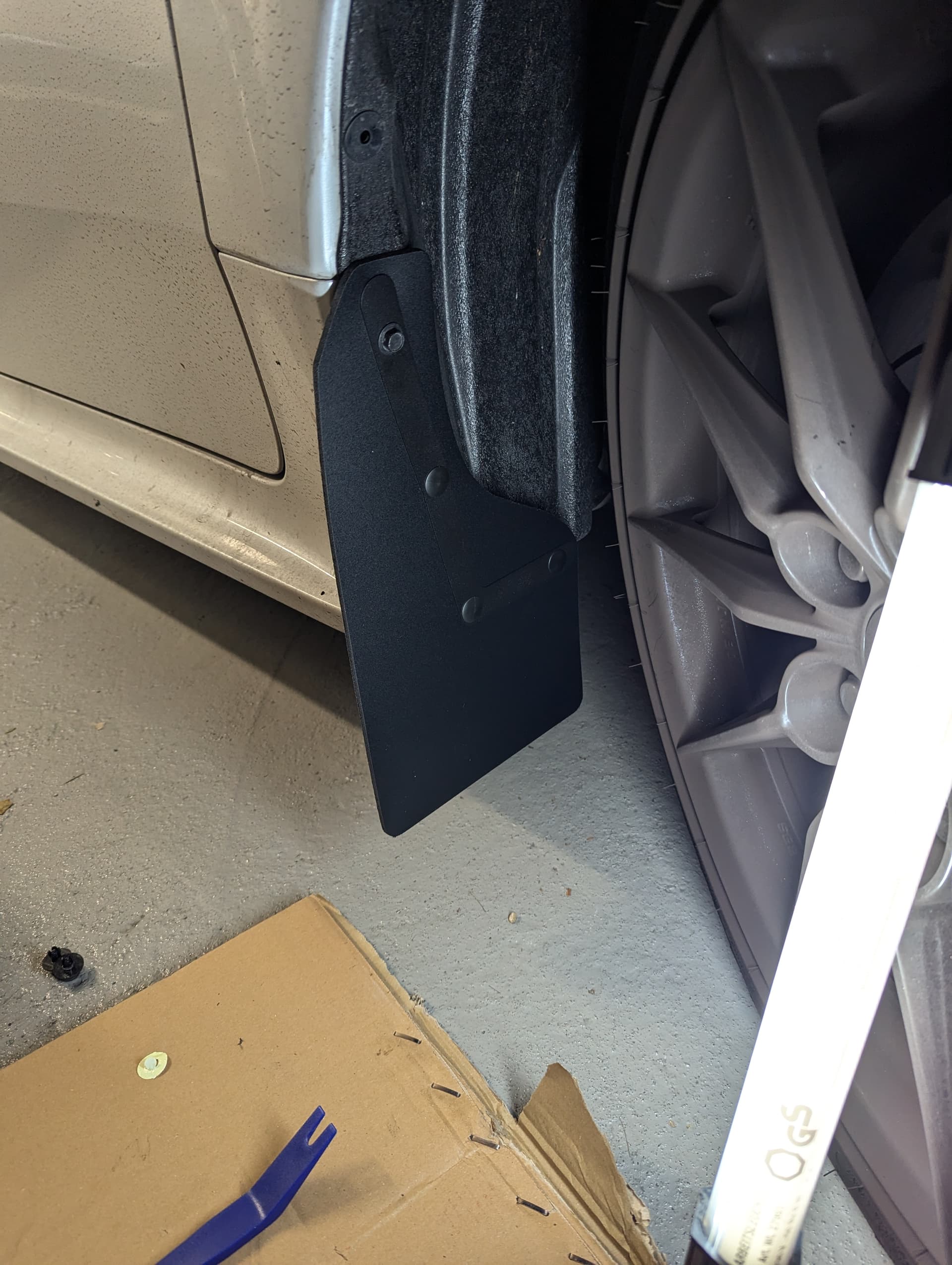

Hast du die Einzugmuttern selbst beschafft oder sind die dabei ?
Die Nietmuttern sind nicht dabei. Gibt’s aber in jedem Baumarkt.
Beim Zoll gibt’s Mengenrabatt? Wie geht das denn?
Habe nen ganzen Koffer davon ;-).
Und dann hast metrische Schrauben genommen?
Lieferumfang sind ja irgendwelche selbstschneidenden.

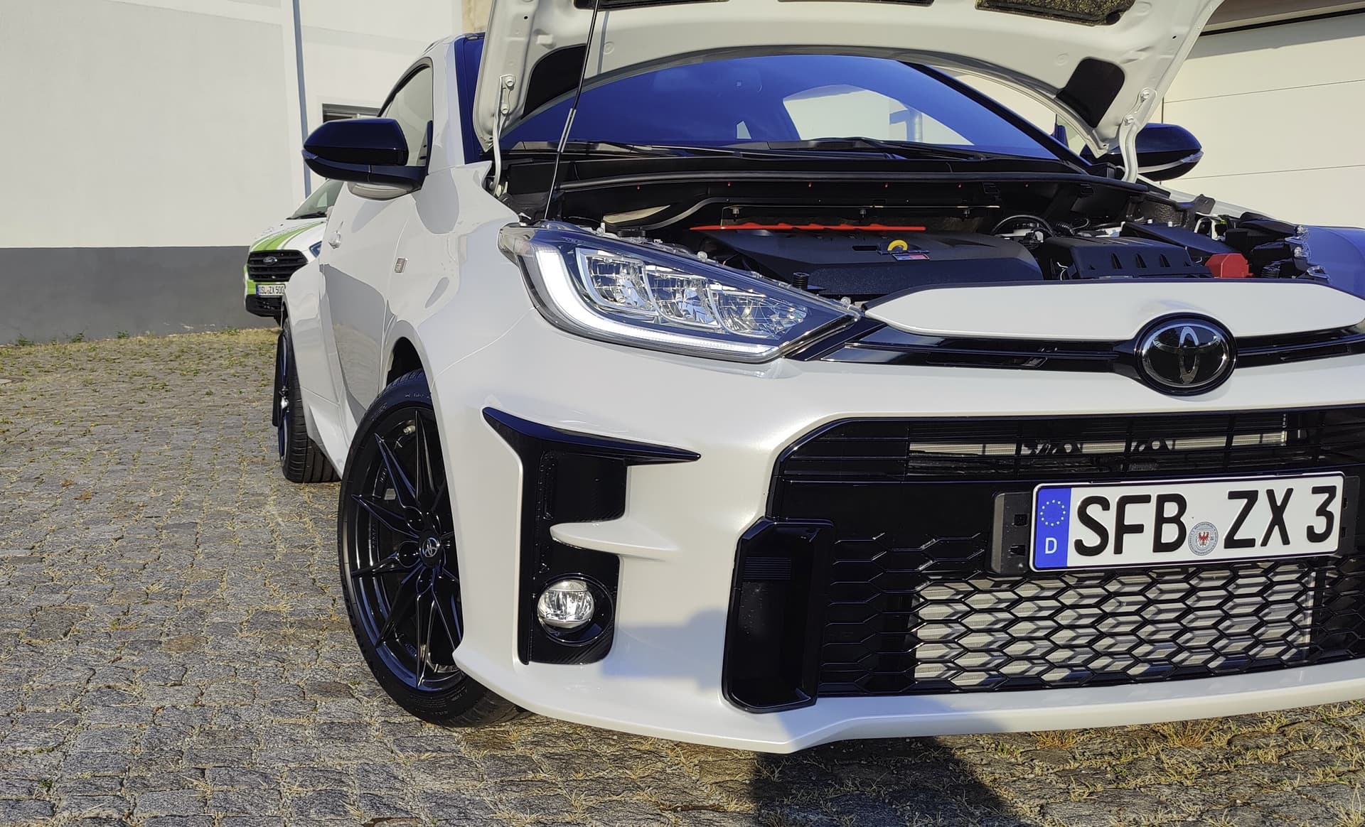

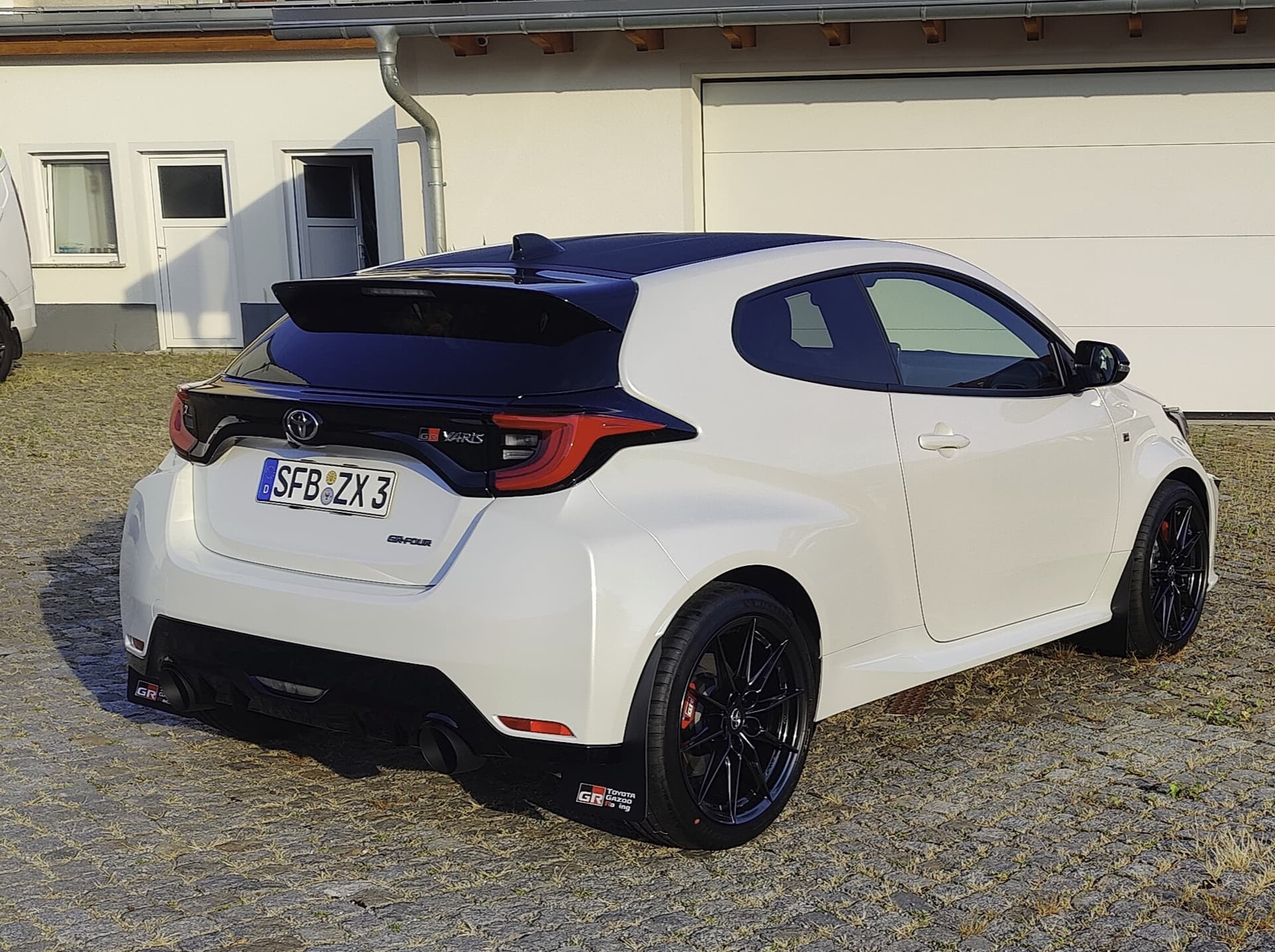

Meiner hat noch 25mm Spurplatten drauf aber auf dem 2. Bild siehst du gut, dass die Reifen abgedeckt werden. Da spritzt kaum was ran.

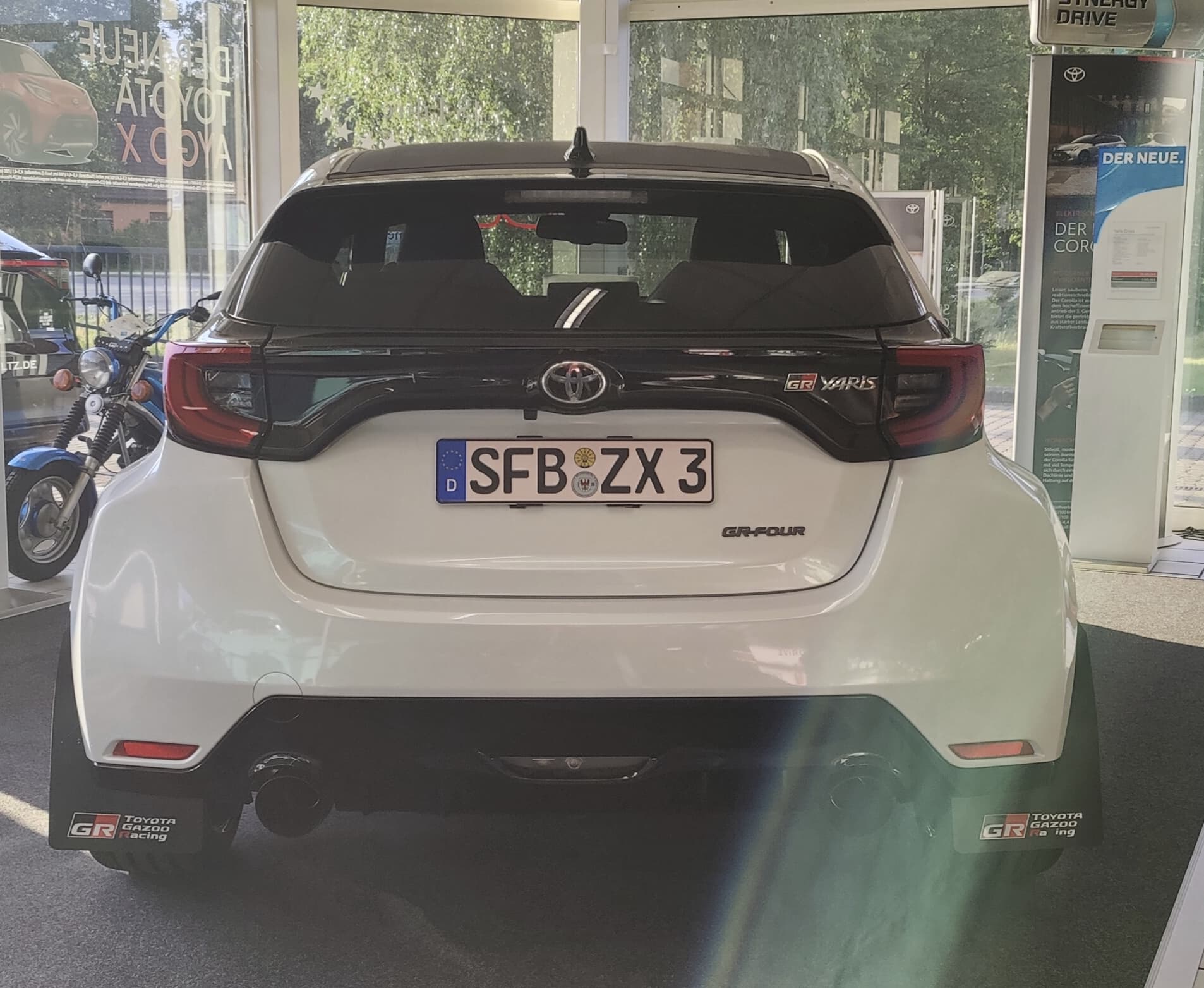

Mega! Hast du auch ein Foto frontal von hinten und frontal von der Seite?
Vielleicht werden es doch die langen :slight_smile:
Beim rechten Mudflap fehlt das c^^
Gazoo Ra ing
Hey ich würde gerne mit bestellen. Bitte für mich die langen Rally Mudflaps Toyota GR Yaris. Auch gerne mit logo. Komme aus dem Raum zwischen Köln und Bonn.
Danke und Gruss
Frontal von hinten hab ich nur ein schlechtes, als er noch im Autohaus stand. Kann auch erst wieder Sonntag Fotos machen, bin voll mit Arbeit beschäftigt.
Da fehlt das „c“ auch schon. Ich hab noch reichlich Aufkleber davon, aber irgenwie gefällt mir, dass das „c“ fehlt :sweat_smile:

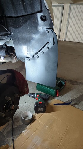

Alles dran - mit einem Loch mehr klappt es
Gibt es gute Mudflaps, die ohne zusätliche Löcher an den vorhandenen Befestigungpunkte z.B. der Radhausschalen befestigt werden?
