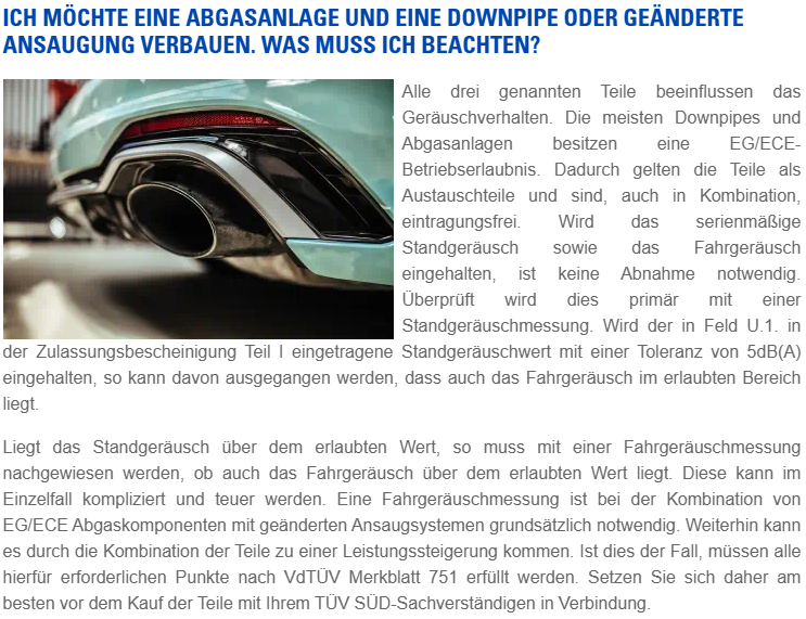

Dazu mal eine ergänzende Frage… wie sieht es denn mit der Legalität bei der LE mit Milltek und dann noch HJS aus? Kann man die HJS dann überhaupt noch legal verbauen (nicht wegen der Lautstärke sondern wegen der Kombination, Software, Auspuff und Downpipe)? (Würde das nämlich auch gerne machen)
Siehe hier:
Und die LE Software ist egal?
Also ich hatte eine etwas längere Diskussion mit meinem TÜV´ler. Der hat es dann alles in Kombination (also HJS-DP, Milltek-AGA und LE-Software) eingetragen.
Was natürlich von Vorteil ist, dass die HJS-DP und auch die Milltek beide eine ECE-Zulassung haben, sonst wäre es vermutlich überhaupt nicht möglich. Auch hat ihm die Argumentation gefallen, dass durch die Software ja die PS-Zahl nicht erhöht wurde, und die HJS-DP eben eine Zulassung für den GRY mit 261PS hat, - ist wohl vermutlich nicht ganz korrekt aber ich habe es mal so stehen lassen…
Er hat dann da eigentlich nichts geprüft… Könnte evtl. irgendwann angezweifelt werden, aber vorerst ist es wohl so legal.
Kommt vermutlich alles auf deinen Tüv`ler an musst mal dorthin fahren und mal sehr, sehr freundlich fragen ob er es dir einträgt.
Würde aber sagen, dass wenn du es nicht einträgst es vermutlich lange keinem auffallen wird. Da muss man schon auf einen Experten stoßen. Selbst die Leute vom Autohaus haben gedacht, das muss nicht eingetragen werden - und die machen viel Tuning bei dem GRY.
P.S es gibt hier schon im Forum noch 1-2 LE-Besitzer die das so eingetragen haben.
Hatte es neulich auch mit dem GTÜ Prüfer drüber, er meinte wenn die Anlage ein paar DB zu laut sein sollte und am Auspuff und Rest vom Fahrzeug, keine Veränderungen auffindbar sind, die zu einer Lautstärke Erhöhung führen könnten, kann dir keiner was wollen.
Das gleiche gilt dann für einen zusätzlichen Kat mit Zulassung in Verbindung mit der Milltek, so wie es bei His der Fall ist.
Wenn die Anlage lauter als im Fahrzeugschein inkl. den 5dB ist, ist es nicht mehr OK. Da ist es dann egal ob die Anlage nagelneu ist oder 10 Jahre alt.
