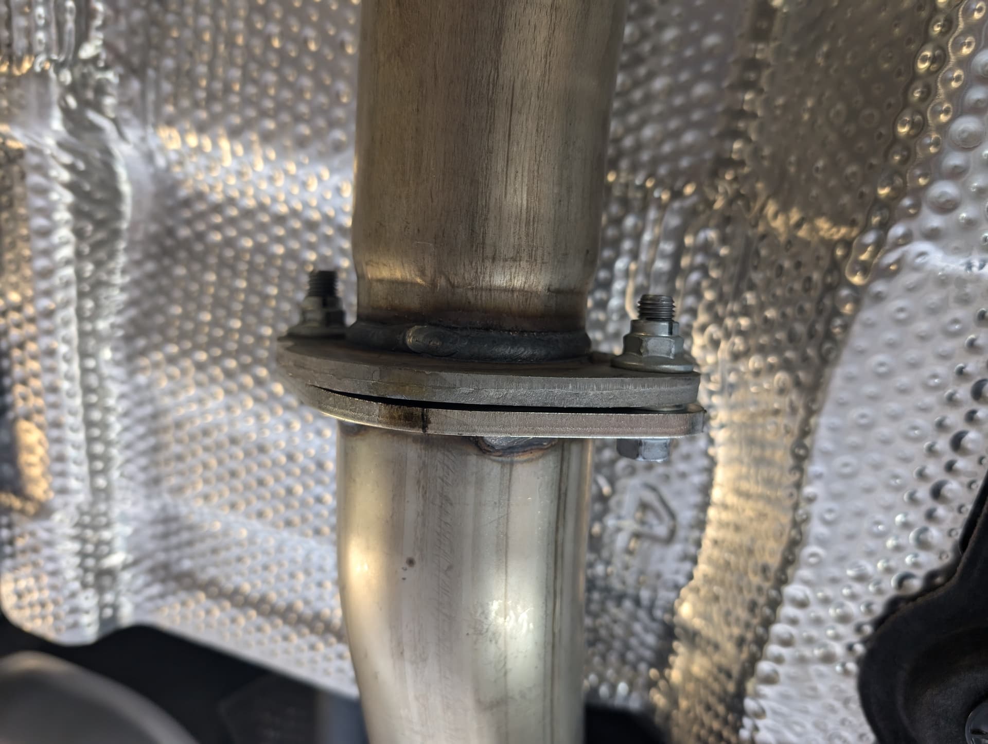

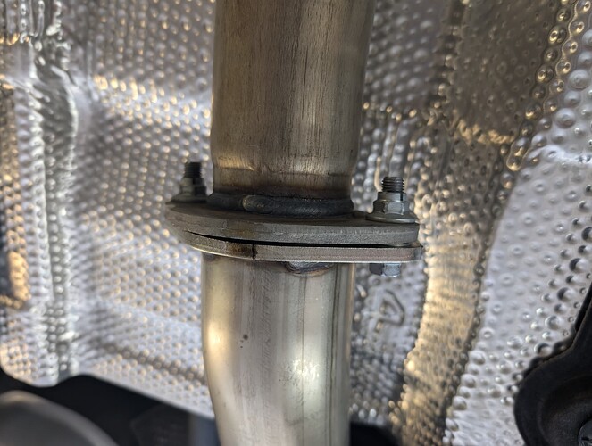

ich möchte das Thema aufwärmen, weil es bei mir auch so ist, jedoch scheint mein Händler gleich mehrfach Murks gebaut zu haben beim einbau.
Zum einen wurde zwischen Original Rohr (mit Kat) und ESD eine Unterlegscheibe eingebaut.

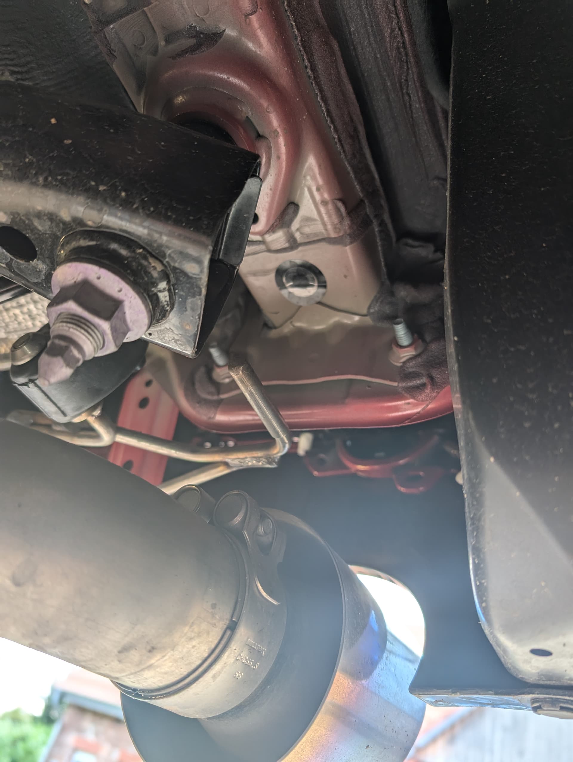

Und der Zusätzliche Halter der zur Milltek gehört wurde einfach gar nicht eingebaut:
Hat einer von euch Bilder wie es richtig aussehen muss. Insbesondere vom Zusatzhalter.

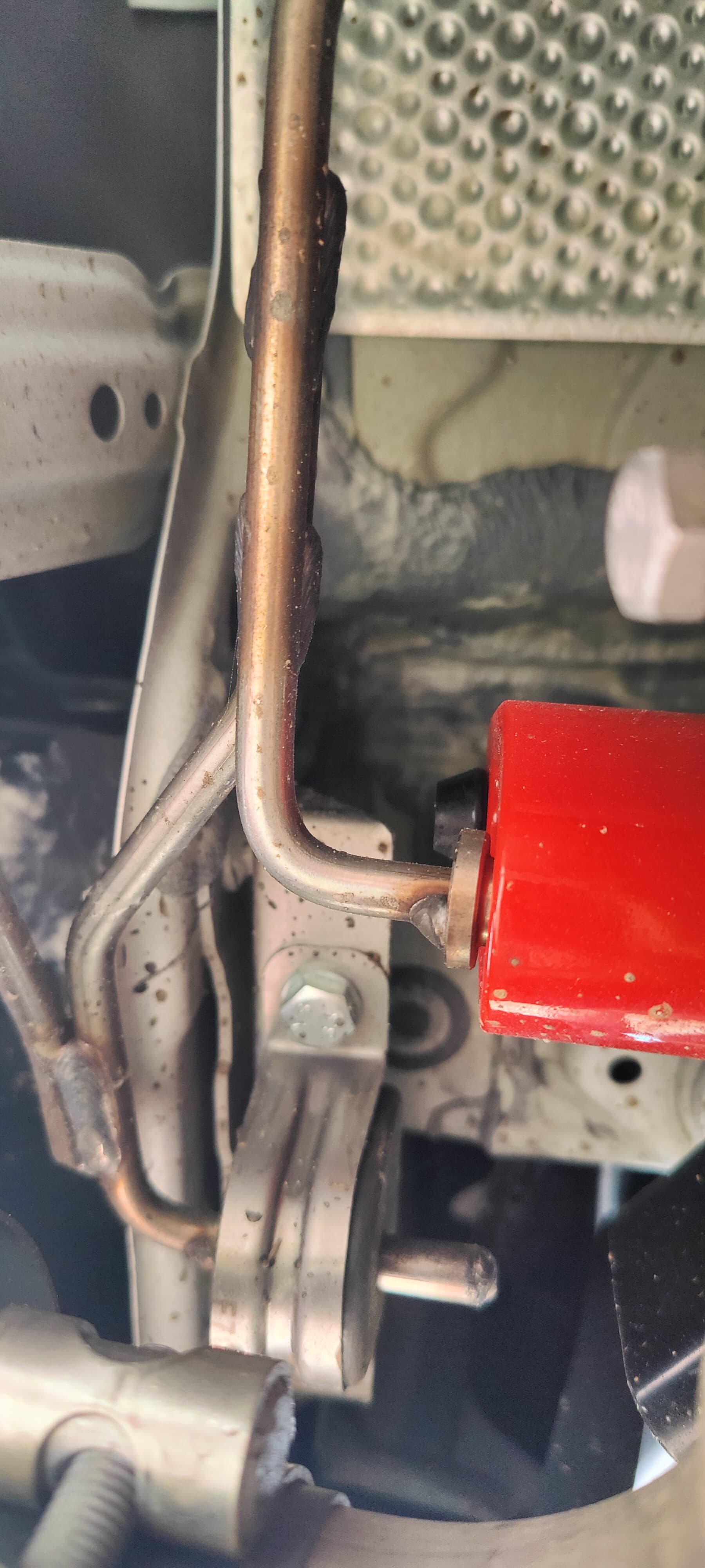

Hab mich mal fix drunter gelegt, hoffe du kannst was erkennen…
Super vielen dank.

Also, sowas rotes habe ich bei mir auch nicht gesehen. Hab leider kein Foto. Ist die von Powerflex?
Ich habe im Mittelschalldämpferbereich eine von Powerflex installiert bekommen, sodass das Rohr etwa 2 cm nun tiefer ist, und weder ans Schutzblech kommt, noch an der Kardanwelle schleift.
Ja, ich habe drei Powerflex Auspuffgummis verbaut. Die sind straffer und halten die AGA zusätzlich fester.

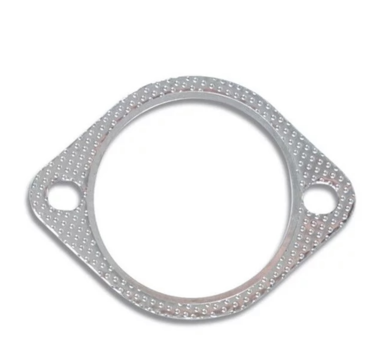

Wahrscheinlich ist dann auch noch die original dichtung zwischen mittelschalldämpfer und opf flansch… oder hat man die dir ausgehändigt mit dem original dämpfer?
?!? wo ist die Milltek Dichtung denn anders?
also ausgehändigt wurde mir leider nur der nackte Original-Auspuff. ohne irgendwas.

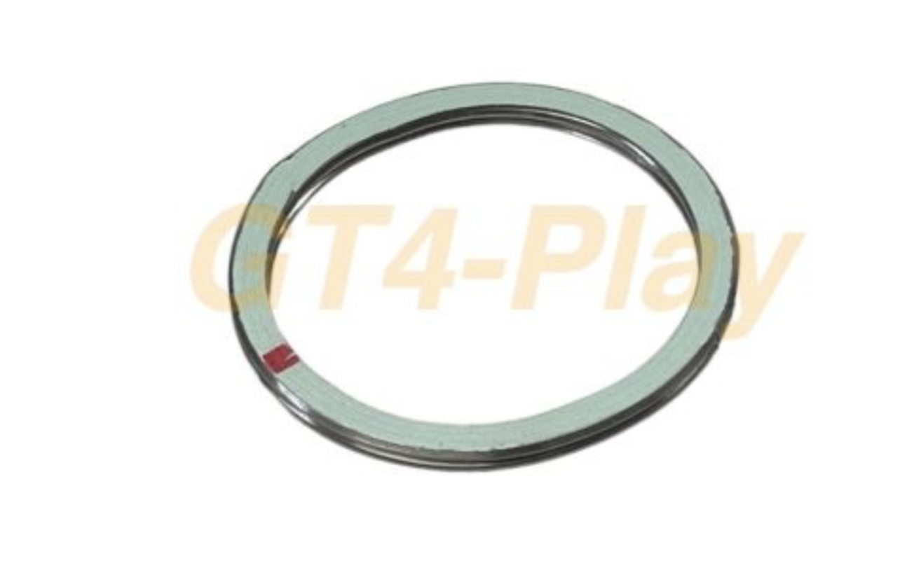

Die original anlage hat eine runde dichtung.
Diese dichtung wird bei der Milltek entfernt und die von Milltek mitgelieferte 3zoll dichtung kommt an die stelle:
Es wird ja immer besser. Die scheinen die Tüte mit dem Montagematerial direkt in die Mülltonne gekloppt zu haben.
