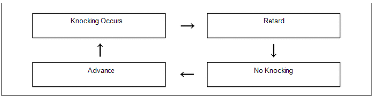

Die Programmierung ist beim GR Yaris aber recht schlau („full time feedback control system“) und zieht bei klopfender Verbrennung sofort Zündung und gibt diese wieder frei sobald gewisse Parameter erfüllt sind.
Ja es gibt Studien dazu aber praktisch braucht man die nicht unbedingt:
Man kann meist mit jedem Obd Diagnose Gerät auslesen, wie weit die Zündung zurück genommen wird, wenn Knock detektiert wird.
Jedes Tuning bei jedem Tuner berücksichtigt das priorisiert beim erstellen einer tuning Map.
Bleibt die Zündung immer am Soll oder Grenzwert und wird nicht per Regelung angepasst, hilft mehr Oktan nicht. Ansonsten schon.
