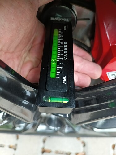

Mich hat es jetzt tatsächlich auch erwischt (Exzenter Schrauben Syndrom), allerdings an der Hinterachse (hinten rechts).
Mir ist neulich nach dem verbauen der Spurverbreiterungen, hinten zwischen links und rechts schon ein optischer Unterschied aufgefallen, ich dachte allerdings ich hätte einen Knick in der Optik :face_with_monocle:
Heute hab ich dann mal mit dem Magnetischen Sturz Schätzeisen nachgeschaut und tatsächlich, hinten rechts war ungefähr 1° mehr Sturz als auf der anderen Seite.
Hab ihn direkt hoch gebockt und die Schraube kontrolliert, Sicherungslack intakt, allerdings konnte man die Schraube mit der Ratsche und etwas Kraft Aufwand im Achsschenkel verdrehen.
Auf gut deutsch, zwar fest, aber nicht fest genug…
Das ganze muss sich schon ziemlich kurz nach der Vermessung verstellt haben, denn ich hatte ein paar Tage danach Markierungen gemacht welche ein verdrehen sichtbar machen sollten, diese stimmten allerdings noch.
Ich habe den Achsschenkel dann so gut es ging eingestellt, das ich letztendlich ziemlich genau auf die rund -2° Sturz kam.
Ich habe beide verstell Schrauben an der Hinterachse nun mit 90NM angezogen, da sollte sich jetzt nichts mehr verstellen.
Im Juni wird im Zuge der halbjährlichen Durchsicht die Vermessung nachgebessert (Lenkrad steht minimal schief) da sollen die den Wert an der Hinterachse auch noch richten.
Habe natürlich vorher von den gemessenen Sturz Werten Bilder gemacht und werde eine entsprechende E-Mail an das Autohaus schicken.
Ich werde die Hinterachse in nächster Zeit im Auge behalten, ich kann das Messmittel im Stand an die Bremsscheiben heften und so schnell und einfach erkennen falls sich hier nochmals was verstellen sollte.
Alle anderen schrauben haben offenbar bis jetzt gehalten.
Welche Sturtzschrauben hast Du verbaut und wie misst du den Sturz selber? Also was ist dein sogenanntes Schätzeisen.
Powerflex schrauben vorne und hinten.
Ist im Endeffekt eine Wasserwaage mit einem Magneten am einen Ende, welcher an die Bremsscheiben gehängt wird.
Wenn man einen Grat am Rand der Bremsscheibe hat muss man etwas aufpassen, da bin ich aber noch weit von entfernt.
