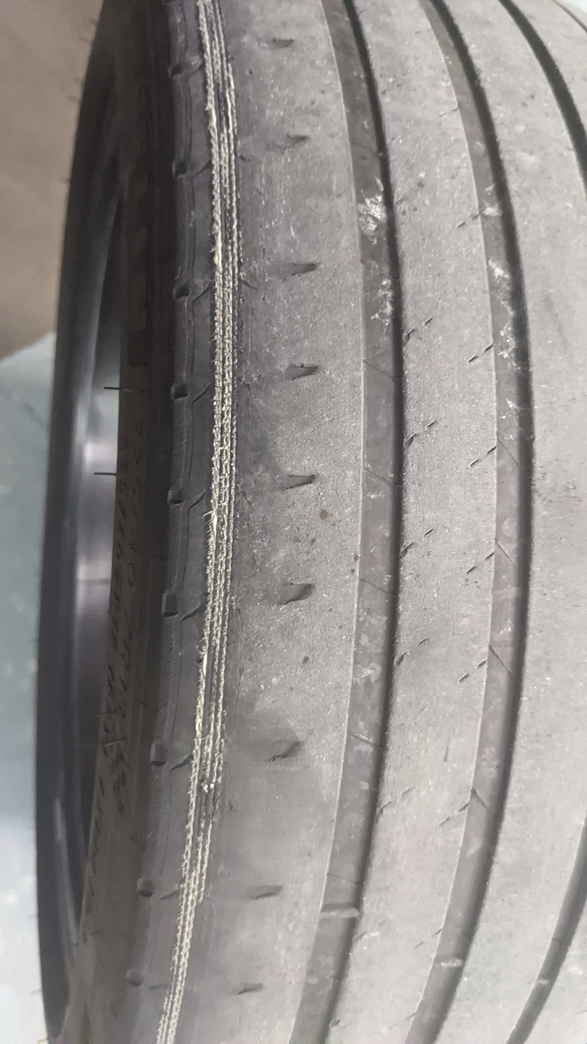

Besseres Fahrverhalten, Sturz Einstellung genauer, bei dem Tuning Teil ist es ein Kugelkopf, somit arbeitet das Fahrwerk theoretisch besser. Ich muss jetzt zum wiederholten mal das Fahrwerk neu einstellen, hab schon diverse Setup probiert, ist nach wenigen Wochen wieder verstellt, Sturz und Spur passen dann nicht mehr zueinander. Warum weiss ich bisher nicht, aber scheine nicht der einzige zu sein. Schrauben sind festgezogen mit den vorgegeben Werten.

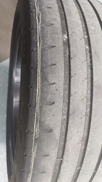

Die Reifen nutzen sich auch dadurch ungleichmässig ab, auch probeweise mit den Original Einstellungen sind sie vorne an der Lauffläche innen deutlich mehr abgenutzt.
Eigentlich bin ich ratlos, was ich tun kann, um das Problem in den Griff zu bekommen, hatte solche Probleme mit keinem anderen Auto, mal sauber eingestellt, hat das längere Zeit gestimmt, hier nicht.

Anzugsdrehmoment vorne 252Nm, hinten 63Nm. Passt auch. Wie gesagt, nach kurzer Zeit stimmt nichts mehr, ich hatte schon Unterschiede von einem halben bis zu einem Grad pro Seite, Spur hat sich auch verstellt, von teilweise negativ zu positiv, mal eine Seite mehr geworden und dabei eine Seite weniger, sprich links 30’, rechts -25’, und, und, und.
Eingebaut und eingestellt hat es mir damals Phil selber, nur sein Setup hat die Reifen komplett verschlissen.
Beispiel PS4S, nach etwas über 5000km. Nur Strasse, keine Strecke.

Dass der Reifen sich nach kurzer Zeit so abfährt wundert mich allerdings nicht, wenn ich mich an die vordere Sturz Empfehlung von -3,5° recht erinnere, das funktioniert nicht für den alltäglichen Betrieb.

Das waren keine 3.5°, nur knapp 3°, zu viel Spur und schnelle Kurven.
Ja die Schrauben sind so montiert wie auf dem Powerflex Datenblatt, zudem hat die ja Phil auch eingebaut. Das Problem existiert seit der ersten Einstellung, dass es jedesmal nach wenigen Wochen wieder nicht stimmt. Warum weiss bisher keiner.

Der Fehler sind die Powerflex Sturzschrauben. Hab gestern mit Phil geredet, er hatte mehrmals Probleme mit den Schrauben, weil sich der Sturz verstellt hat, Powerflex kennt das Problem, aber es interessiert sie nicht. Er verbaut jetzt die H&R und bietet die Zitat: behindert teuren Titan Sturzschrauben an, 530 Teuronen, als Alternative KW Clubsport mit einstellbaren Dom Lager. Alles was nicht fix ist, kann sich bei harter Fahrweise verstellen. Bleibt also nur die Original Sturzschrauben, da Fahrwerk bleibt und tiefer keine Option ist für meinen Anwendungszweck.
Traurig ist einfach, dass es den Hersteller einen Scheiss interessiert und er solchen Müll weiter verkauft. Dazu sind Stopmuttern verbaut, die einmal genutzt werden können, danach bieten sie nicht mehr den Sicherungsvorteil. Finde mal M17 Feingewinde Stopmuttern…

was ist das der vordere Reifen oder Hinten?

vorne
