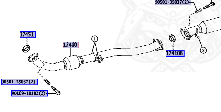

OPF-Ersatz gibts auch direkt von Toyota als „OPF“-Rohr aus Japan, da sitzt ein sekundärer Kat drin, sieht 1:1 wie unser Rohr aus, offizielle Teilenummer inklusive

Wegen dem „OPF“ ersatz, ist das die Teilenummer 17410-18090 ? (Siehe Bild)
Ich benötige einen für den Facelift Gen 2 (2026), weiß aber nicht ob die baugleich sind.
