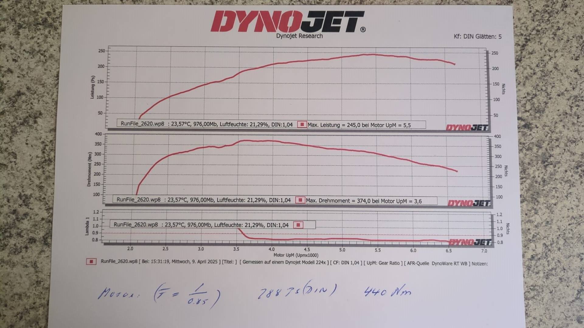

Ich habe einen Gen 1, sauber eingefahren, gemessen 288PS, 440Nm, 2WD Modus bei der Messung.
Gemacht habe ich Original Domstrebe, weil die da rein gehört und das Auto so gebaut wurde, Stahlflex, Whiteline Drehmoment Stütze Zusatzgummis, Schaltweg Verkürzung von Forge, Sturzschrauben vorne und hinten, eine richtig gute Fahrwerk Geometrie und Yokohama A052. Fertig.
Geradeaus gibt es viele Autos die schneller sind, definitv, aber wie Pano schon sagte, es ist das Auto, wie es gebaut ist und was du damit machst, in den Kurven, fahre es wie ein Sauger, gib ihm Drehzahl und sieh den Turbo als Bonus. Richtig gefahren geht der GR gut vorwärts.
Das Auto kann serienmässig mehr, als die meisten können, taste dich ran und lass die Karre tanzen. Zudem ist die Toyota Garantie wirklich eine feine Sache, hat mir schon viel Geld erspart im Laufe meiner vielen Toyota Jahre.
Im Endeffekt, ist dein Auto, mach was du willst damit, aber hier drin sind einige, die schon viel probiert haben und sehr hilfsbereit sind, lass dich inspirieren von den Verrückten.

Stage 1 macht auf jeden Fall Sinn (die 288PS ohne Software glaube ich nicht - original regelt der GR Yaris das weg) Mit Software kommt der kleine richtig auf Touren, besonders im Bereich über 5.500upm. Ab da ist nämlich in der originalen Konfig Ebbe. Ölkühler ist auf jeden Fall sinnvoll und kostet nicht die Welt. Der muss auch nicht sonderlich groß sein.
