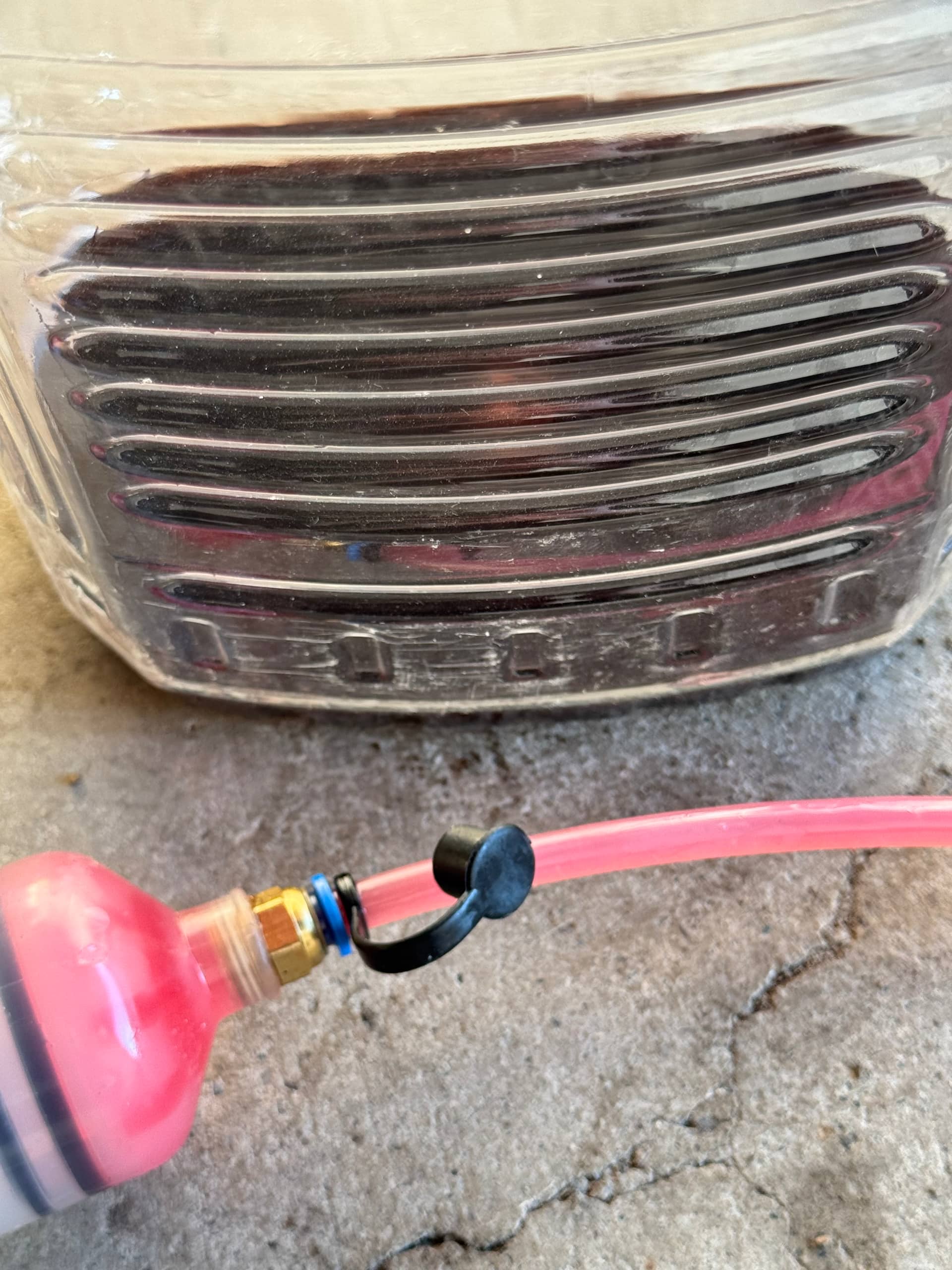

Anbei hab ich euch noch ein Bild vom Altöl und vom Frischen Öl was zeigt das das Öl einfach „Fertig“ war. Und das schon nach 15.000km
Sehr interessant!
10000km halte ich bei den geringen Füllmengen des Verteilergetriebes und des Differenzials auch für sinnvoll, das Schaltgetriebe würde ich persönlich alle 20000-40000km machen.
Hast Du das Altöl zufällig noch? Nach ein paar Tagen setzt sich der Großteil des Antriebs am Boden ab, mich würde ein detailliertes Bild davon in einer 0,5l pet interessieren.
Ja das Altöl hab ich noch gesondert und Schicke ein Bild wenn ich mal wieder in meiner Werkstatt bin.:+1:
Grüße Josef
Cool, vielen Dank!
Hab meins auch aufgehoben für Vergleichs und Veranschaulichungszwecke.
