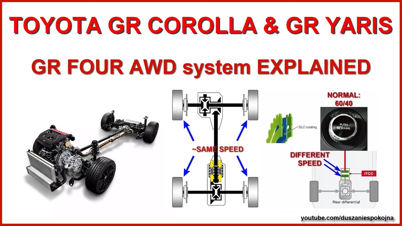

Ich weiß nicht, ob ich da die falsche Bezeichnung für im Kopf habe, aber hier sieht man sehr gut das der GR Yaris ein Differential an der Vorder- sowie Hinterachse, mit einem Verteilergetriebe in der Mitte, hat:
(Ist das Verteilergetriebe etwas grob anderes als die Differentiale?)
