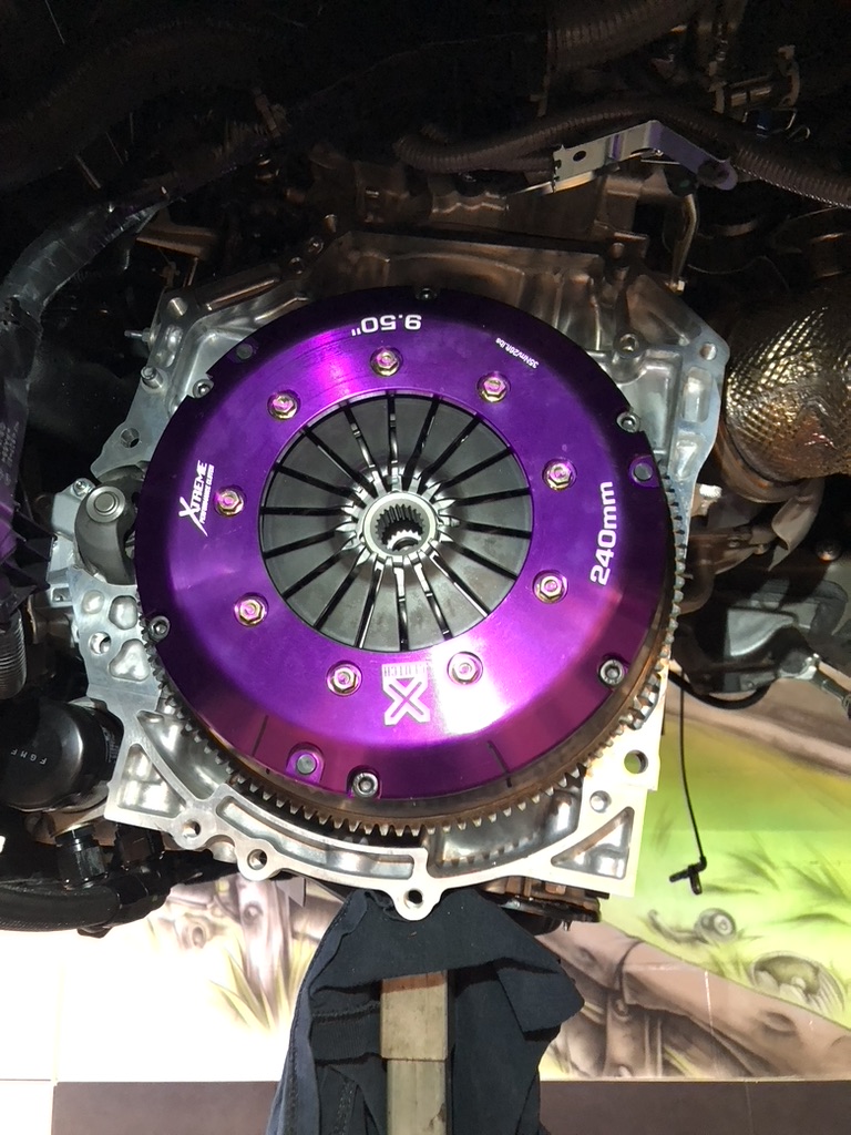

Also wenn ich das Bild anschaue muss der Motor nicht raus:

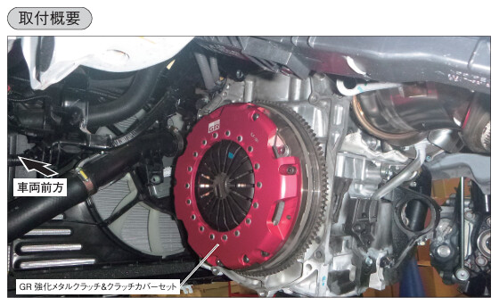

In der Einbau-Anleitung für die verstärkte Kupplung sieht das auch nicht kompliziert aus:
istr04.pdf
Die Einbauzeiten sind mächtig:

Motor kann drin bleiben
feinstes Japan Aluguss
