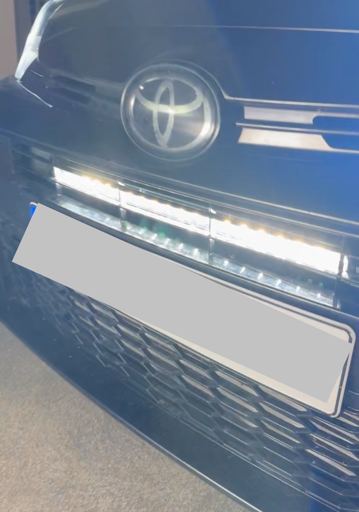

Ich habe das selbe Problem gehabt und habe mir dann ein Kabel in den Innenraum gelegt und habe da alle nötigen Kabel angeschlossen und ein can Signal Modul (unterm Tacho) und jetzt geht die lightbar an wenn ich das Fernlicht anmache. (Auch mit der Fernlichtautomatik und Lichthupe) Ich habe mir auch einen an/aus Schalter in das Handschufach gelegt was super unnötig war weil ich die lightbar nicht mehr aus haben will.
Und jetzt ist das ganze auch noch legal.

Hey, super. Was hast du an Lightbar verbaut und wohin genau? Hast du vielleicht ein Foto?
Schau dir mal auf youtube die Lazerlamps-Videos zum GRY an.
Das ist die lightbar von Lazer Lamps. Linear 18-Elite mit Doppelter E-Nummer.

Die Anleitung habe ich damals nicht zu 100% verstanden und habe deswegen (und wegen der Garantie) das Can Bus Contactless Reader Modul und das Can bus Interface bestellt. Ich hab beides angeschlossen und es hat alles einwandfrei funktioniert und ich musste nicht wie zuerst befürchtet etwas einrichten.
Im Großen und Ganzen hat alles top funktioniert ist aber kein Schnäppchen und man sollte leichte Erfahrung mit Strom mitbringen wenn man es selber einbaut.
