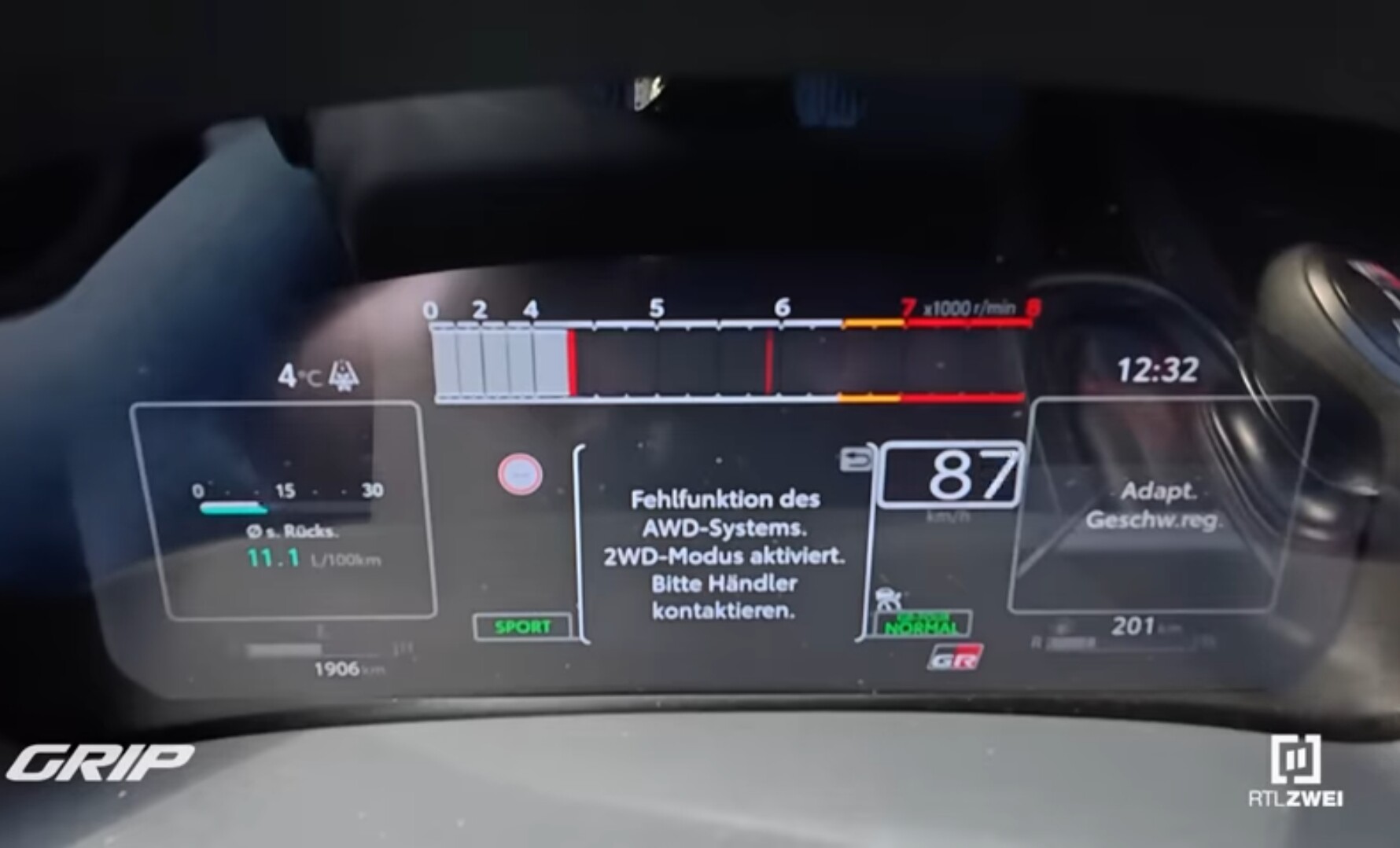

Allerdings hat Schelle die Fehlermeldung des Allradsystems (ging in 2WD Modus) nicht erwähnt :thinking:
Stimmt, ist mir auch aufgefallen

An welcher Stelle (Minute) kann man es denn sehen?
Ich glaube die gewählte Gewichtsangabe ist mit inkludiertem Fahrer (+75kg).
5:56 AWD-System überhitzt Umschaltung 2WD Modus
7:37 Fehlfunktion des AWD - Systems
2WD - Modus aktiv Bitte Händler kontaktieren
Ich hatte zwar das Problem mit dem diff noch nicht beim FL, aber ich versteh das riesen Thema nicht. Diff Kühler rein für 800eur und fertig.
Das riesen Thema besteht darin, dass das Problem schon beim vFL bestand und auch mit dem FL nicht behoben wurde. Das hintere Diff funktioniert ab Werk nicht wie es soll. Beim FL kommt erschwerend hinzu, dass an der Stelle wo man die Kühlung nachrüsten könnte bereits das Water-Spray-System ist.

Interessant, dass er in der ersten Sequenz im Track Mode ist und in der 2. Sequenz im Normal Modus.

Das AWD Problem hatte ich jetzt lange nicht mehr. Eigentlich ja auch nur 1x und da habe ich auch relativ viel die Kupplung genutzt, weil ich a) es nicht gewohnt war die Handbremse ohne Kuppel zu ziehen und B) die Drifts unsauber waren, sodass ich dabei öfter mal aus und wieder einkuppeln musste.
Vielleicht korreliert die Nutzung der Kupplung ja mit der AWD Überhitzung?
Man weiß zwar nie was neben der Kamera passiert, aber bei der Rumgondelei aus dem Video hätte der Fehler eigentlich nicht auftreten dürfen.
Also mein GRY (vFL) hatte das Problem bis jetzt noch nie.

Bin mir unsicher, ob das die Lösung ist, da das hintere Differential im Öl läuft und das AWD-Kupplungspaket am hinteren Differential von diesem getrennt ist und trocken läuft.
