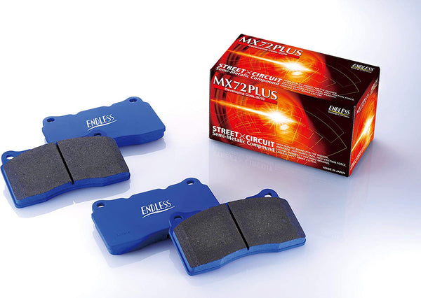

Die ME22 zB. haben etwas weniger Reibwert und im kalten Zustand weniger Griff als die MX72+. Dafür halten die Bremsscheiben (zumindest theoretisch) etwas länger. Da mir der Anfangsbiss auch im Winter wichtig ist wurden MX72+ verbaut.
Ich hab meine direkt aus Japan bestellt, kostet inkl. Versand + Zoll + Wechselgebühr so ca. 300€ für das komplette Set. Kann allerdings schon mal 2 Monate dauern falls die nicht auf Lager sind.
https://www.rhdjapan.com/endless-brake-pads-type-mx72-plus-full-set-gr-yaris-gxpa16-rc-18-inch-wheels-rz.html
