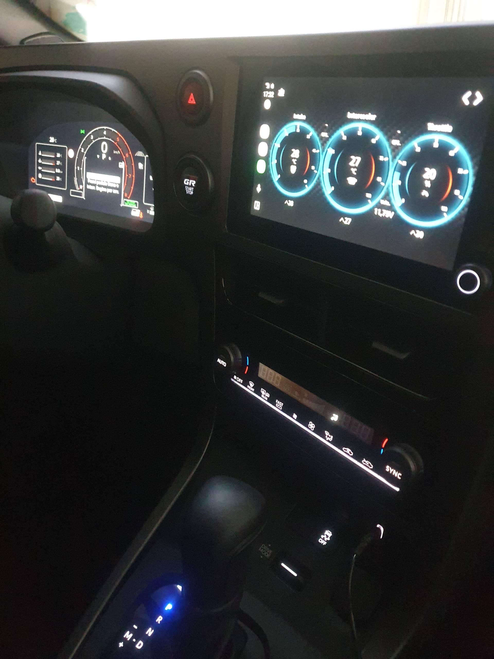

Das sieht sehr cool aus. Wie hast du das hinbekommen?
Torque Pro + AATorque + ELMM327
Erzeugt man damit nicht ‘unnoetig’ Viel Traffic auf dem/den CanBus(sen) ? Besteht das Risiko, dass andere Funktionen/Komponenten dadurch in ihrer Funktion beeintraechtigt werden?
Lo uso da più di un’anno, nessun problema
  • i sensori che vuoi leggere (puoi ottenerli, ad esempio, dal collegamento fornito da Heliomalt sopra).
  • Carica e installa l’app AATorque ( GitHub - agronick/aa-torque: Performance Monitor for cars with Android Auto ) da GitHub (il processo varia a seconda del telefono, ma ora è disponibile una buona guida su GitHub).
  • Crea una dashboard in AATORQUE con i sensori che vuoi visualizzare (PID di Torque).
Non ci sono praticamente limitazioni; Torque è estremamente configurabile. Bastano le porte e gli indirizzi dei sensori corretti.
Modifica: dopotutto ho pensato ad alcune limitazioni:
  • La lettura avviene tramite la porta OBD, quindi i valori hanno una certa latenza (ad esempio, visualizzare i giri al minuto non ha senso per me).
  • Con i dashboard configurati in AATORQUE, puoi utilizzare solo una selezione di design predefiniti (che personalmente apprezzo).
