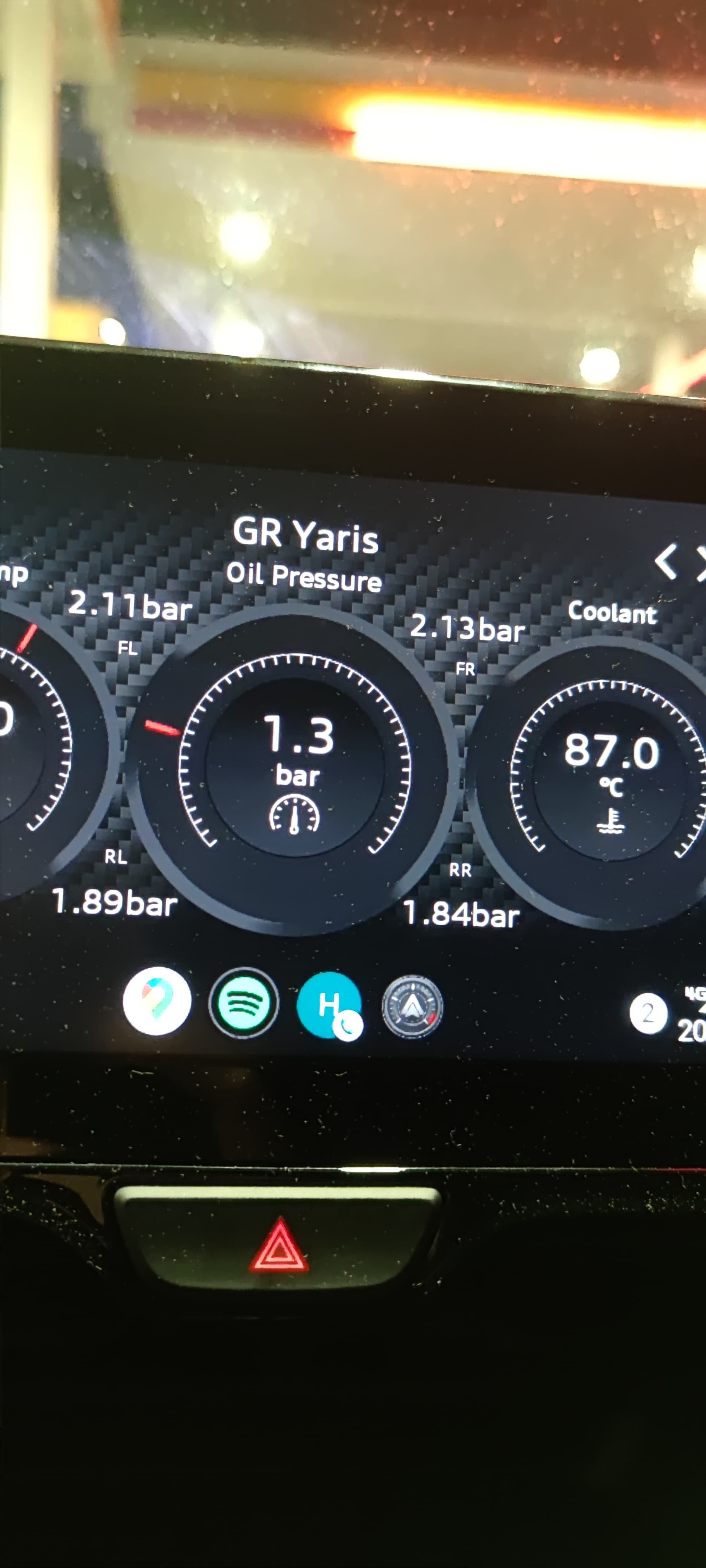

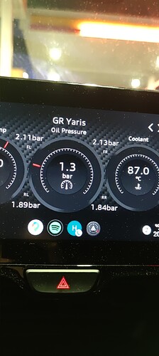

Hab heute mal schnell ein Dashboard gebastelt und getestet, funktioniert problemlos
Danke erstmal. Da frage ich mich gerade, was bei dir anders ist, weil mehr als die PID in Torque importieren musste ich nicht, nicht mal in Torque ein Dashboard erstellen, wird ja sonst alles ausnahmslos angezeigt in AA Torque, ausser die Daten von den Reifen. Strange…

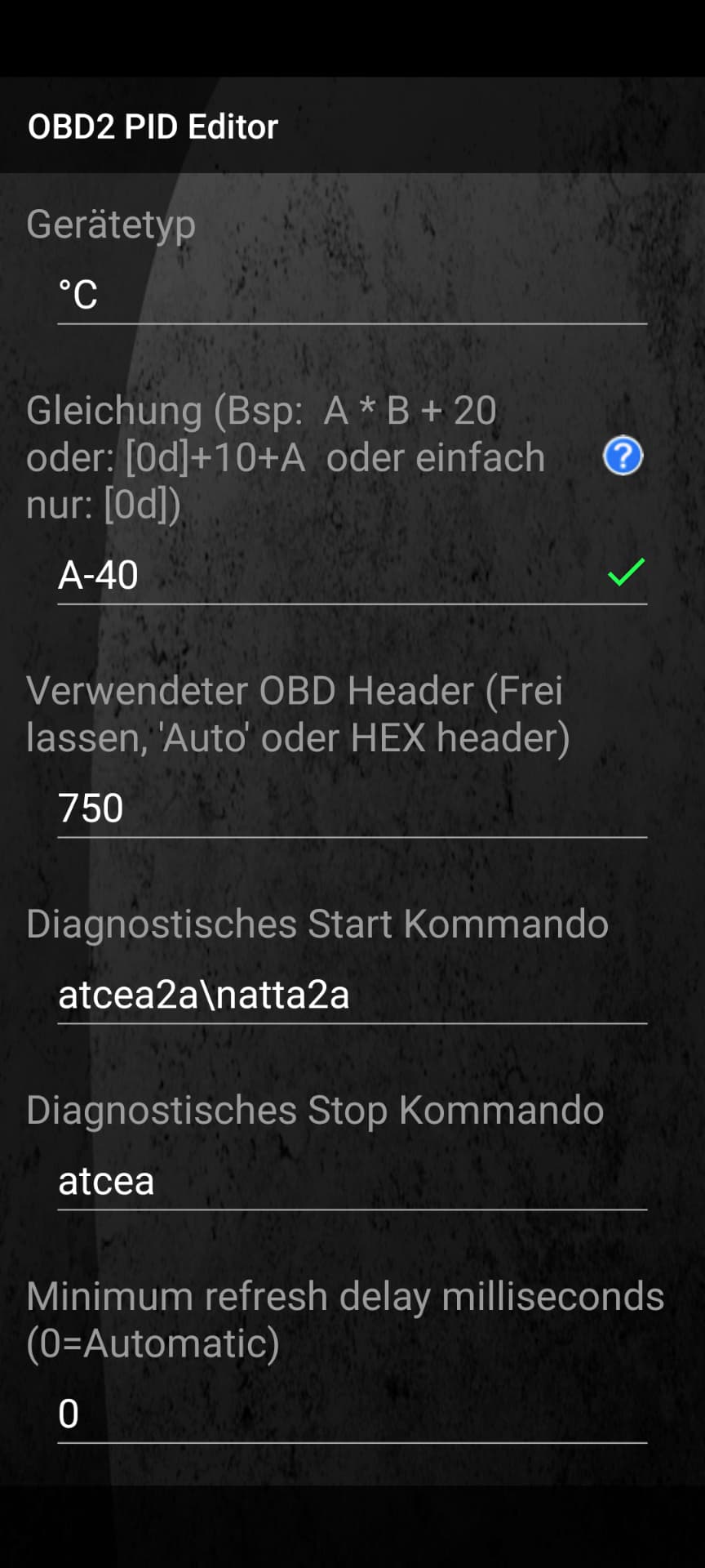

Schick doch mal nen Screenshot von einer PID in Torque, vllt fällt mir was auf

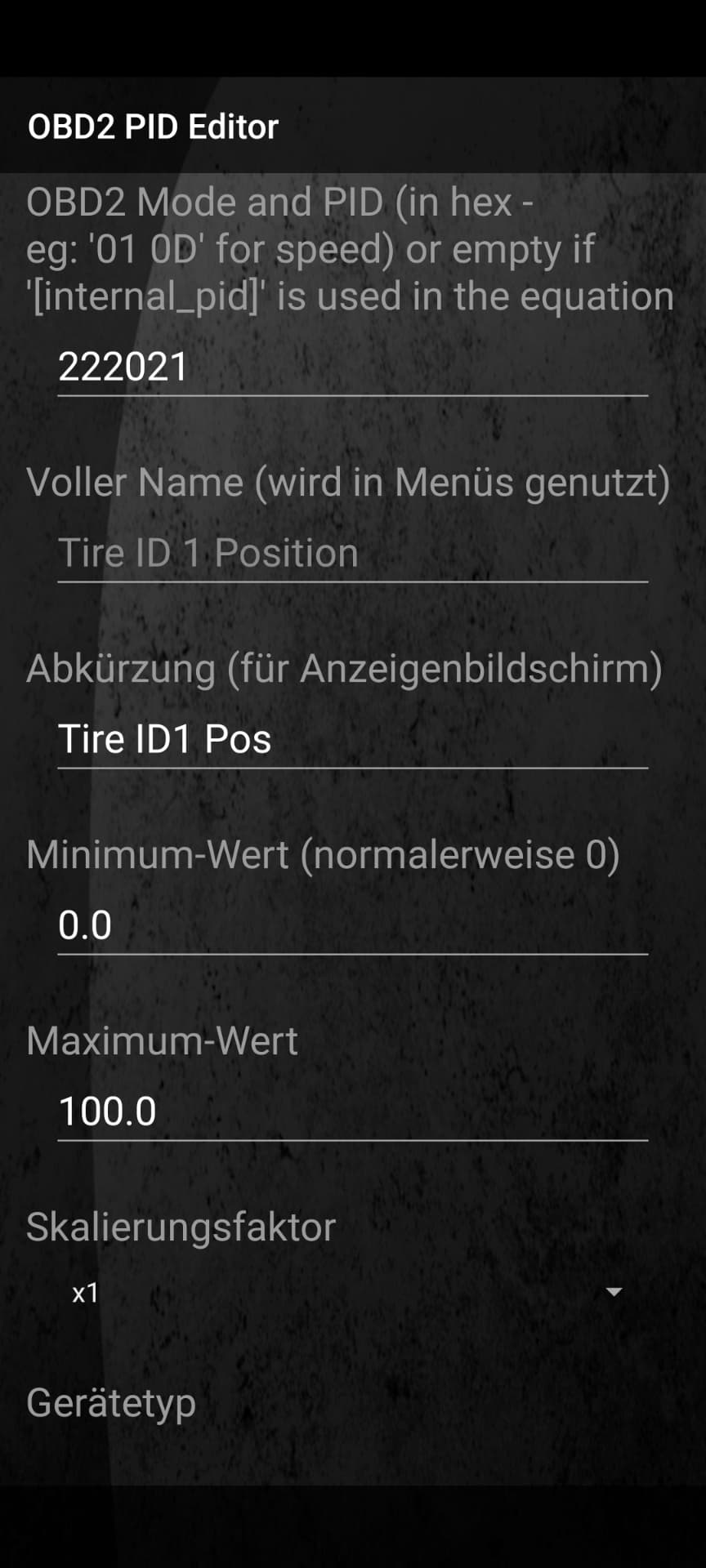

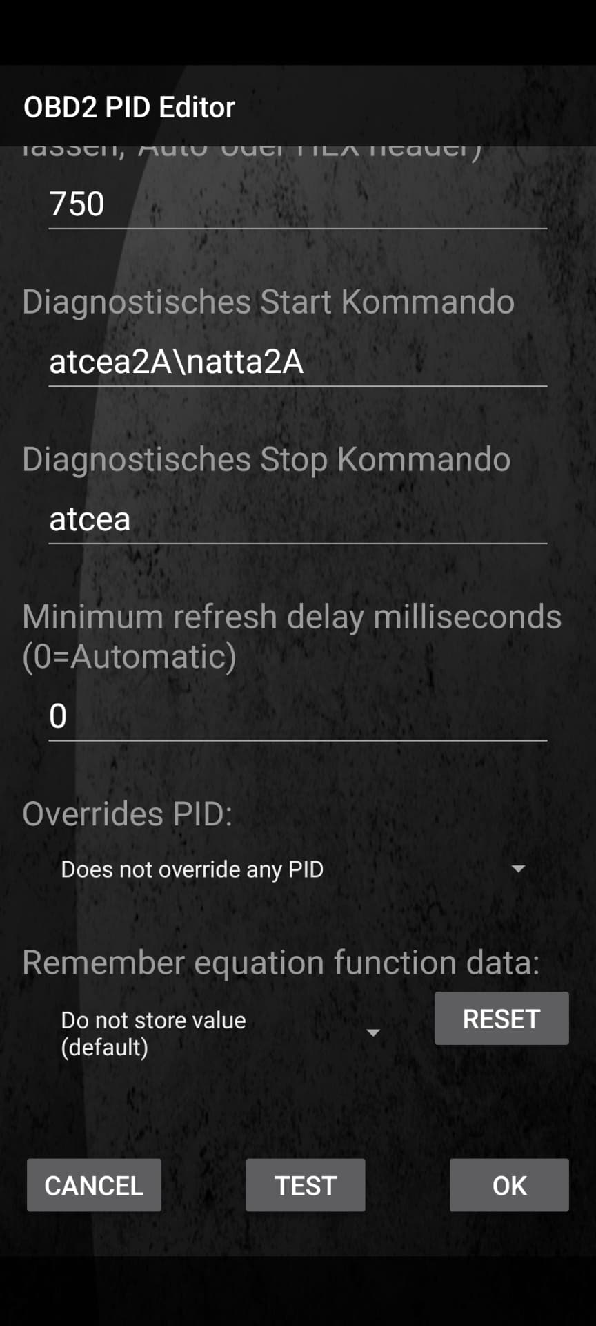

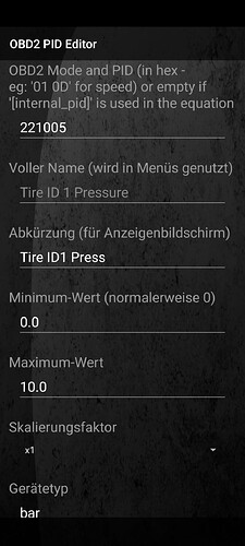

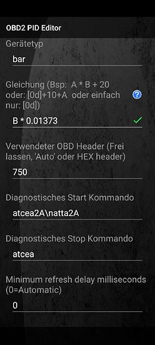

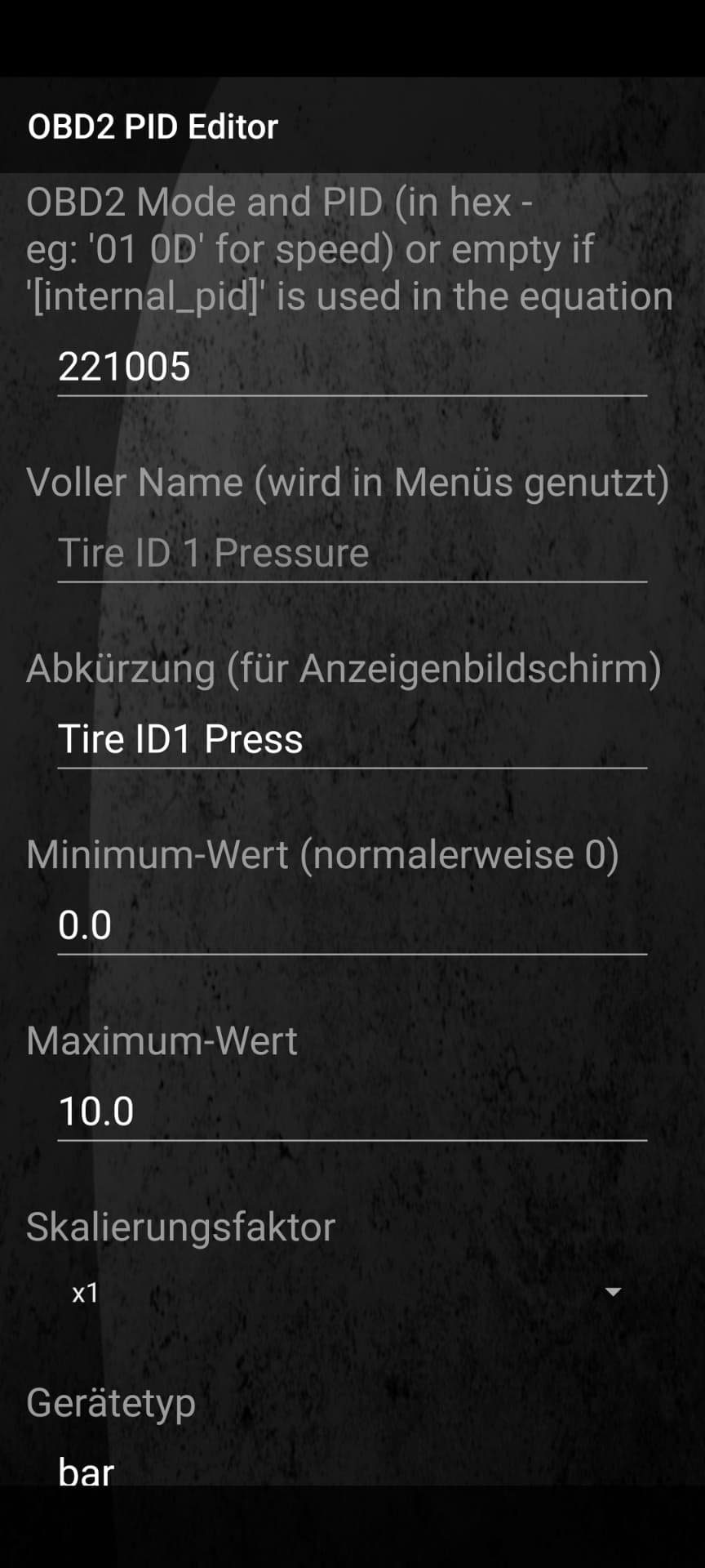

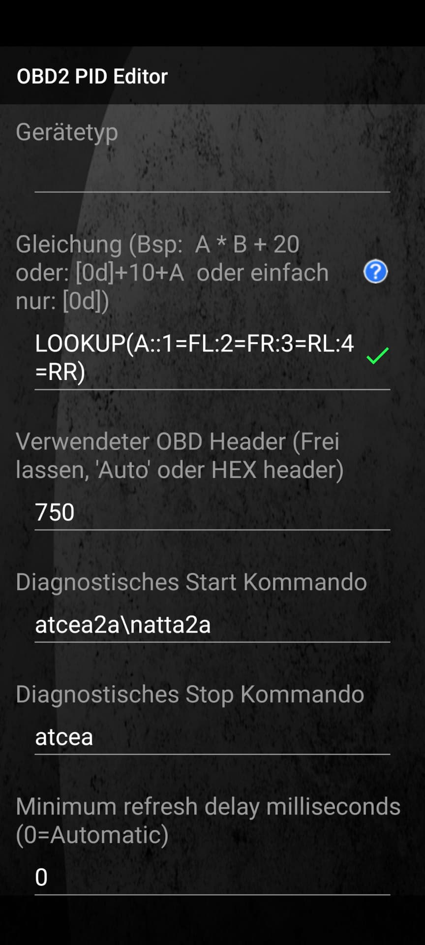

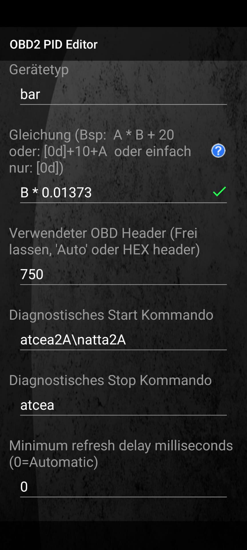

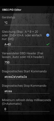

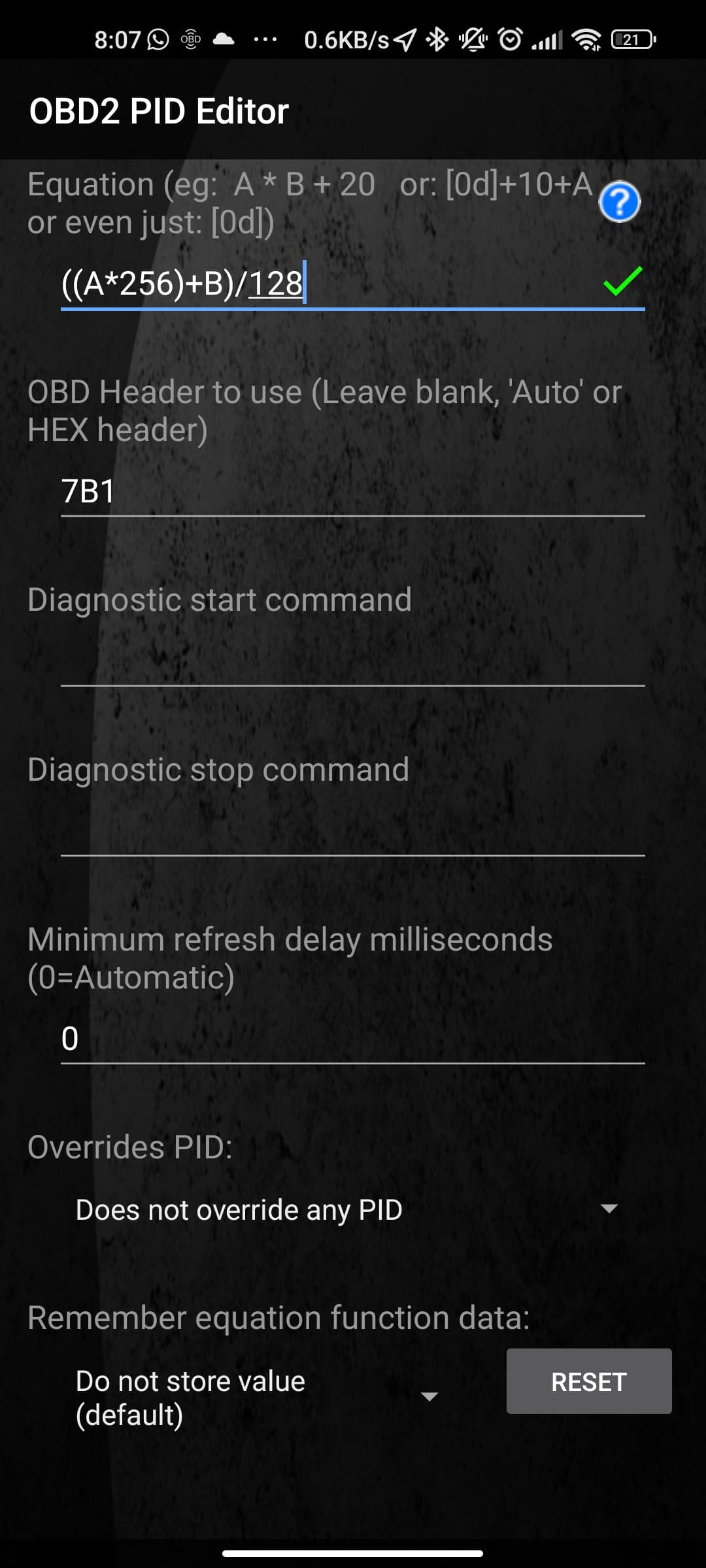

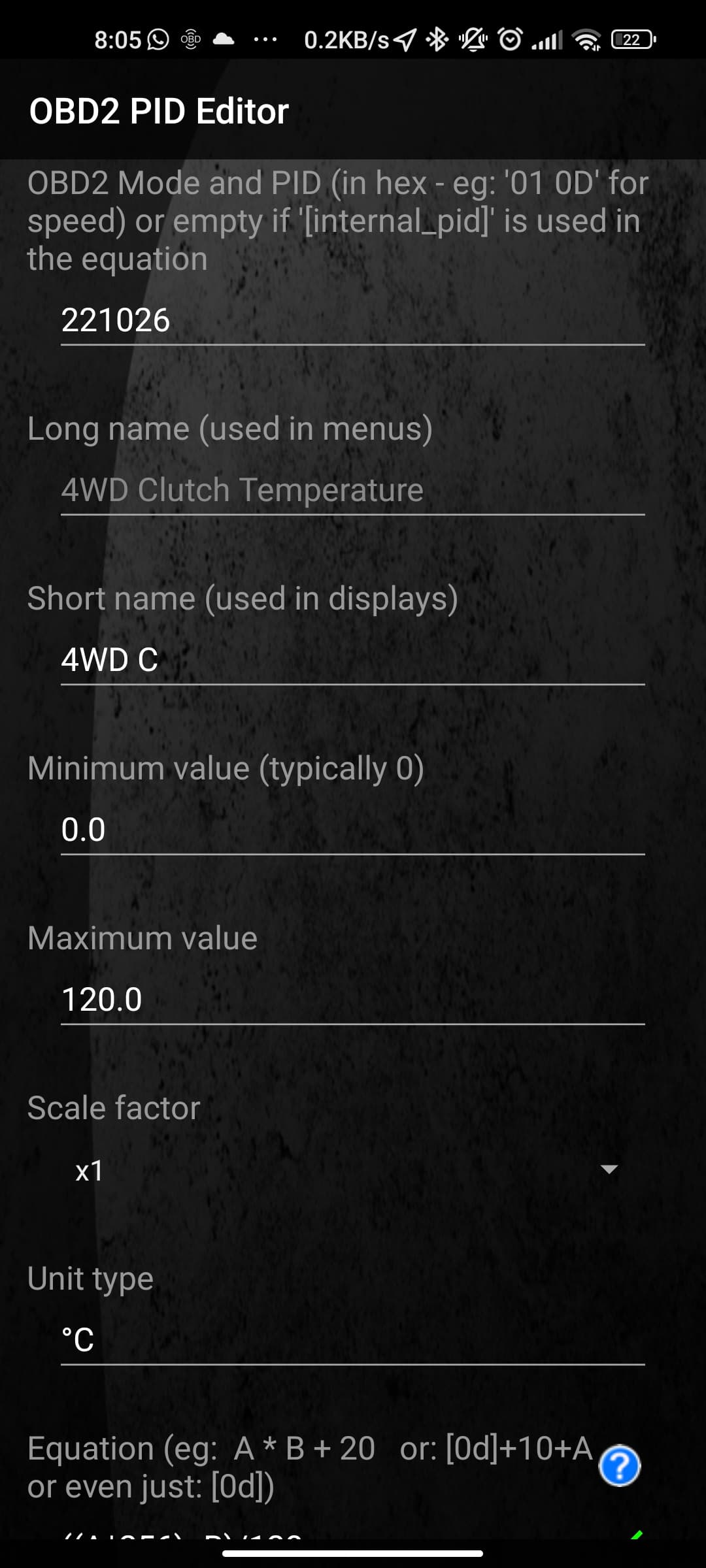

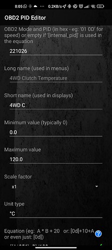

Hier bitte, habe mal alle Daten von Rad 1, Position, Druck und Temp aus dem Editor von Torque Pro. Danke für’s ansehen.
sieht alles korrekt aus, komisch, dass das bei dir nicht funktioniert mit der Anzeige. Vielleicht in AATorque eine Conversion eingestellt oder so? Gibt er dir gar nichts aus oder 0?

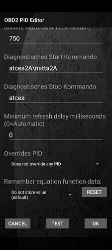

Ich habe das ganze jetzt mal getestet, wird aber einfach nichts angezeigt, was mit den Reifen zu tun hat. Alles andere geht. Carista zeigt den Reifendruck auch an, also wird es nicht am Adapter liegen. Noch irgend jemand einen Tipp. In AA Torque muss ja keine Konvertierung von PSI auf bar gemacht werden, oder doch?
nope, keine Konvertierung, die machst du ja über die Gleichung in Torque. Keine Ahnung, was das Problem ist, wie gesagt, bei mir sehen alle Eingaben 1:1 gleich aus und alles klappt. Vielleicht hast du andere Sensoren drin?
Sind die Original Sensoren, die von Anfang an drin waren. Aber gibt da vermutlich auch Änderungen im Laufe der Zeit. Die kann zwar Carista verarbeiten, aber Torque nicht. Möglich wäre das. Schade, bleibt es wohl dabei, dass es nicht funktioniert. Warum auch immer. :thinking:

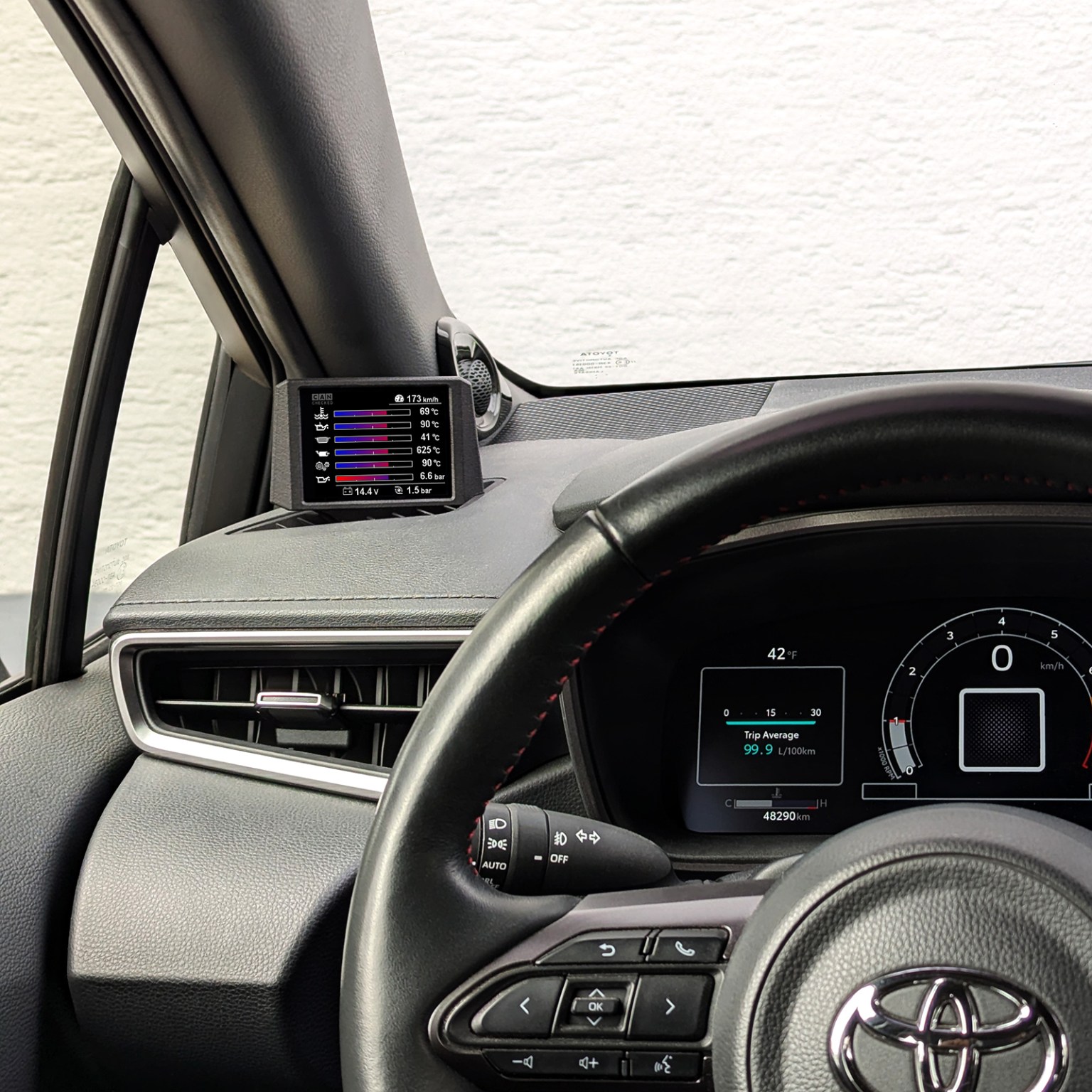

Das canchecked Display bei Gr Yaris Gen2 ist ja relativ klein, es gibt ja theoretisch auch die möglichkeit es oberhalb auf dem Armaturenbrett zu montieren, so wie hier. So wäre auch ein grösseres Display möglich. Hat das einer?
Wo hast du denn 4WD Clutch Temperatur her?
