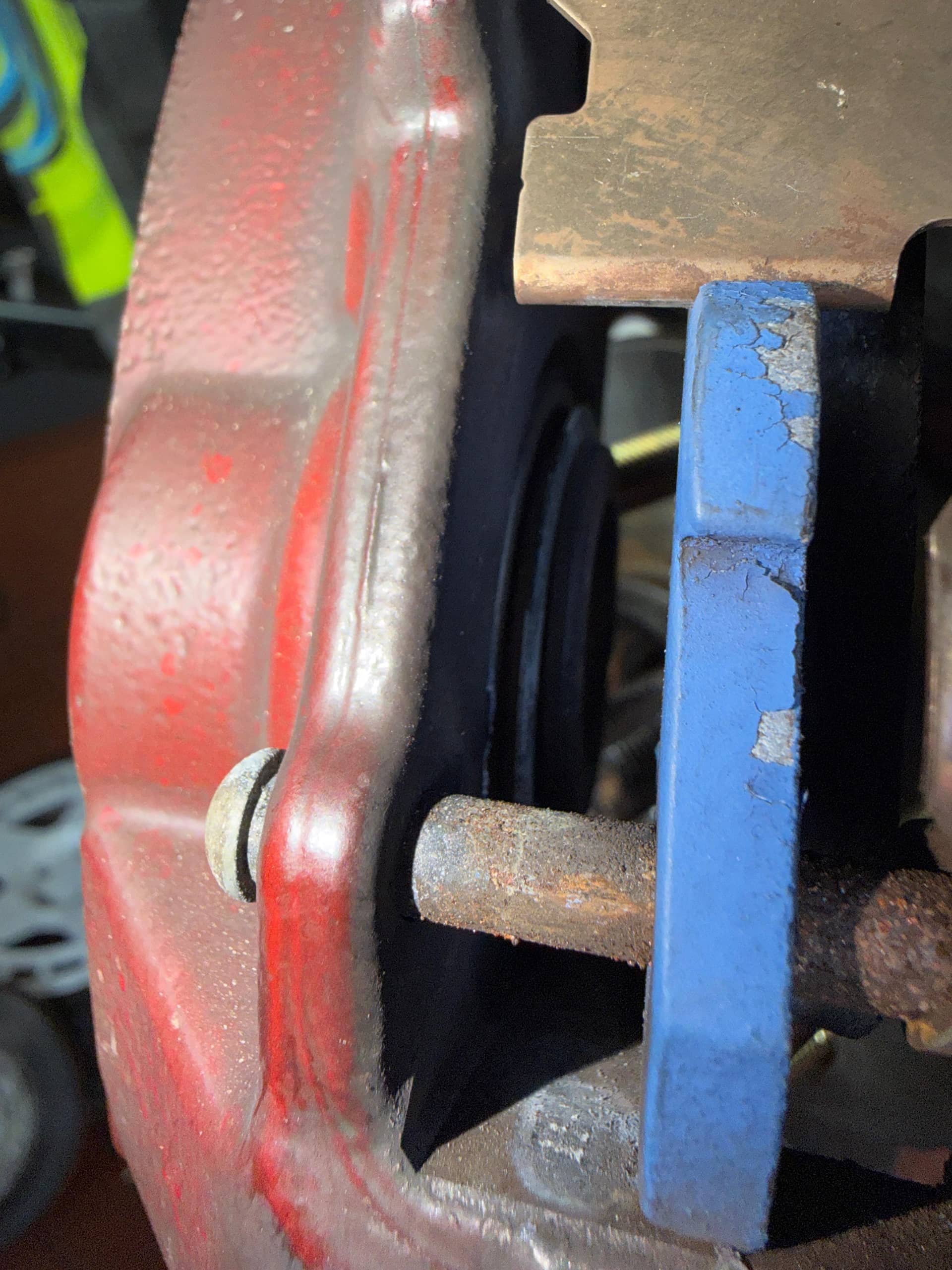

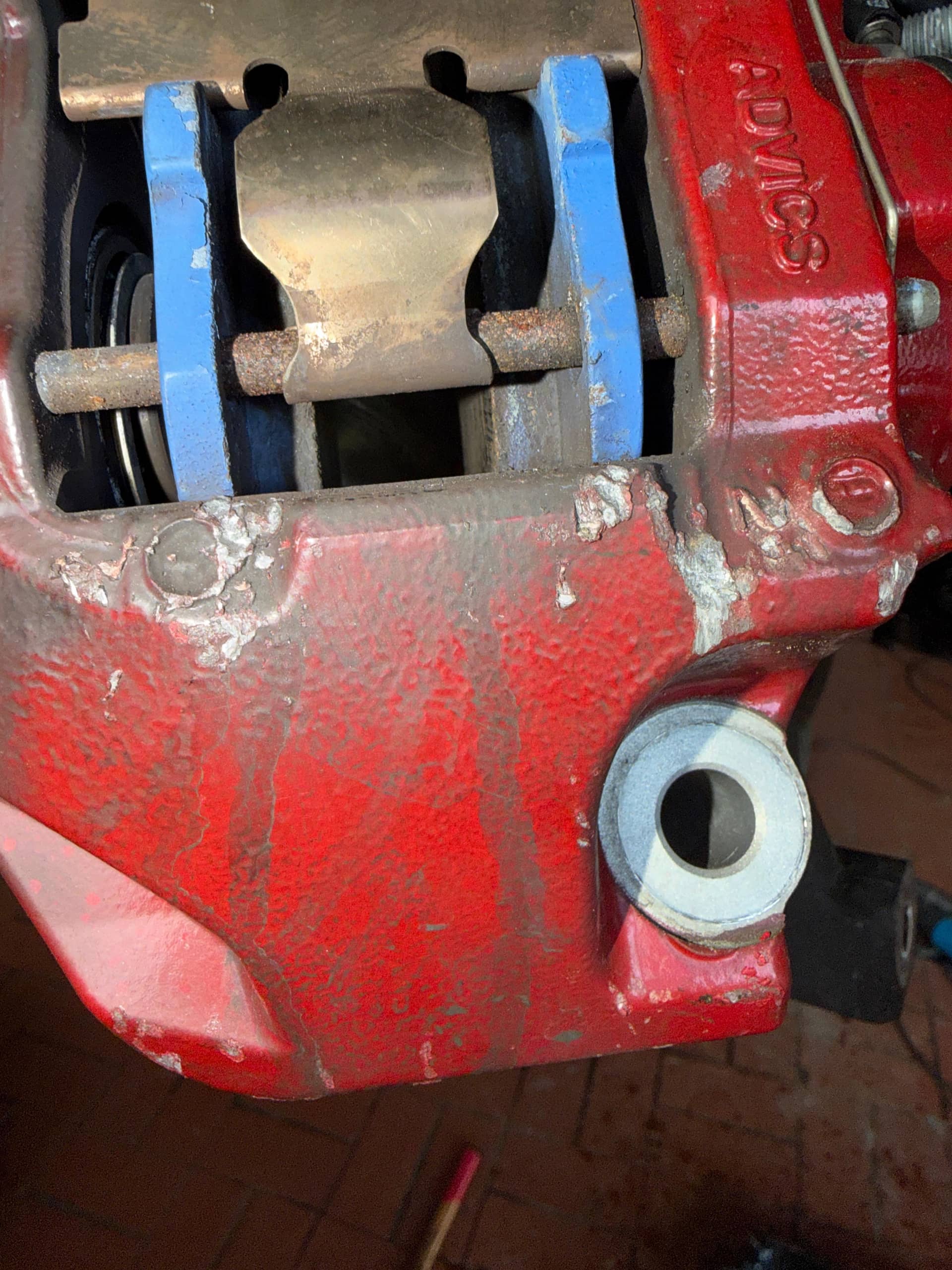

Extreme Hitze und keine gescheite Kühlung oder und Luft ab und Zufuhr, sodass alle Manschetten durch sind und meine Bremsscheibe verzogen ist. Beläge vorne sind auch verglüht :joy:

Zuerst mal zur Bremse und was jetzt alles platt ist: Die Manschetten am Bremssattel sind komplett weg. Die haben nicht nur gebrannt, die sind komplett verbrannt. :grimacing: :fire:

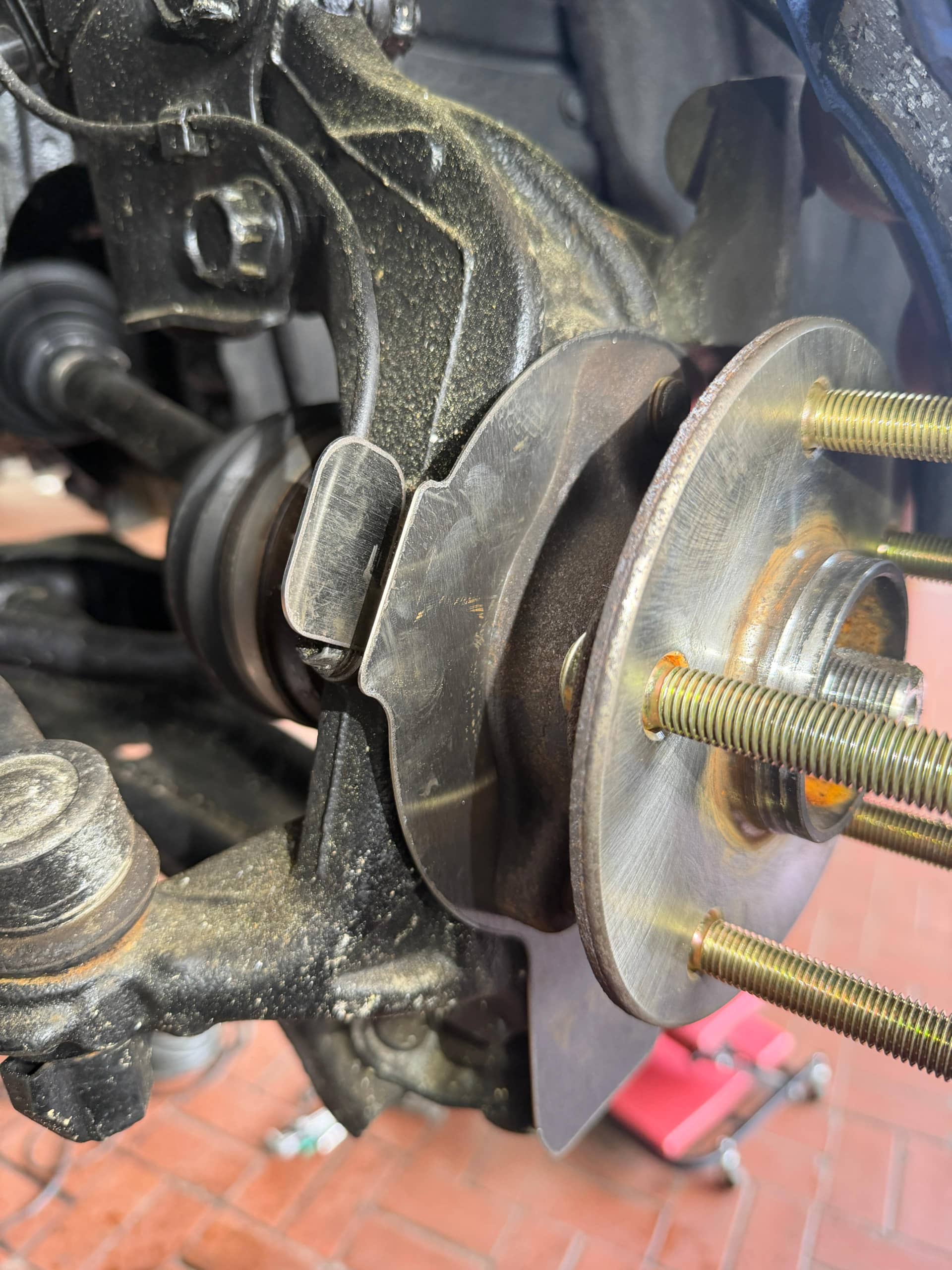

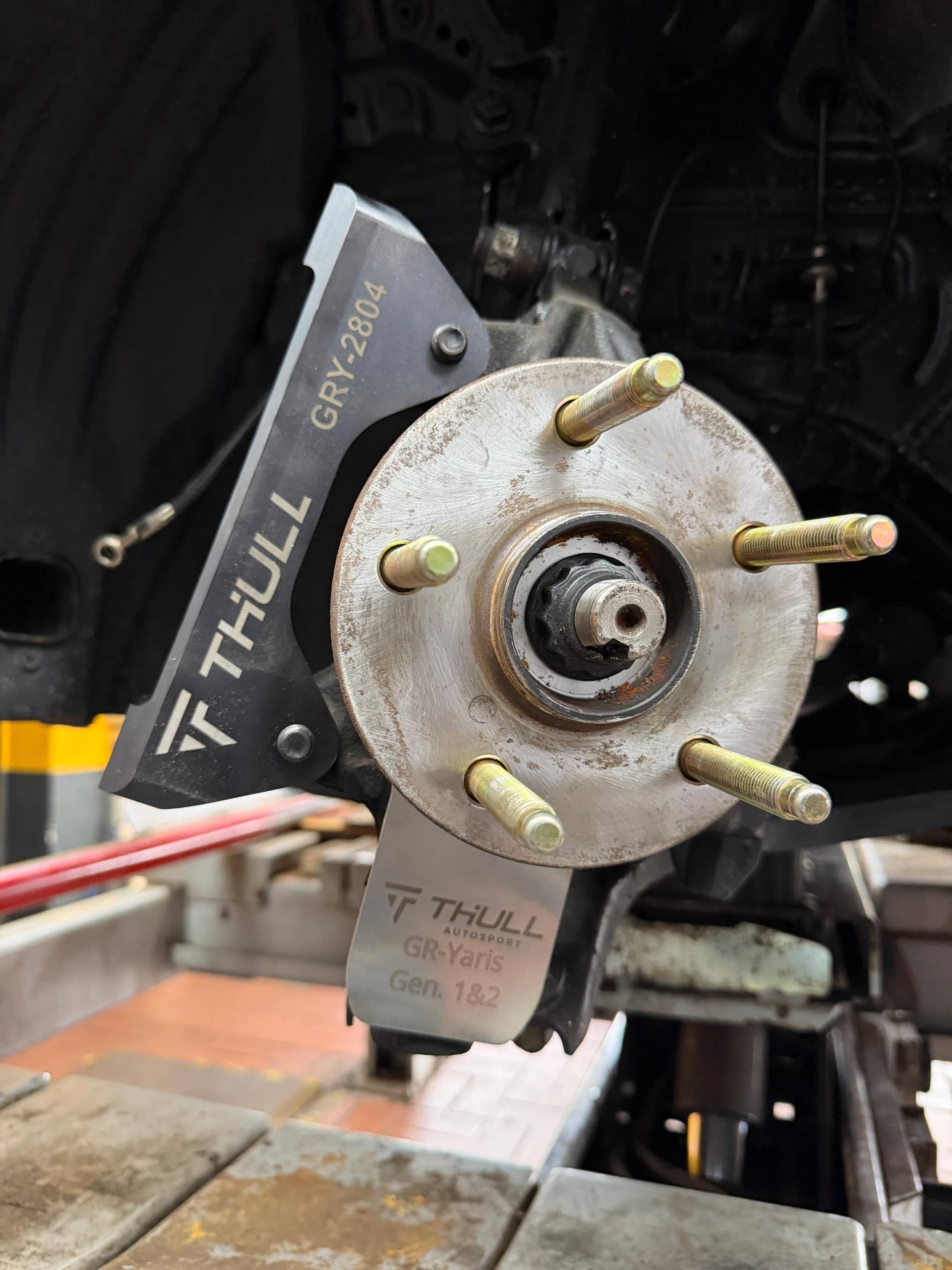

Neue Ankerbleche mit passendem ABS Sensorschutz sind verbaut, dazu auch neue (längere) Stehbolzen.

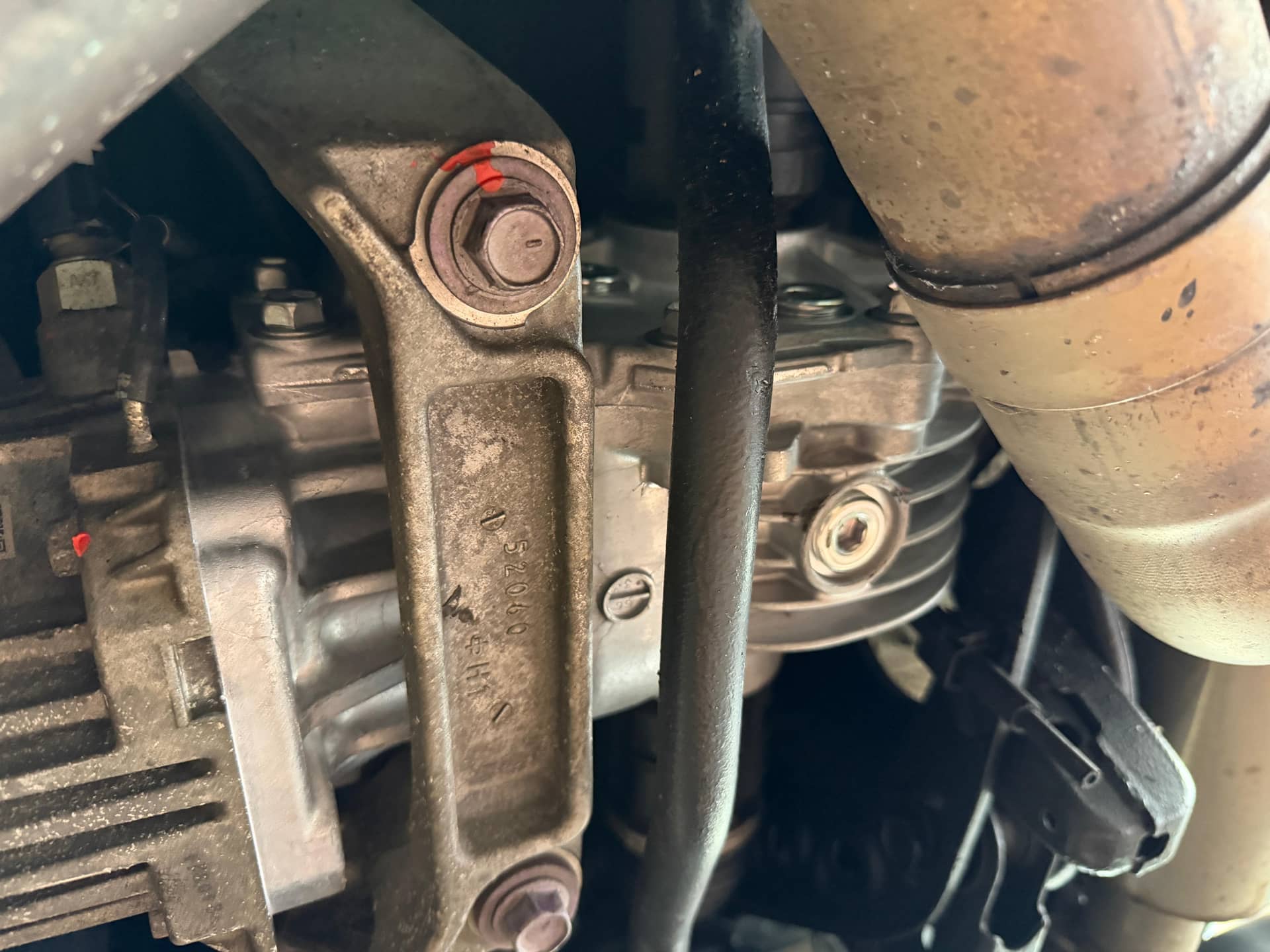

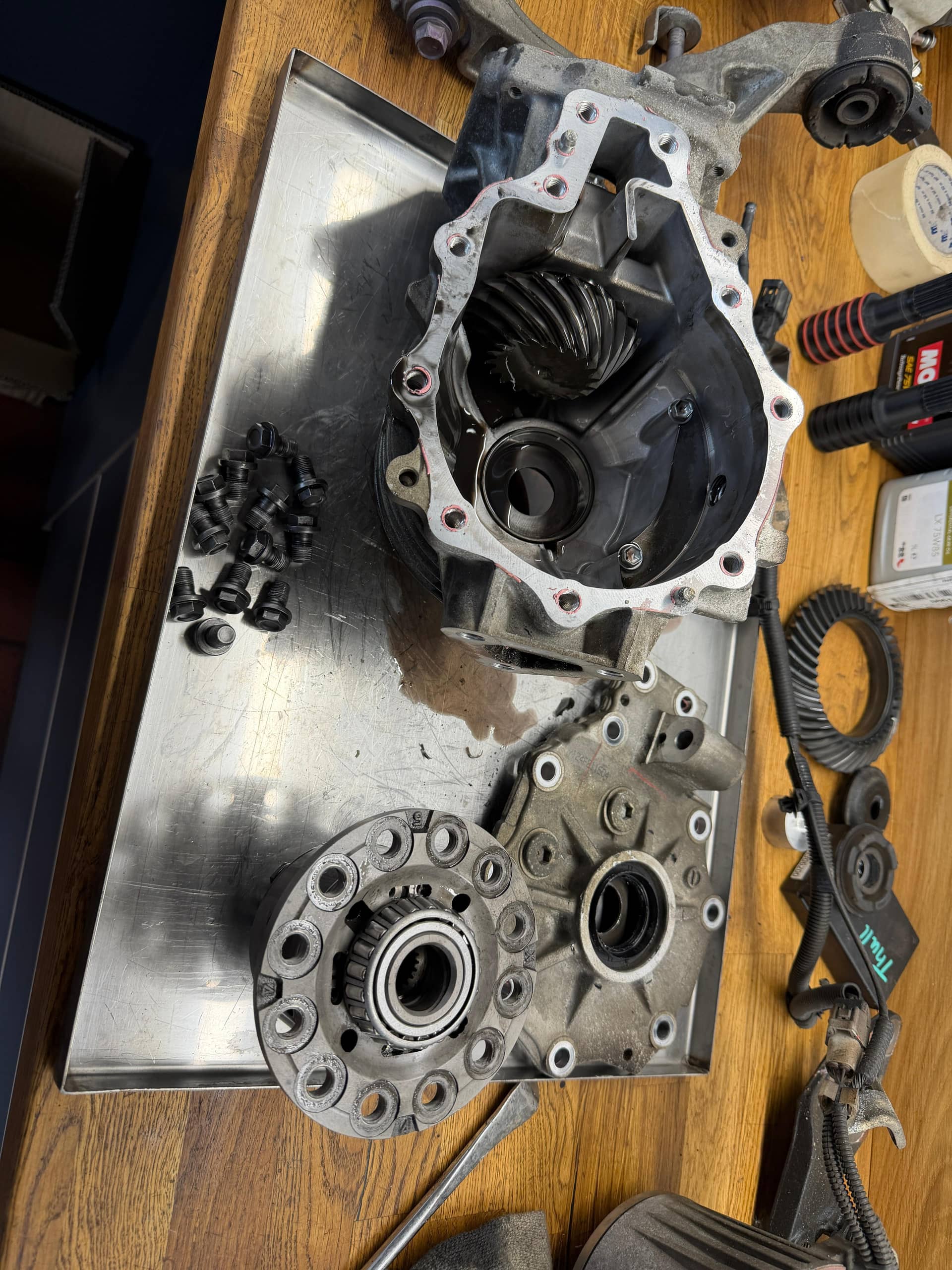

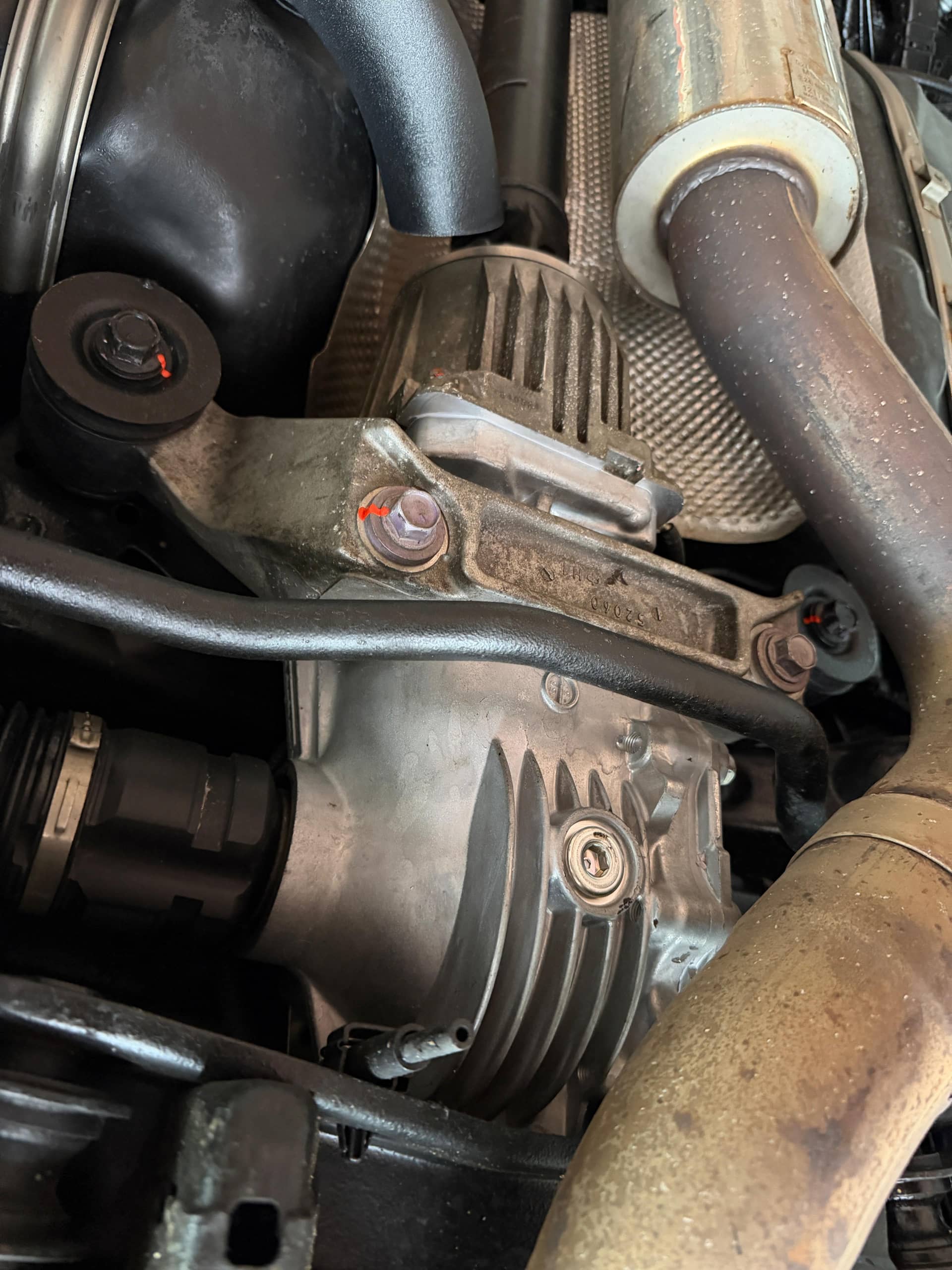

Am hinteren Differenzial haben wir auch noch was gemacht. Da sind wir aber noch am Testen.

Hinterachs-Übersetzung / Allrad
Auf der Strecke gibt es ein bekanntes Problem: Der Allrad steigt unter Dauerlast aus und das Auto fällt auf Frontantrieb zurück. Der Hintergrund dazu ist die Werksauslegung. Der GR Yaris fährt hinten ab Werk eine leicht „überdrehte“ Übersetzung, das heißt die Hinterachse will minimal schneller drehen als die Vorderachse. Damit das aufgeht, schlupft die ITCC-Kupplung permanent. Genau das erzeugt die variable, heckbetonte GR-Four-Verteilung, sorgt aber gleichzeitig für jede Menge Wärme. Wird es zu heiß, macht das System zum Selbstschutz dicht.
Die Lösung war, die Übersetzung hinten an die der Vorderachse anzugleichen. Jetzt drehen beide Achsen gleich schnell, der Dauerschlupf in der Kupplung fällt weg, es entsteht deutlich weniger Hitze und der Allrad hält auch längere Stints durch. Effektiv läuft das Auto damit auf einer festen 50:50 Verteilung. Die GR-Four-Modi sind dadurch hinfällig, weil sie genau auf der originalen Übersetzungsdifferenz aufbauen.
Wichtig zur Einordnung: Komplett gelöst ist das Überhitzen damit noch nicht, denn die ITCC wird weiterhin elektronisch angesteuert und macht Wärme. Wirklich raus ist das Thema erst mit einem Standalone-AWD-Controller (z. B. Syvecs), und da hakt es aktuell noch am Zusammenspiel mit dem originalen Toyota-Steuergerät. Eine weitere Lösung wäre eine Standalone ECU mit Standalone-AWD-Controller. Erstmal testen wir aber das jetzige Setup.

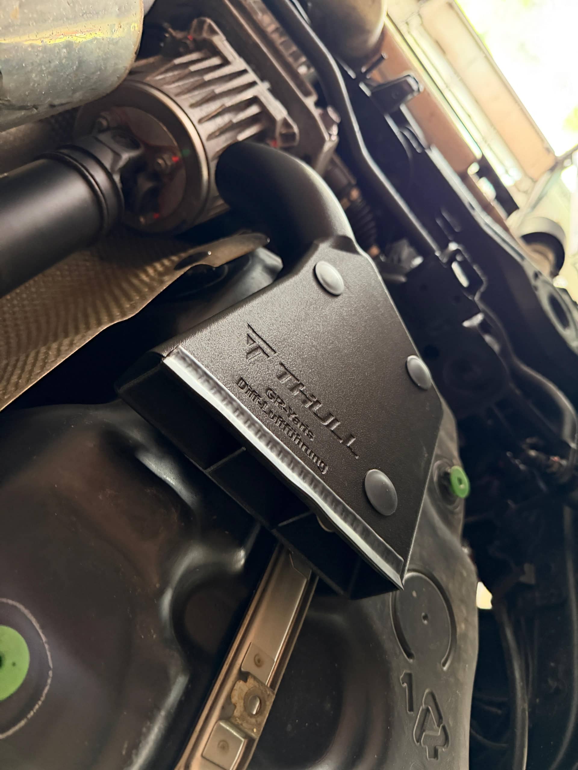

Und weil wir ohnehin schon dran waren, hat Andy direkt die Diff-Kühlung mit verbaut.

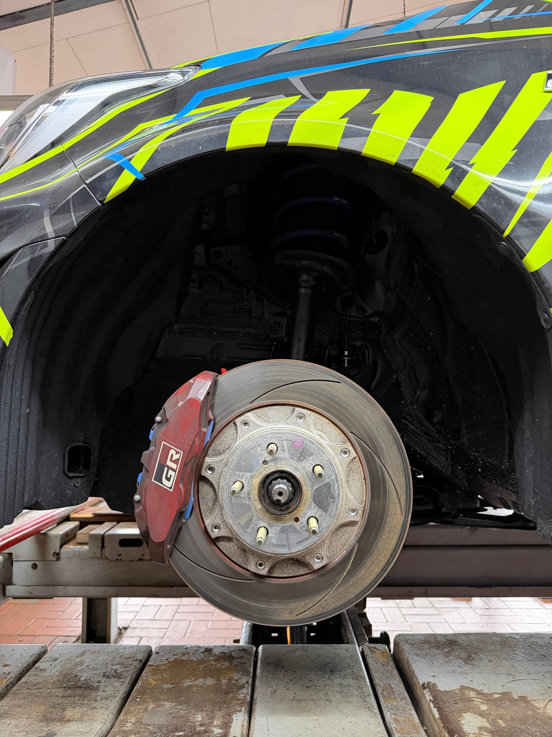

Bremsen-Setup

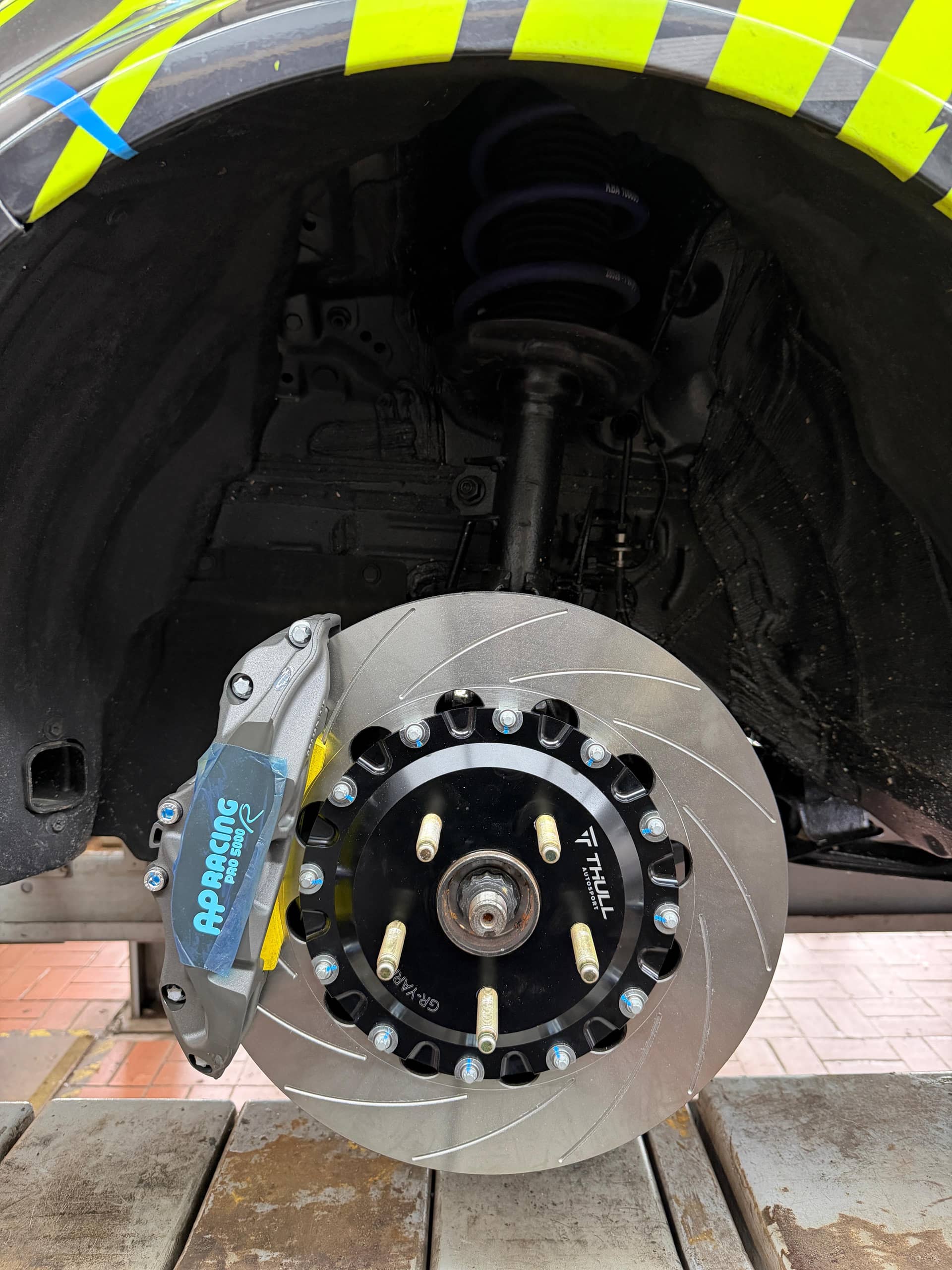

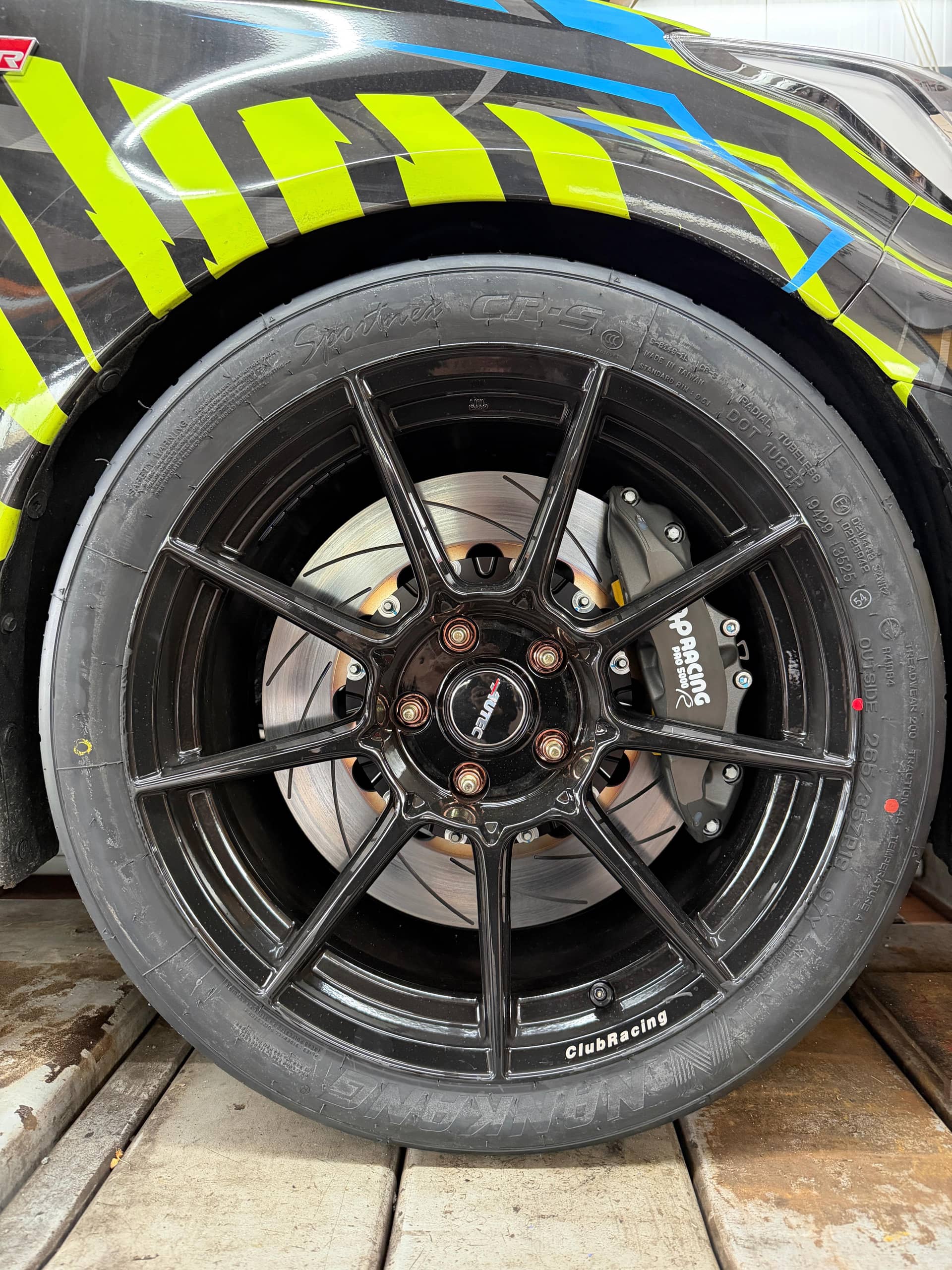

Die Bremse ist nun verbaut. Zur Einordnung: Es wurde die AP Racing Pro 5000 R (6-Kolben-Sattel, Typ CP9660) mit Pagid RSL29 Belägen aufgebaut. Dafür musste ich auch auf 18 Zoll Felgen wechseln. Geworden sind es die Autec ClubRacing in 9,5x18 ET45 auf 265/35 R18 Nankang CR-S. Die Felgen sind für mich ein echter Geheimtipp: leicht und vor allem bezahlbar, rund 250 € brutto pro Stück. Genau das Richtige zum Erproben des Autos. Wenn man sich auf der Strecke mal eine zerlegt, tun 250 € deutlich weniger weh als 400 bis 500 €.
Im letzten Bild seht ihr noch den direkten Vergleich zur originalen GR-Bremse, die vorher verbaut war.
Was noch fehlt, ist eine ordentliche Bremskühlung vorne. Die muss ich noch verlängern bzw. sauber ans Setup anpassen, das steht als Nächstes an.

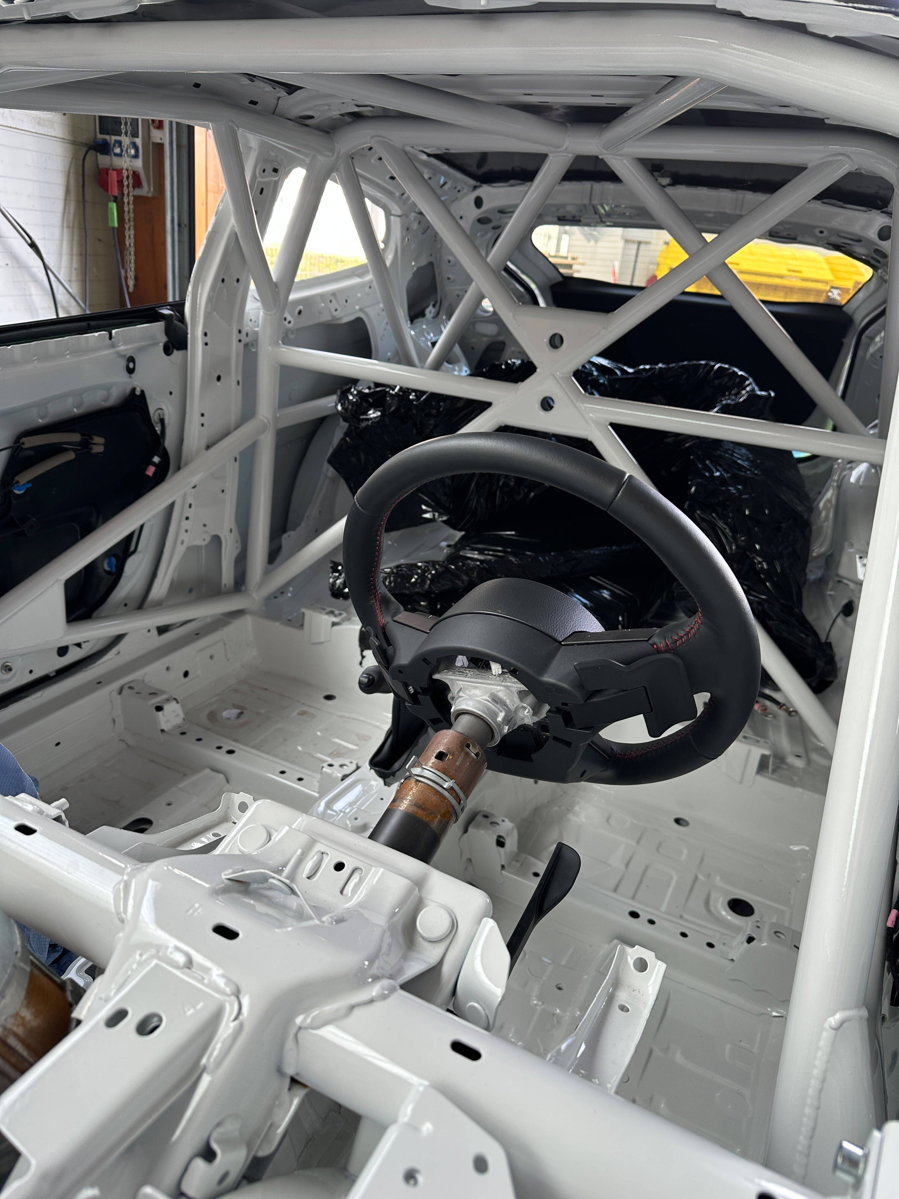

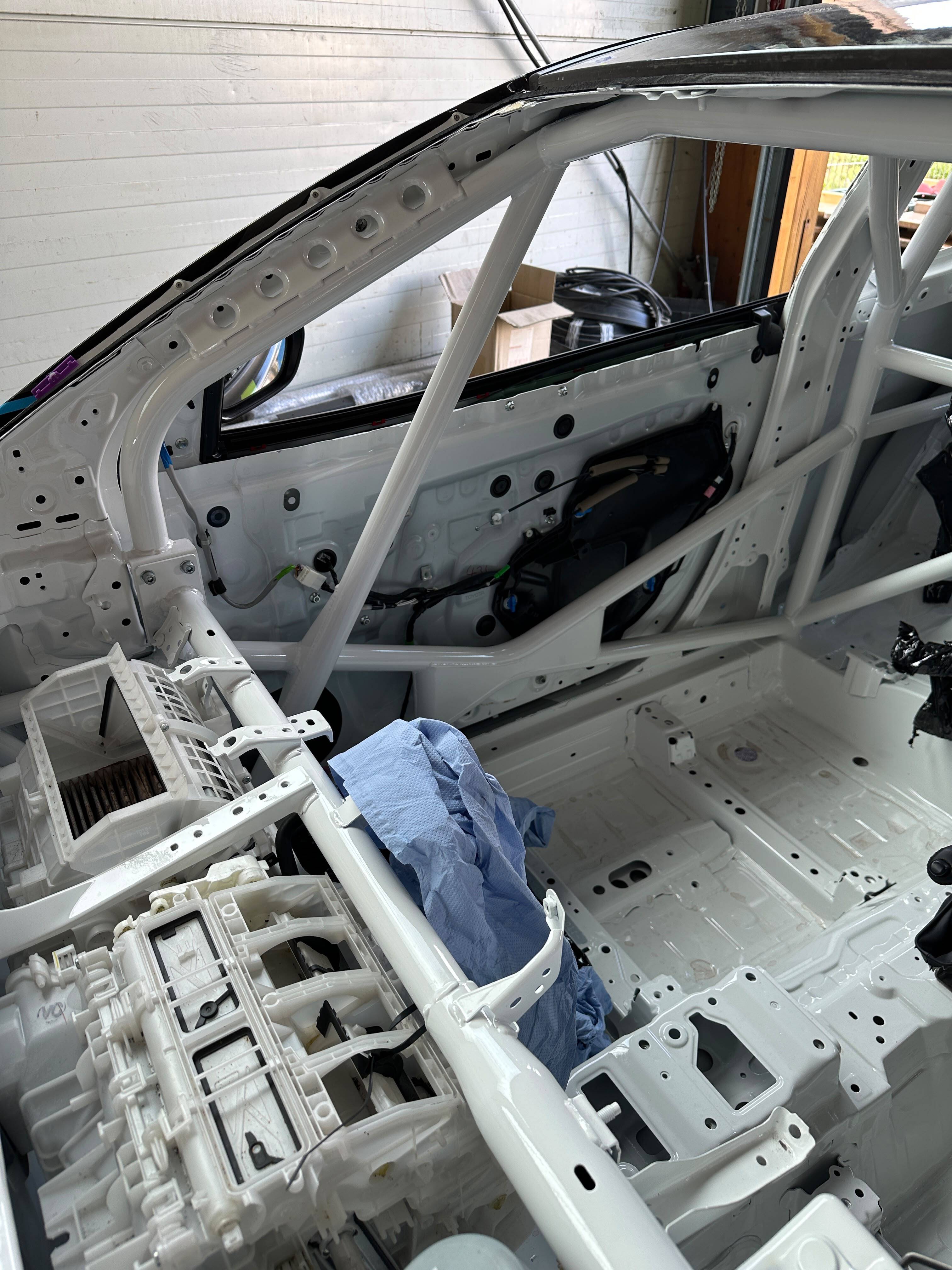

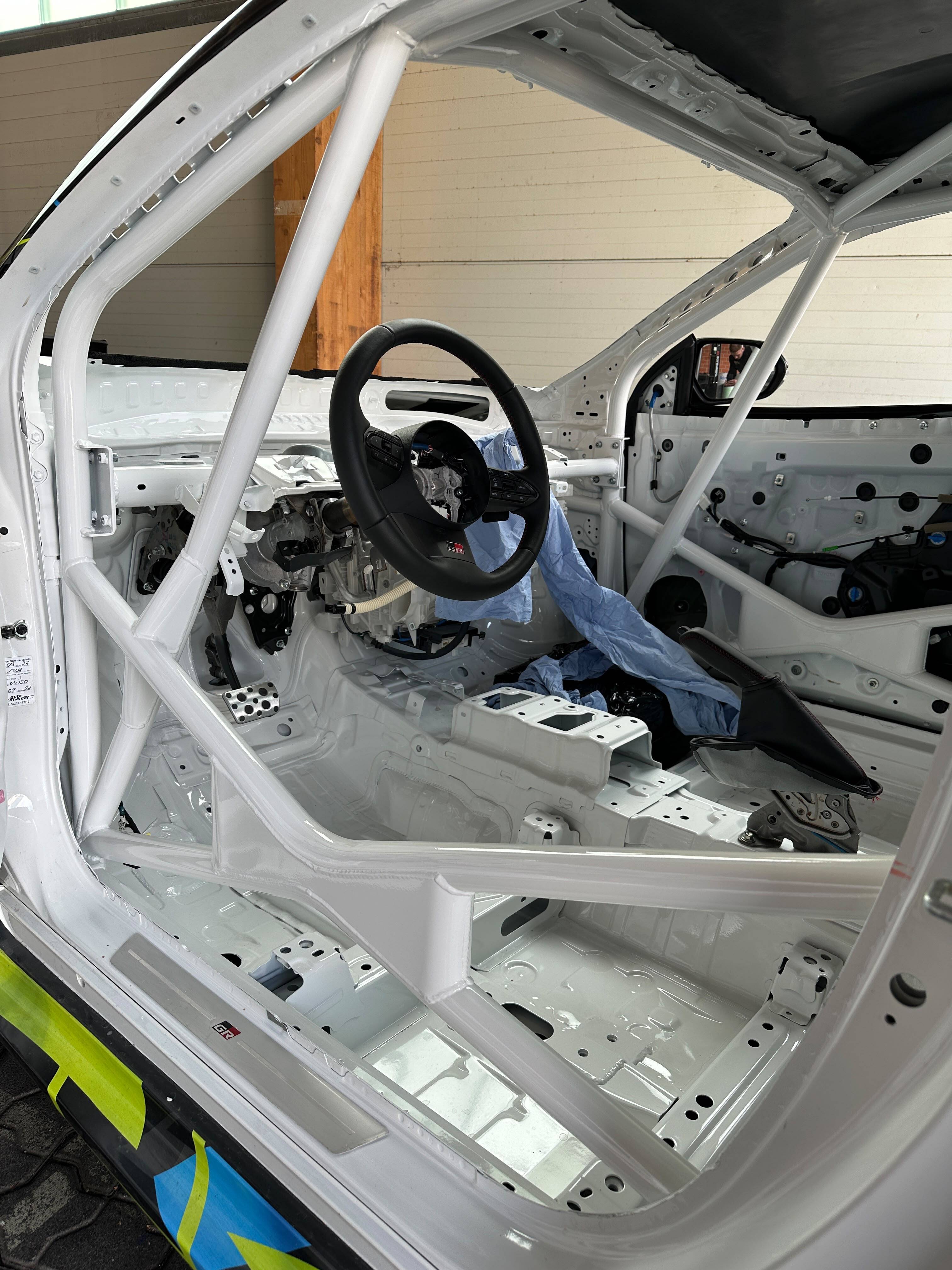

Hier mal paar Bilder zur Zelle die ich heute bekommen habe.
Stark, safety first :ok_hand:
Weisst du wieviel Gewicht durch die Zelle in den Wagen wandert?
Leider nicht genau. Aber ich vermute so um die 30-50kg.
Er wird am Ende komplett per Radlastwaage gewogen. Dann weiß ich mehr.
Und danke.
Zelle war mir wichtig, also richtige Schweißzelle
