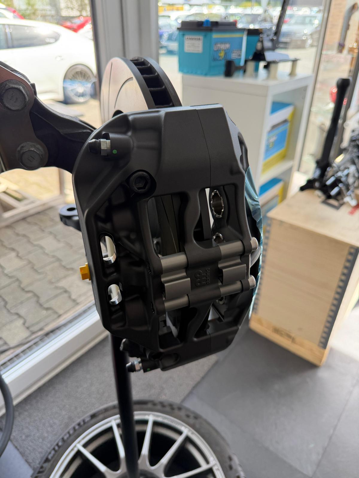

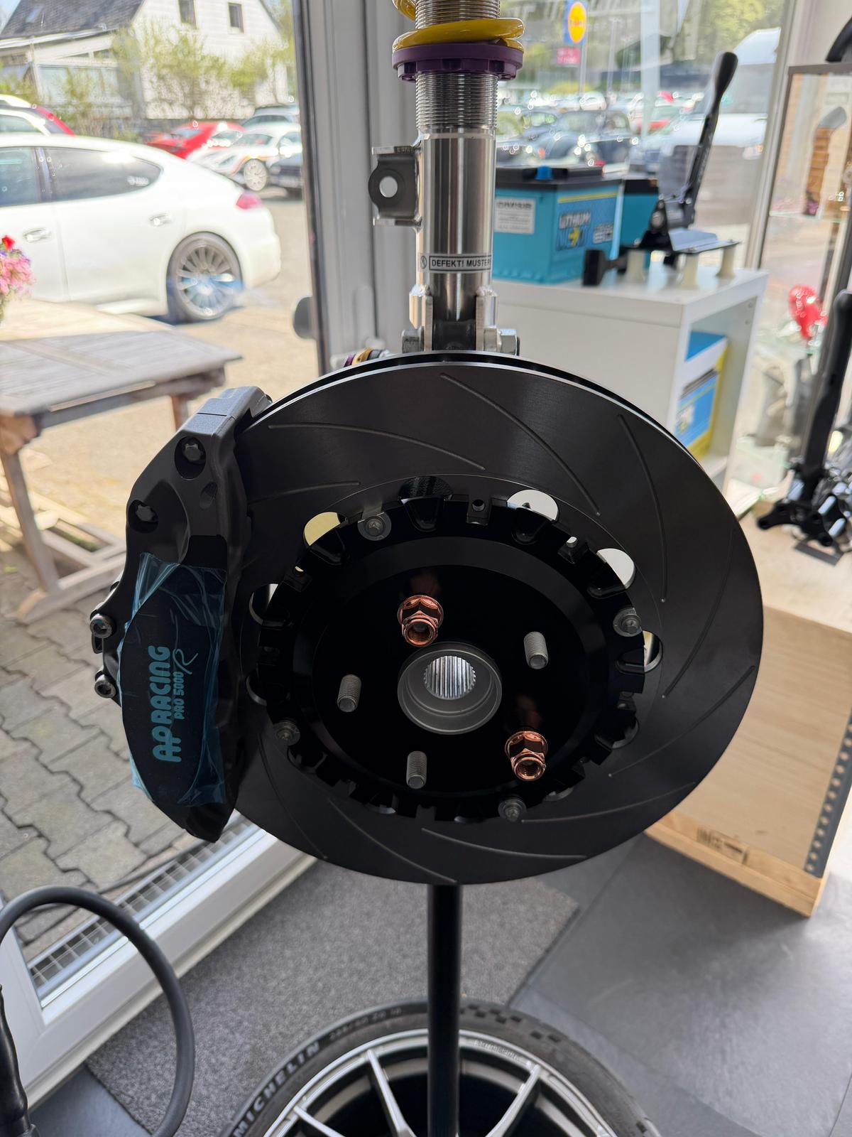

Beim GR geht’s weiter. Vorne fliegt die Serienbremse raus und es kommt eine richtige Anlage rein: AP Racing Pro 5000R CP9660 6-Kolben-Festsattel.

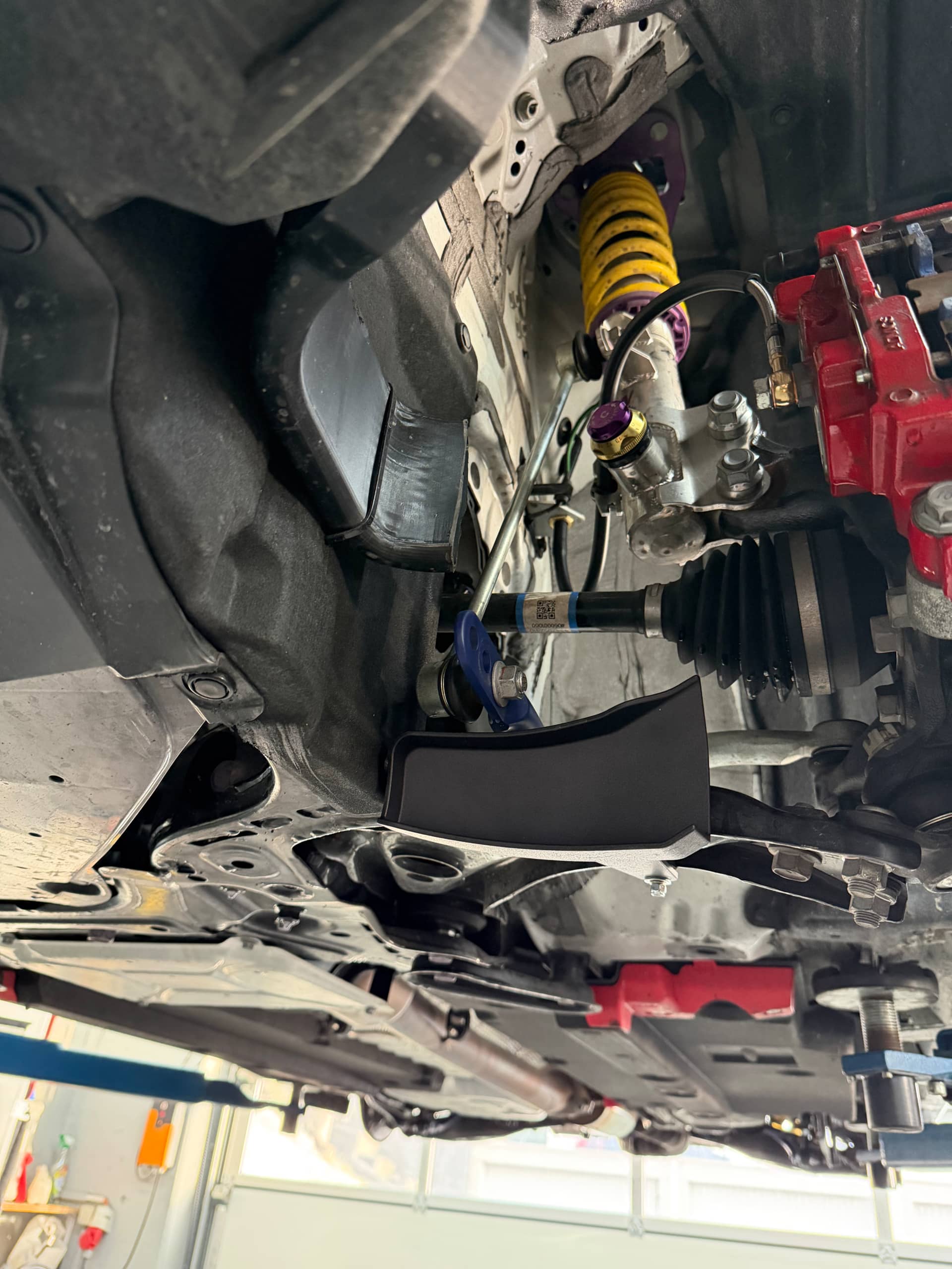

Damit der Sattel auch wirklich da sitzt wo er hingehört, haben wir den Adapter zunächst aus Kunststoff konstruiert.
Da alles passt, geht das finale Teil nun in die Fertigung.
Sobald der echte Adapter da ist und alles montiert ist, gibt’s die nächsten Bilder.
An riesen Dank an Andi von Thull Autosport, der mich bei dem Umbau unterstützt.
Heftiges Teil :star_struck: Macht Ihr was an der Bremsbalance oder reicht Sattel/Scheibe/Beläge im Tausch?
