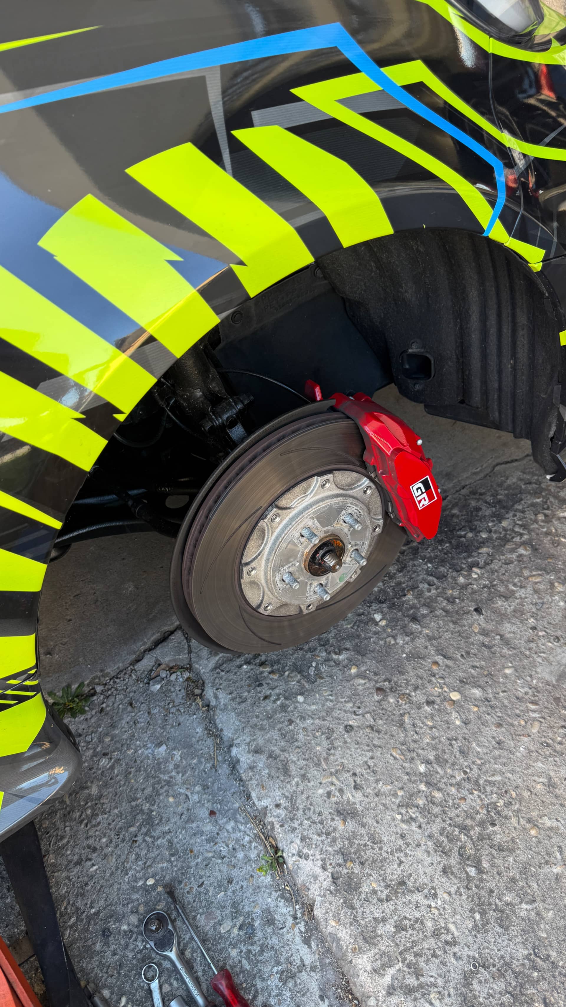

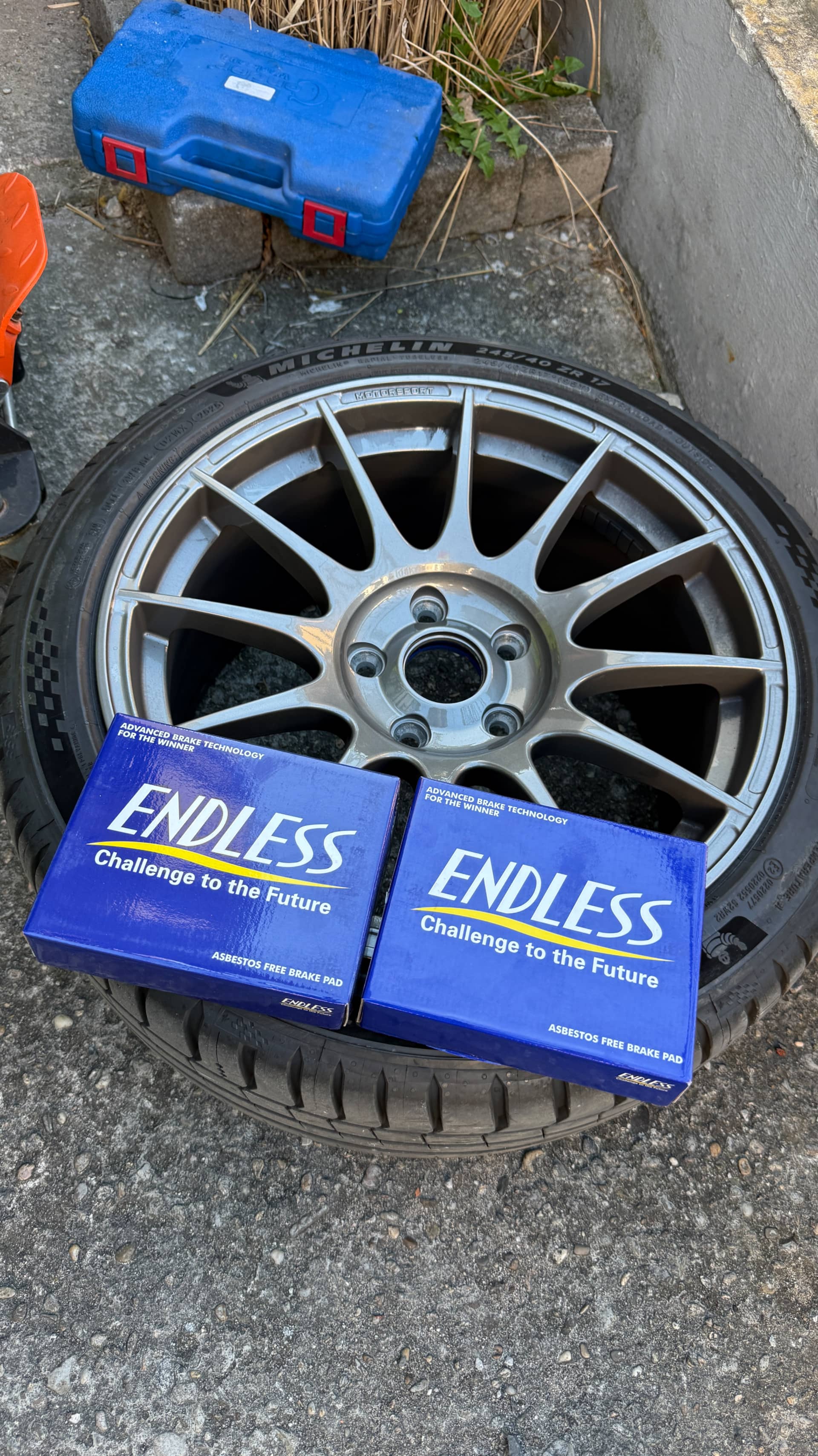

Thema Bremsbeläge
Die serienmäßigen Beläge haben ihren Job gemacht, aber ich wollte etwas mit mehr Biss und vor allem besserer Standfestigkeit bei höheren Temperaturen. Die Wahl fiel auf die Endless N84M, vorne und hinten.
Ehrlich gesagt war ich positiv überrascht wie entspannt der Wechsel war. Unter einer Stunde, Vorder- und Hinterachse komplett und das ohne Hektik.
Auf der Straße ist der Unterschied bereits leicht spürbar. Hätte ich nicht erwartet.
Ich bin gespannt was die Beläge auf der Nordschleife und in Hockenheim abliefern, das werden die ersten richtigen Test.
Und bin auch mal gespannt wie sie im Alltag sind.
Updates folgen selbstverständlich.

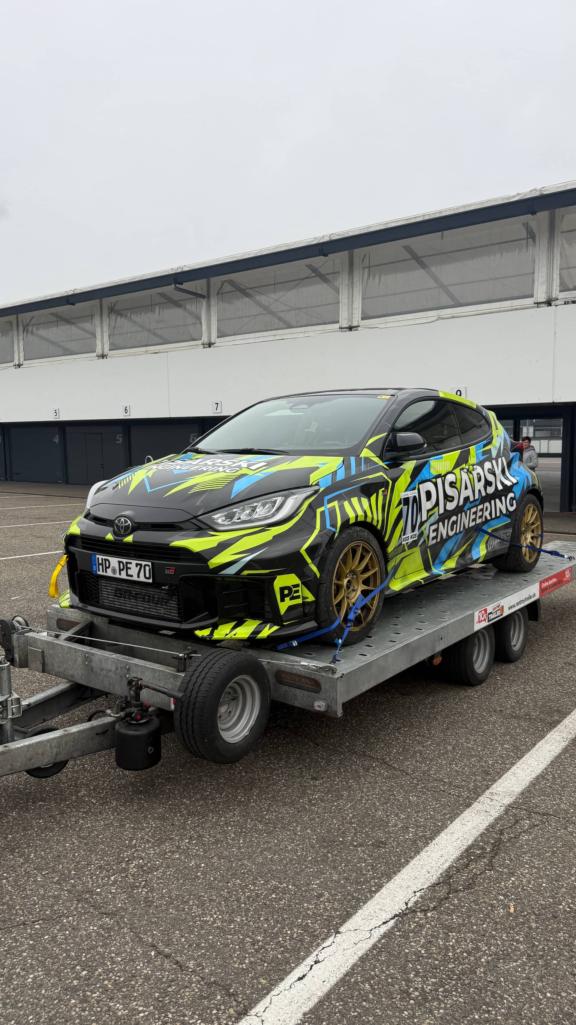

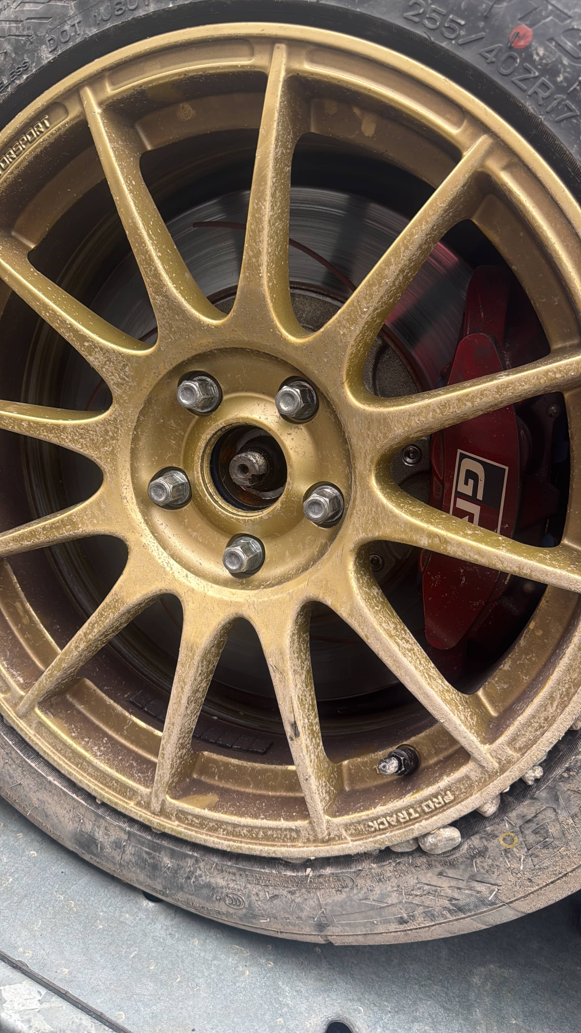

Danach war der Tag rum. Vordere Sättel defekt, Scheiben blau, Beläge teilweise aufgelöst. Auto auf den Trailer, ab nach Hause.
Hebebühne

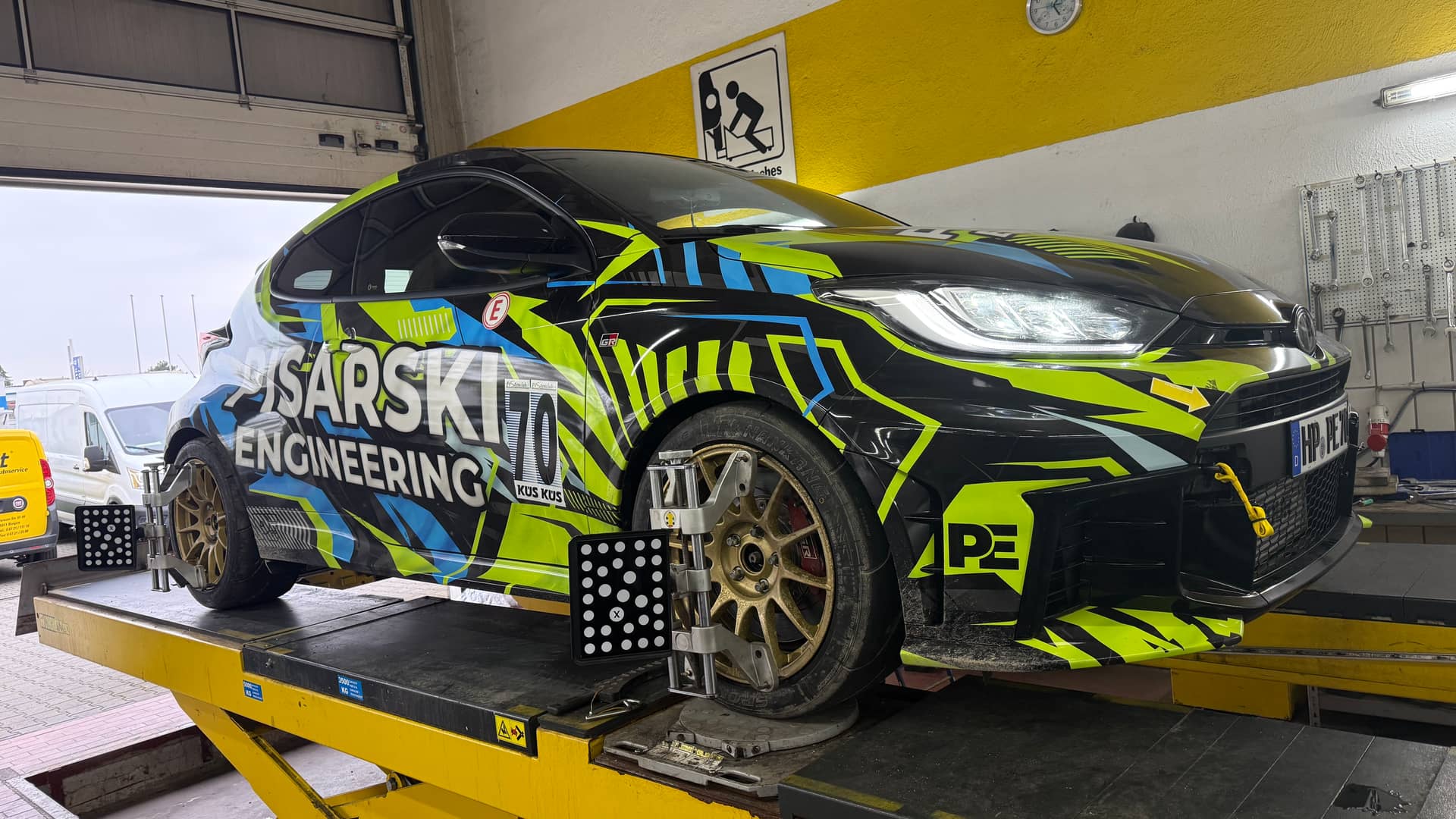

Zu Hause direkt auf die Bühne. Achsvermessung, alles durchgeprüft — Fahrwerk, Querlenker, Karosserie. Ergebnis: alles gerade. Felgen haben strukturell nichts abbekommen, nur ein paar Macken. Das Auto hat das besser weggesteckt als die Bremsanlage.

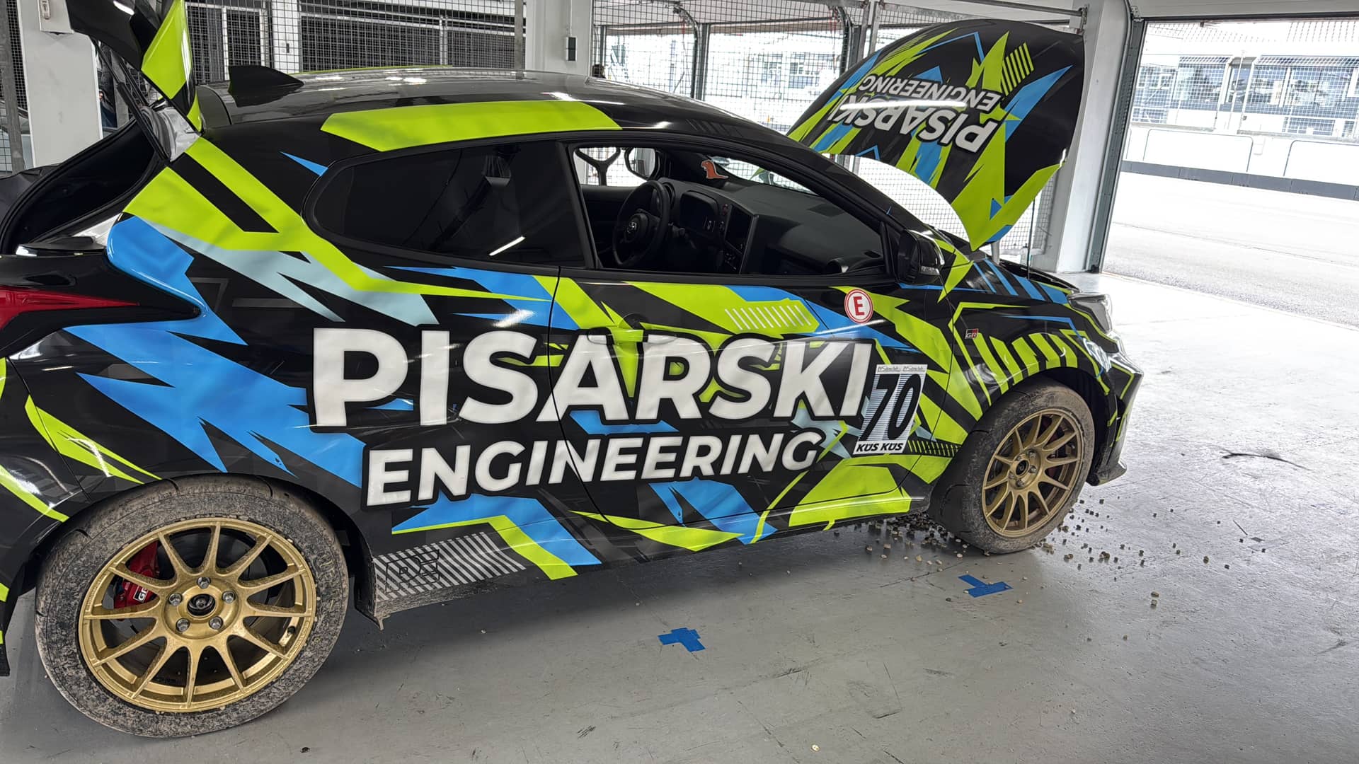

Steine.
Heute dann die Kieselsteine überall rausgeholt. Unterboden, Bremsenbereich, Motorraum — überall. Ein ganzer Haufen. Sah aus wie nach nem Strandurlaub.

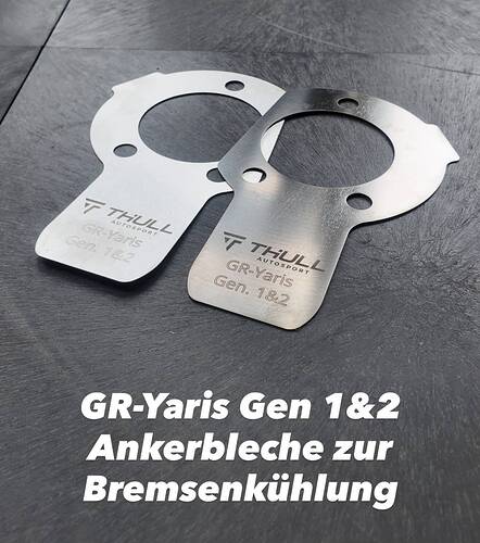

Würde dir raten nicht ohne zusätzliche Kühlung und ohne geänderte Ankerbleche zu fahren.

Am besten lernen wir alle draus und verbauen eine Bremskühlung und entfernen die Ankerbleche bzw. Tauschen diese.

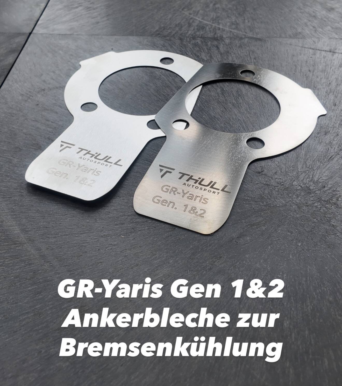

Ihr schreibt immer von “anderen” Ankerblechen. Welche sind denn da so gängig?
Grüße
Christian.
Ich mach jetzt Werbung für Andy, aber er baut auch meine Bremse um.

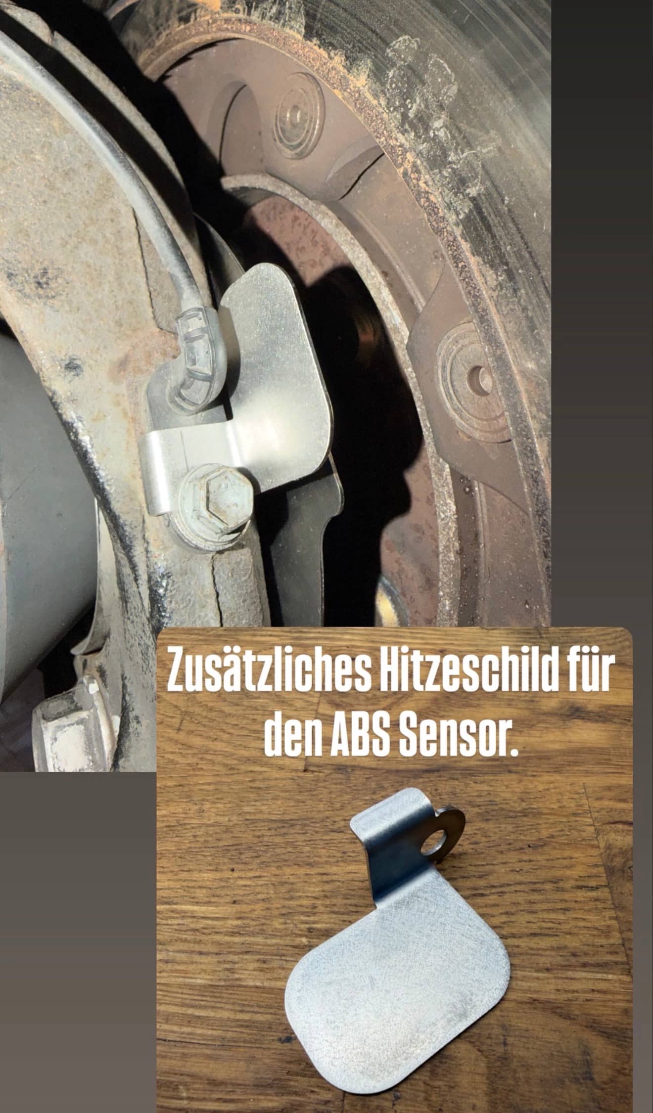

Ich würde diese empfehlen plus den ABS Sensorschutz, damit dir dein ABS nicht ausfällt.
