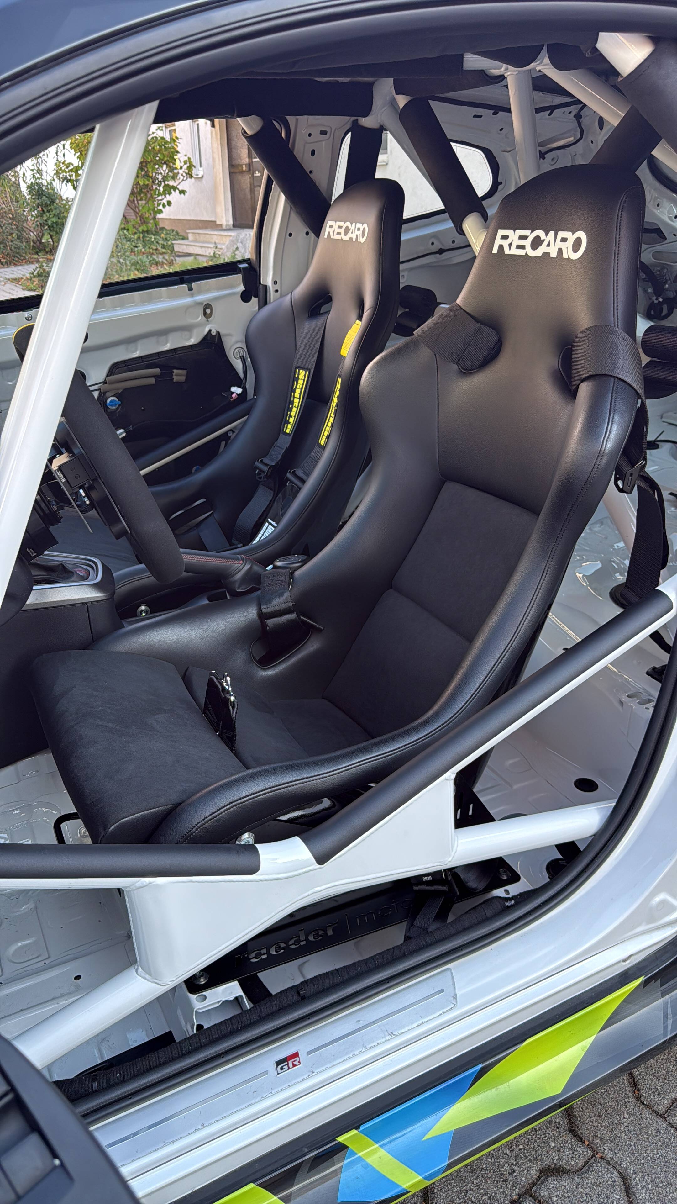

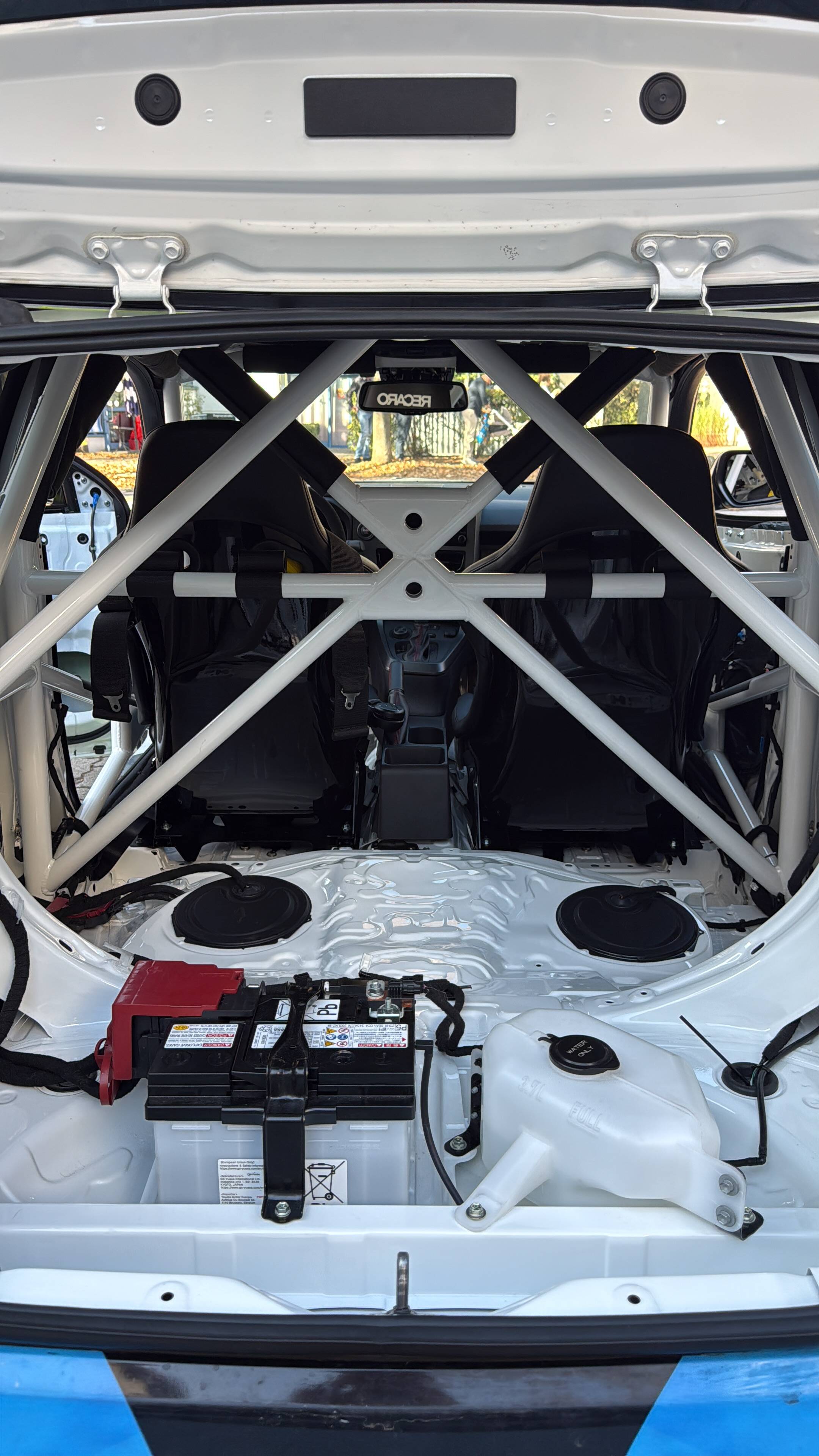

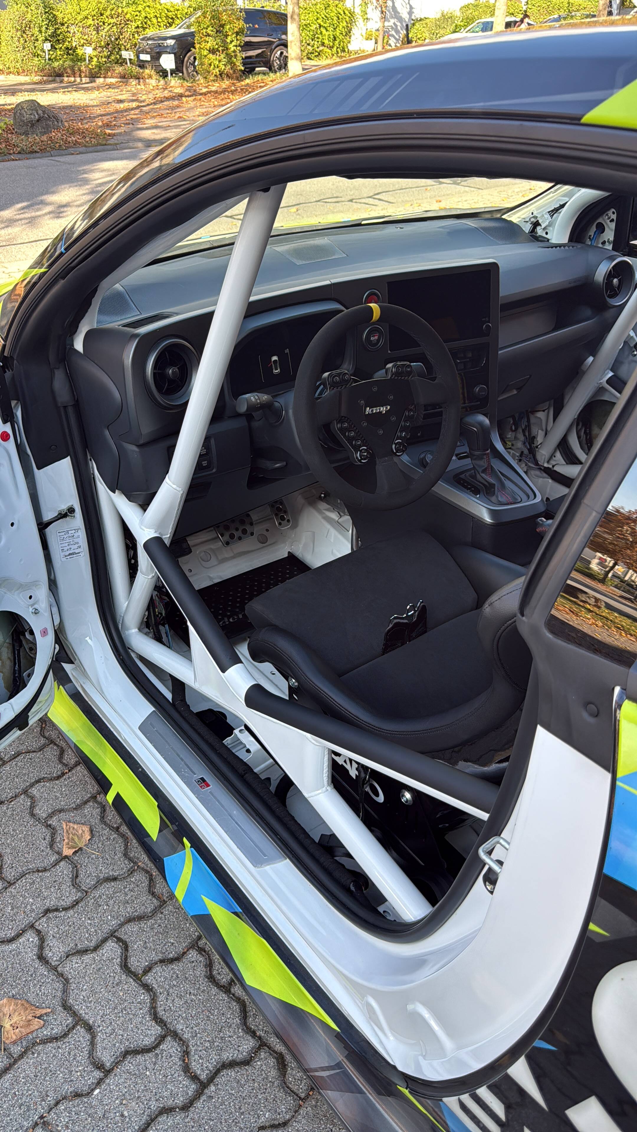

So endlich ist er zurück.
Einfach ein ganz anderes Auto.
Jetzt noch alles in den Schein eintragen und ich kann endlich wieder fahren.
Es fehlen noch ein paar Kleinigkeiten im Innenraum und die neuen Türverkleidungen.
Als Nächstes stehen noch ein paar Arbeiten an der Kühlung aus sowie am Fahrwerk.
Auch an der Aero wird noch gearbeitet.

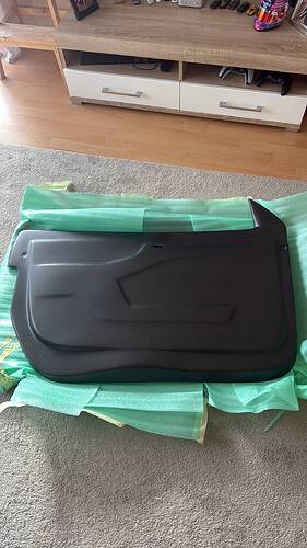

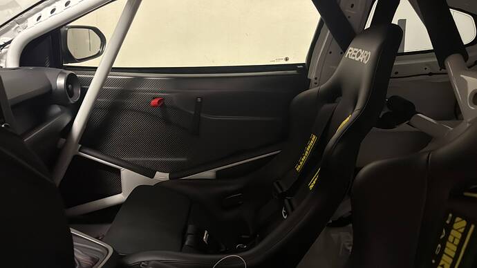

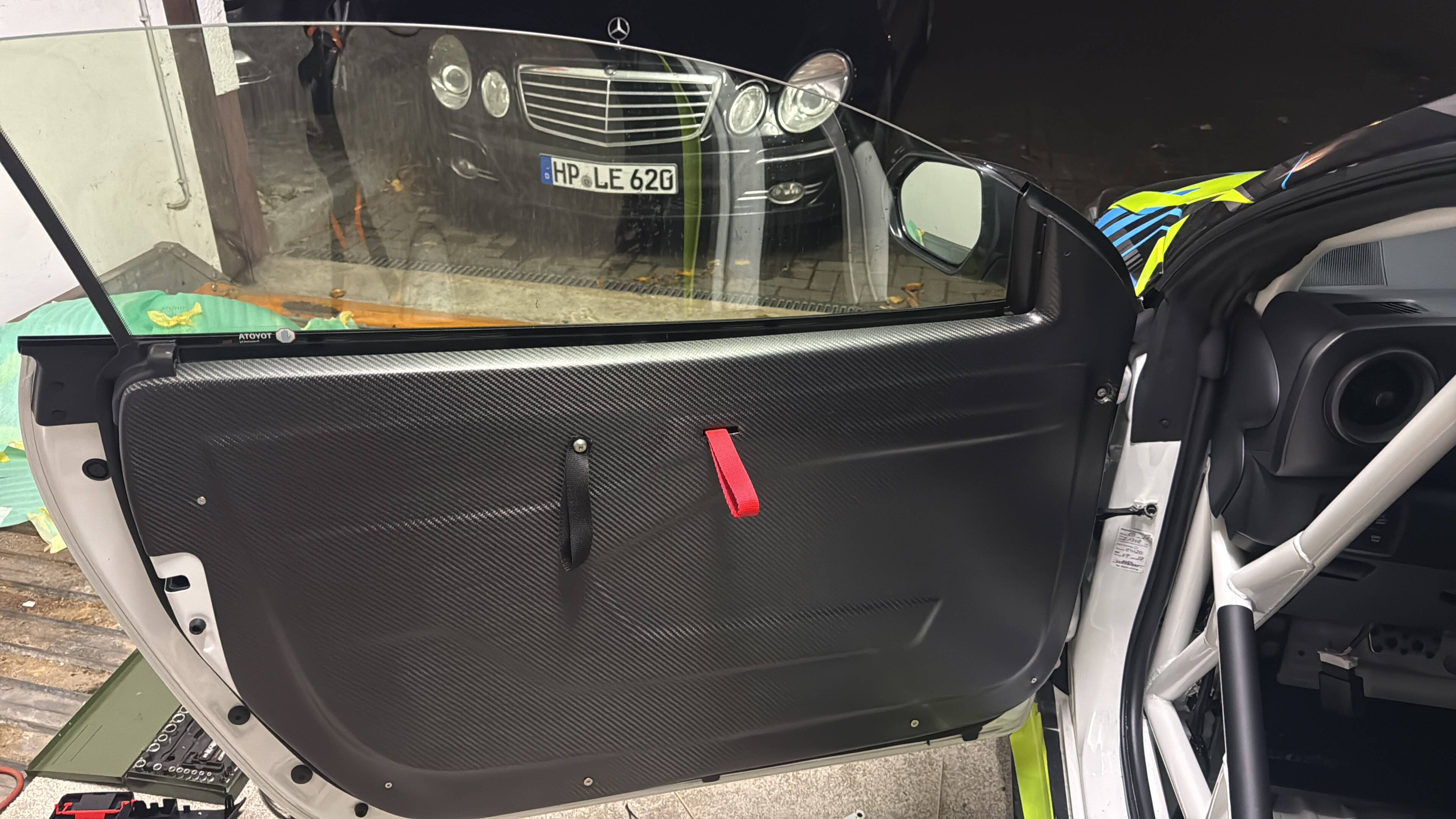

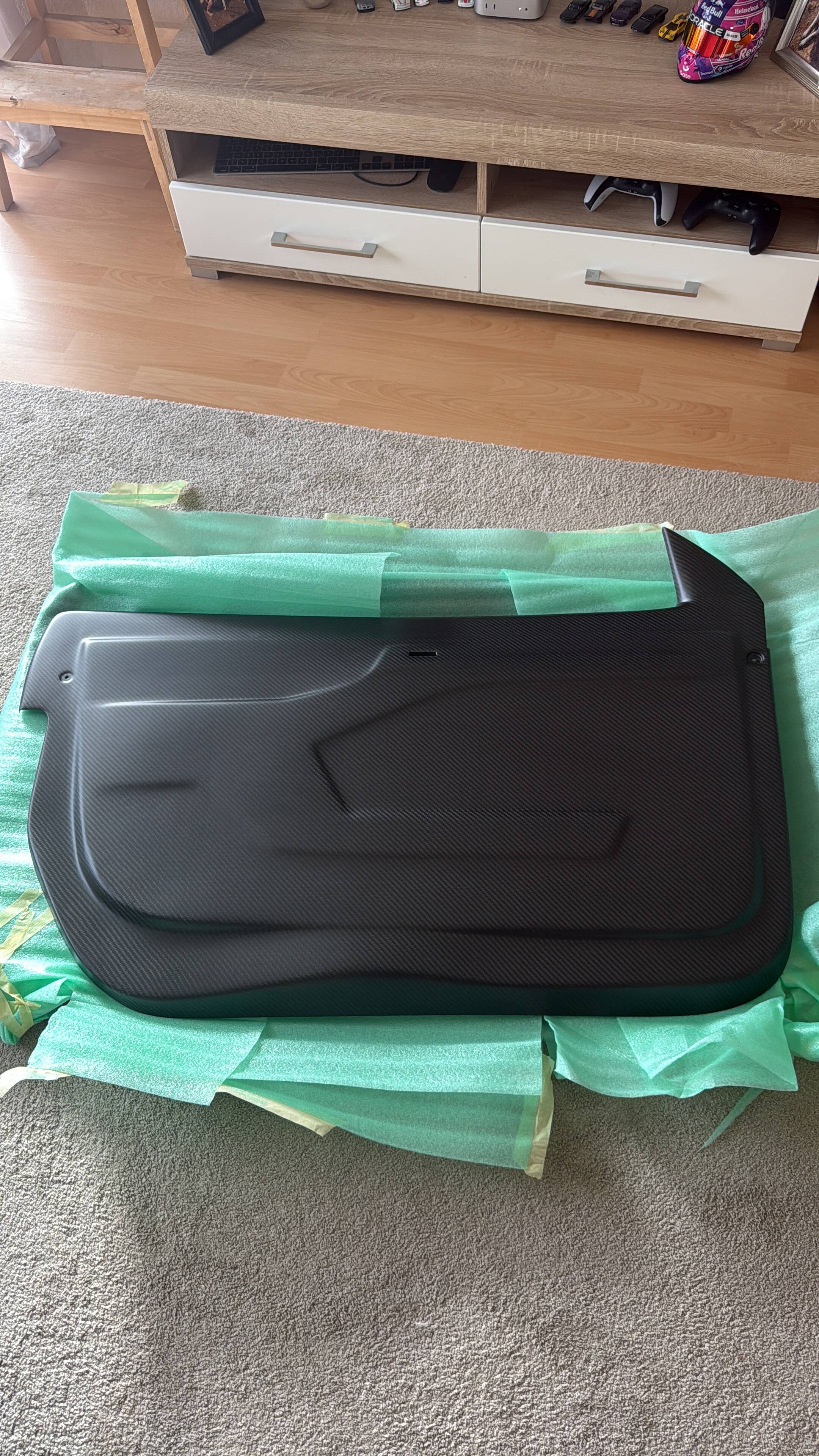

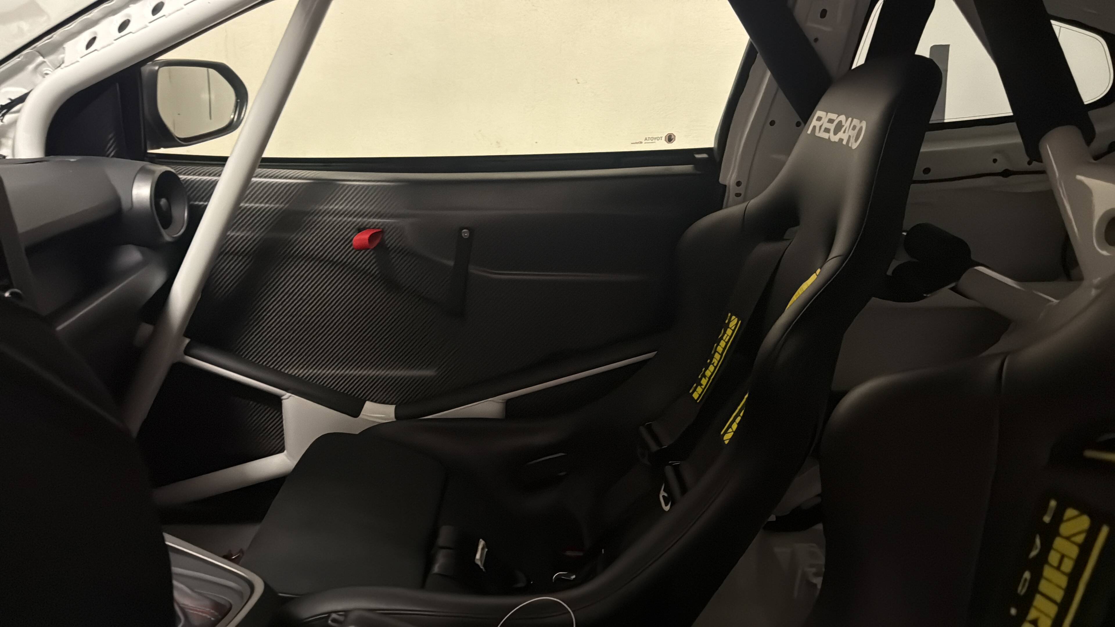

Die Carbontürverkleidungen sind endlich verbaut und auch die Elektronik in den Innenraum verlegt.
Und am Freitag ist es endlich so weit und das Fahrwerk wird bestimmt​:heart_eyes:
Sind die Verkleidungen ernsthaft mit silbernen Kreuzschrauben ins Blech geschraubt?
Ja Silber weil schwarz nicht vorhanden waren. Stört mich persönlich nicht. Das Auto soll keinen Wettbewerb der Schönheit gewinnen sondern Rennen fahren.
Und wenn ich Zeit habe und dran denke dann bestell ich schwarze , bis dahin reicht silber
und ins Blech ist nichts geschraubt sondern vor Gewindenieten eingesetzt. Und es sind keine Kreuzschrauben sondern Torxschrauben.
Verzichtest du komplett auf Spiegelverstellung und Fensterheber? Das stelle ich mir in vielen Situationen als sehr beeinträchtigend vor.
Nein, ist alles verlegt in den Innenraum. Also hab den Kabelbaum erweitert.
