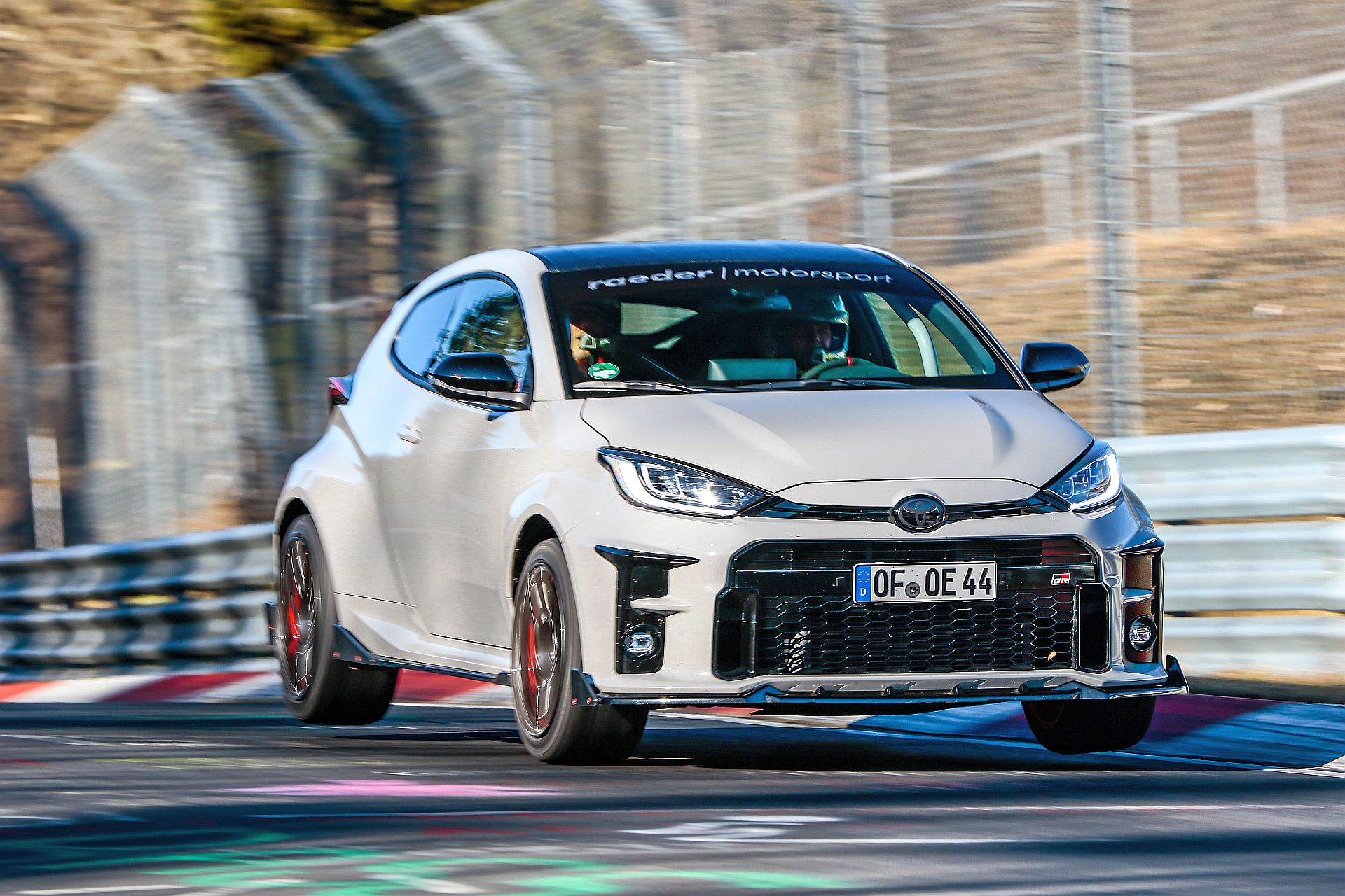

ich bin der Henrik aus dem Kreis Offenbach und seit Juni 2021 Besitzer eines GR YARIS Gen1 Neuwagens.
Dieser wurde zum größten Teil von RAEDER Motorsport für mich als Ring-Tool umgebaut und hauptsächlich von meinen Sohn Tom auf der Nordschleife flott bewegt.

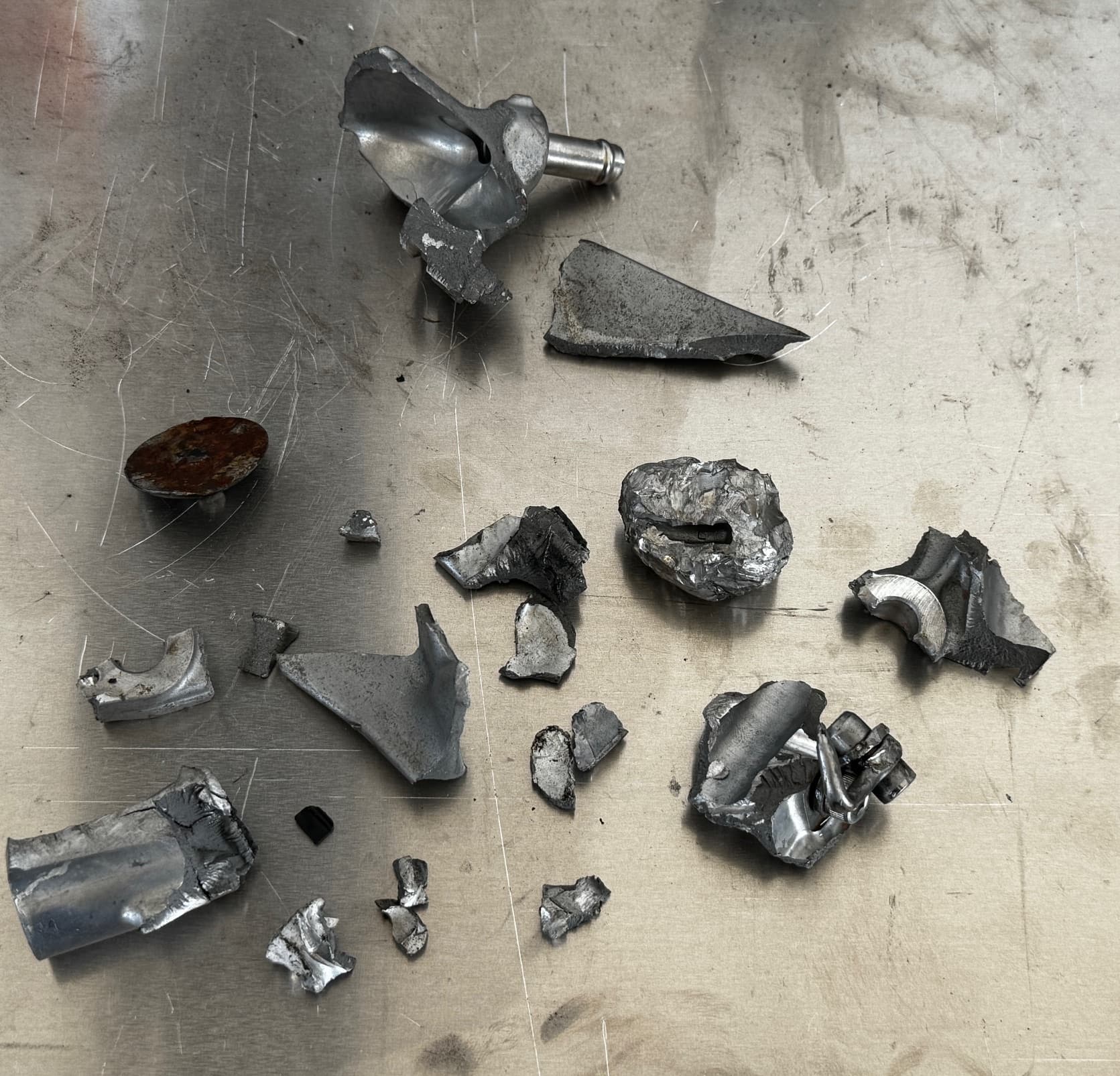

Das ist von den Innereien so aus dem Motor geflogen…
Das eine Teil ist der Rest eines Ventils und der grobe Klotz könnte ein Kolben gewesen sein.
