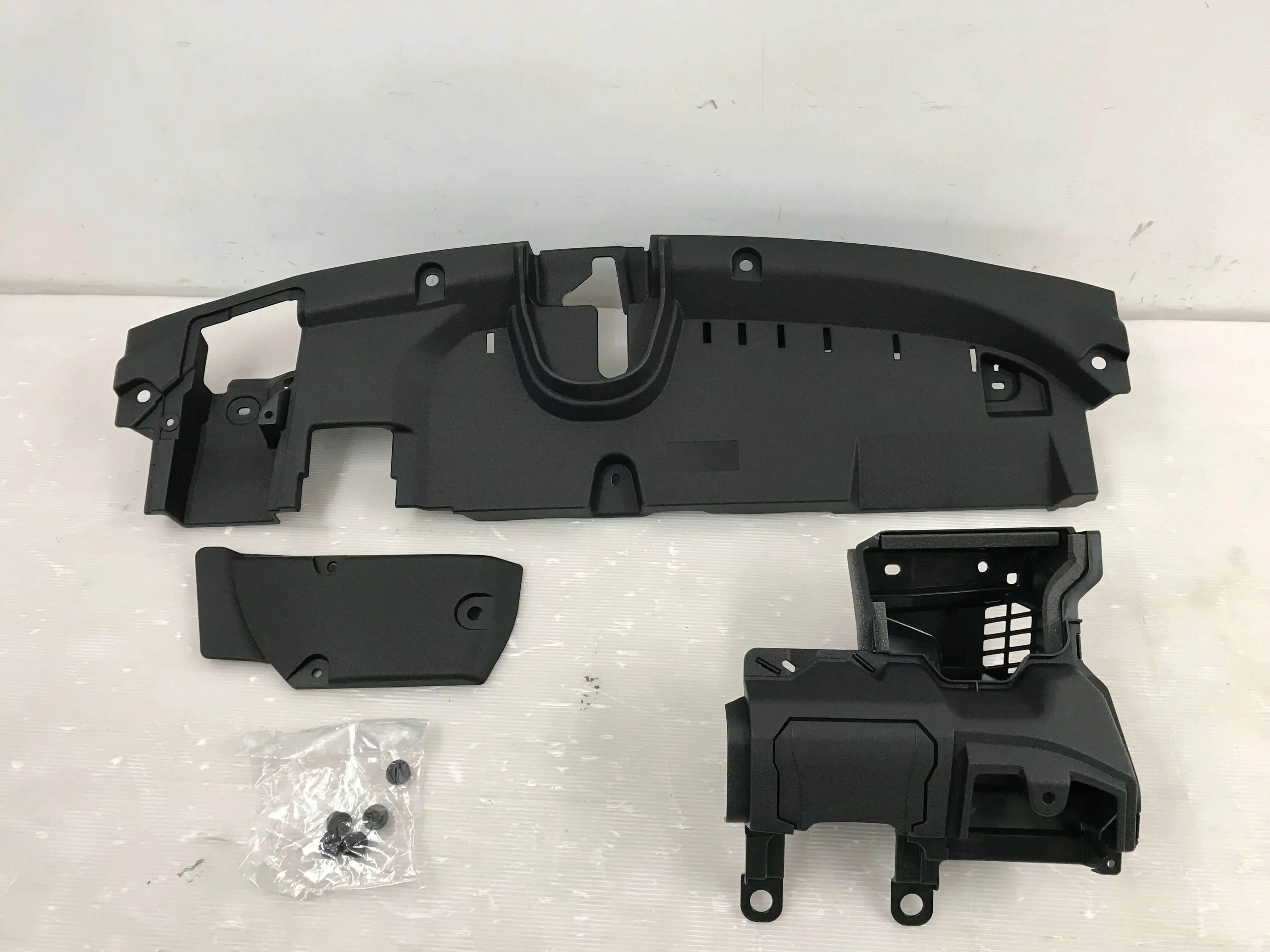

Aus dem englischen Forum, falls jemand das Zeug verbaut haben sollte.
Weiß jemand zufällig, ob man die Teile an nem GR Yaris adaptiert bekommt?
Ich würde mal sagen das passt nicht.
Der Motor ist zwar identisch vom GR Corolla zum GR Yaris und somit auch entsprechende Teile.
aber ein Corolla hat eine ganz andere Karosserie und Frontpartie.

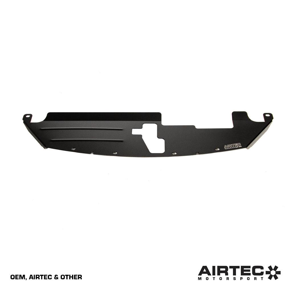

somit ist die Stoßstange vorne sowie das Frontblech und der obere Träger mit sicherheit unterschiedlich zum Yaris und die Kunstoffluftführung die oben am Träder/Stoßfänger befestigt wird passt nicht.
schau dir nur die Spreiznietenbefestigung der Blende an und mach mal die Haube auf und schau wo die Stopfen bei deinem Stossfänger oben sitzen,sitzen würden.
1 Bild Corolla, 2tes Bild für einen GR Yaris, nur die 4 Befestigungslöcher der Yaris Blende mit der vom Corolla Vergleichen.
Also den Kasten der vor dem Luftfilter Kasten sitzt, die vom schnorchel verlorene Luft zur Klappe leitet und das Wasser abscheidet bekommt man meiner Meinung nach angepasst.
Das Geld für die restlichen Teile kann man sich sparen und in eine Yaris cooling plate investieren.
Der Rest wird nicht passen und die Luft Zufuhr von der Beifahrerseite müsste man sich auch selbst bauen. Aber davon abgesehen halte ich es für machbar.
