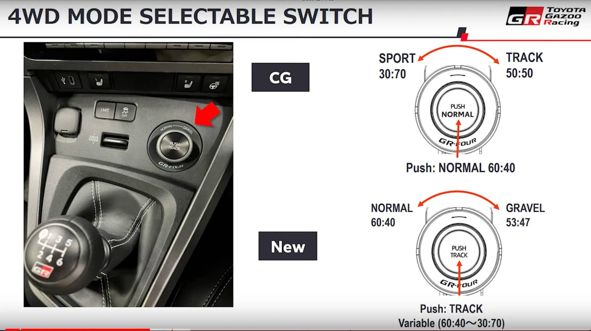

Ich glaube ein solches Allradsystem wie das der GR arbeitet so oder so nicht “starr”, egal was man so sagt.
vFL Sport: 30:70
FL Gravel: ~40-60 ?
vFL: Track: 50:50
FL: Track: 47-53?
Die Modi waren beim vFL definitiv als Starr deklariert. Beim FL weiß ich vom Popometer dass der Antrieb variiert.
Hier die Modi oben vFL unten FL
Also ich hab das Gefühl, dass er im normalmodus ebenfalls variable ist.
Hab immer diese Allradverteilung im Display aktiv. Und dort sieht man oft, dass er auch mal 50/50 antreibt. Muss aber gestehen, so oft schaue ich nicht drauf. Man ist ja mit fahren beschäftigt :sweat_smile:

Die Angaben sind bekannt, und es ist nachvollziehbar, dass sich die Regelstrategie des Fahrzeugs daran orientiert.
Trotzdem handelt es sich dabei um Kupplungen. In einem solchen System ist der Begriff „starr“ allgemein fehl am Platz, da das Drehmoment über reibschlüssige Elemente übertragen wird und somit per Definition Schlupf möglich bzw. sogar notwendig ist.
