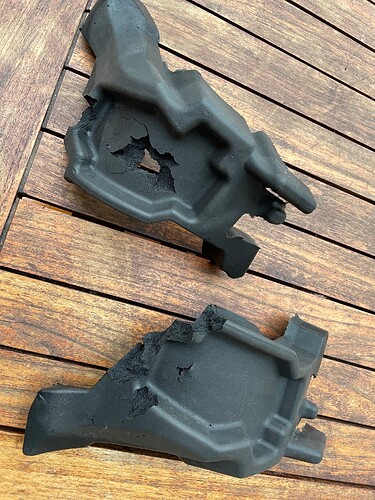

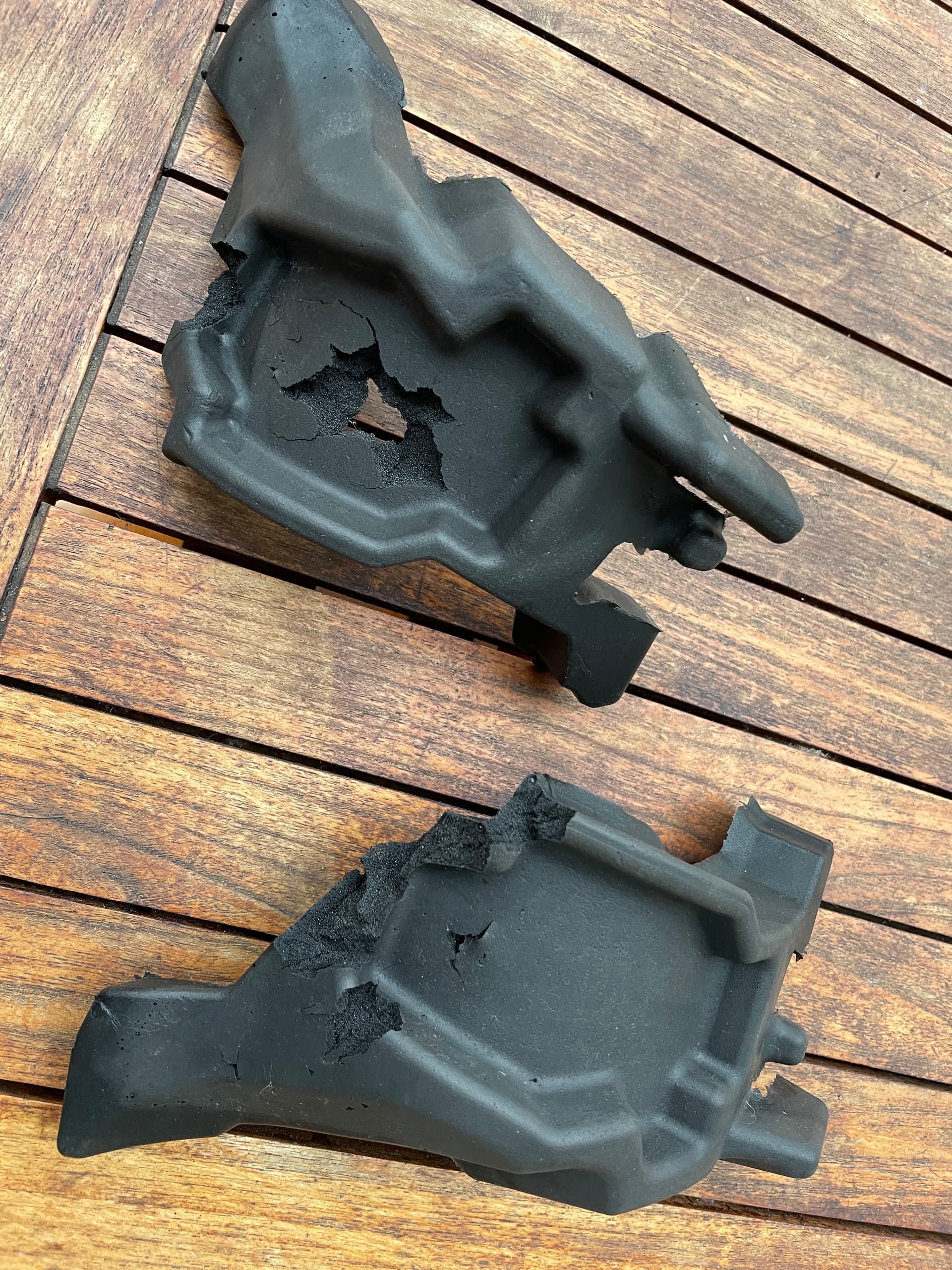

Hi, ich weiß jetzt, wofür die Teile sind. Unser Yaris GR Sport hat die auch. Leider hat ein Marder sich daran zu schaffen gemacht. Beim Auffüllen des Wischwassers habe ich sie mitten im Motorraum gefunden, etwas angenagt. Also zum Freundlichen und der meint, die Gummis verhindern, dass die Luft von vorn weiter nach unten Richtung Zwischenraum Kotflügel zur Tür strömt.
Thats it!

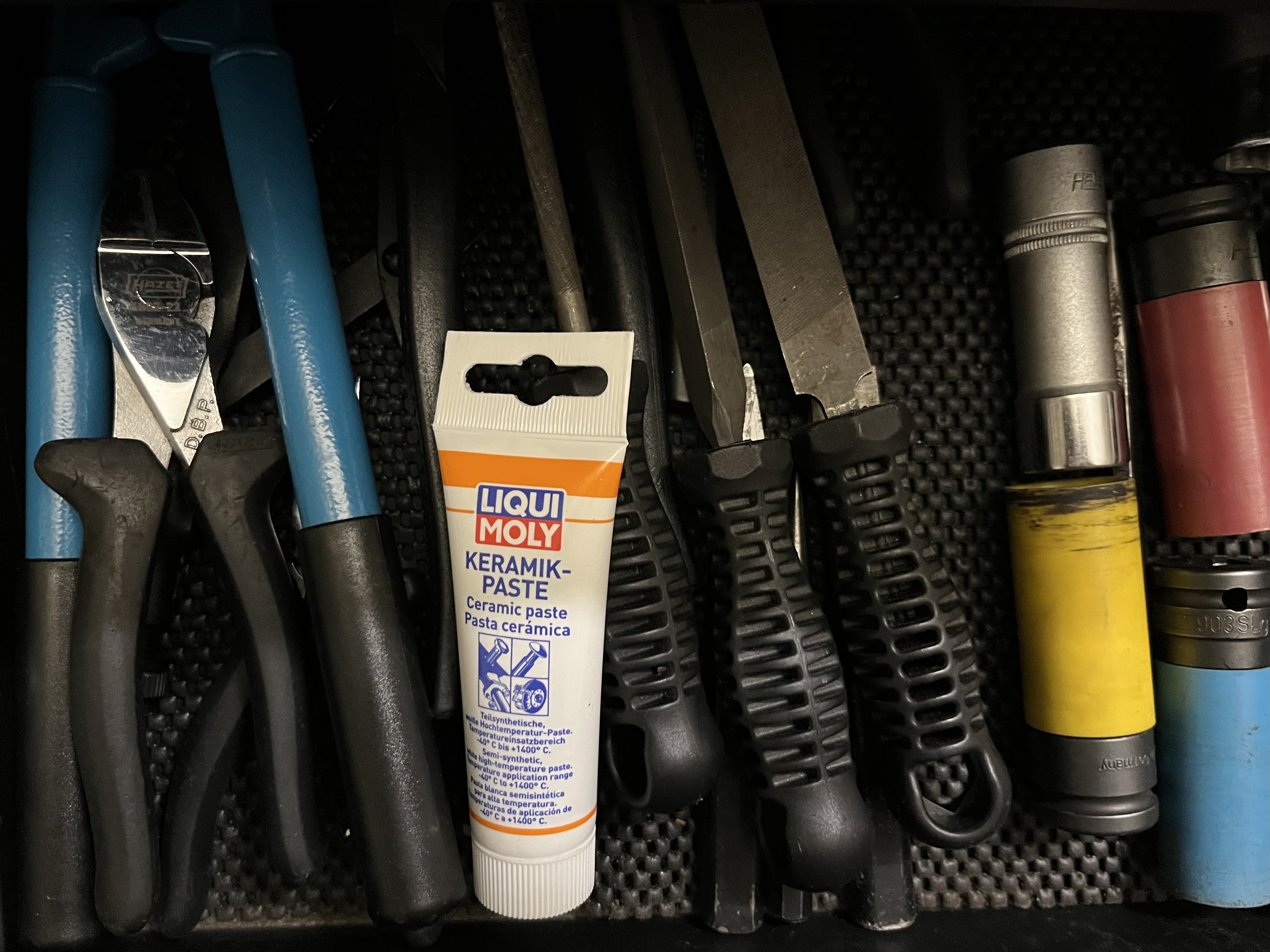

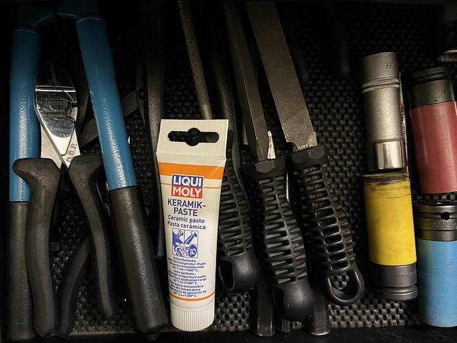

Bitte keine Kupferpaste verwenden - du baust dir eine galvanisches Zelle.
Alufelge - Kupferpaste - Stahlnabe.
Das ist die perfekte Mischung für Kontaktkorrosion.
Bitte nehmt etwas keramisches und dann dünn auftragen - an der Nabenzentrierung reicht das meistens.
Gut zu wissen, wenn, dann hab bisher auch immer nur Kupferpaste verwendet.
Nach dem guten alten Motto: Support your locals.
Ach guck… gar nicht drüber nachgedacht. Macht aber Sinn.
Danke für den Tip :+1:
hallo namensvetter, wie schon oben (vor knapp zwei jahren) beschrieben, nutze ich diese hier … und das funktioniert prima. :slightly_smiling_face:
