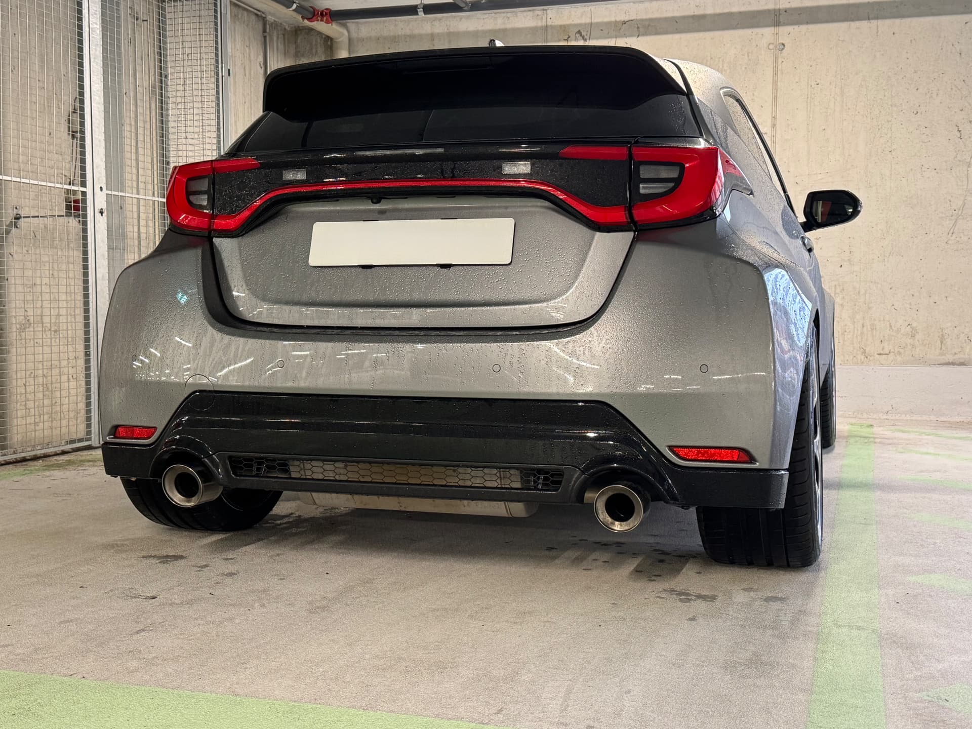

Ich habe bei meinem FL das KW V4 montiert und fahre 9.5x18 ET45 mit 255/35 R18 Yokohama Semis. 20-25 mm pro Seite mit den originalen Felgen und Reifen sollte passen. Denke die 20mm Scheiben wären ideal. Meine sind rund 19mm weiter aussen wie original.
Radkästen etc. sind gleich wie beim vFL.
schön. Kannst du eine schöne Aufnahme von Hinten machen - Blickwinkel
(höhe)

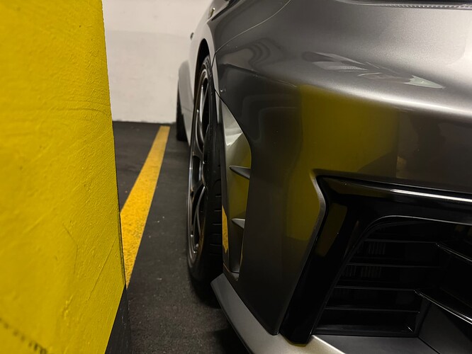

Also ganz genau kann ichs Dir nicht sagen kommt halt auf das Gutachten an, dass wenn ich die Fotos so sehen sollten auch 25 mm möglich sein. Selber fahre ich auch 9,5x19“ mit ET 45 und 255/30 Reifen.
Also mit den 225/40 und den original Felgen 8x18“ ET 45 und 20 mm Spurplatten wäre die aussen Seite genau 5 mm weiter ausen wie bei mir.

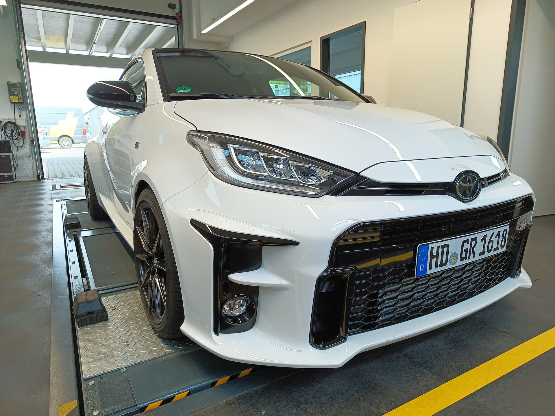

So wie der TÜV es bei mir verschränkt hat (auf zwei Stahlfelgen gestellt mit dem kompletten Gewicht, die anderen Räder in der Luft) war selbst bei mir noch genug Platz dass ich selbst die 30er Platten vorn und hinten noch eingetragen bekommen hätte.

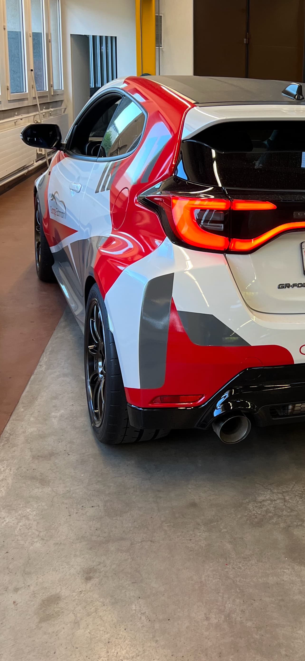

Ich würde allerdings behaupten dass man mit 25mm rundrum und Mudflaps auf der sicheren Seite ist und gleichzeitig an der oberen Grenze des machbaren ohne weiteres zu verändern.
Ja, Leute, 20 mm pro Rad bzw. 40 mm pro Achse lassen sich mit der originalen Felgendimension 8x18 rundum ohne Diskussionen bei der MFK eintragen.
Ebenso sind 25 mm pro Rad möglich, wobei der Prüfer eventuell auf kleine Mudflaps an der Radhausabdeckung der Hinterachse besteht.

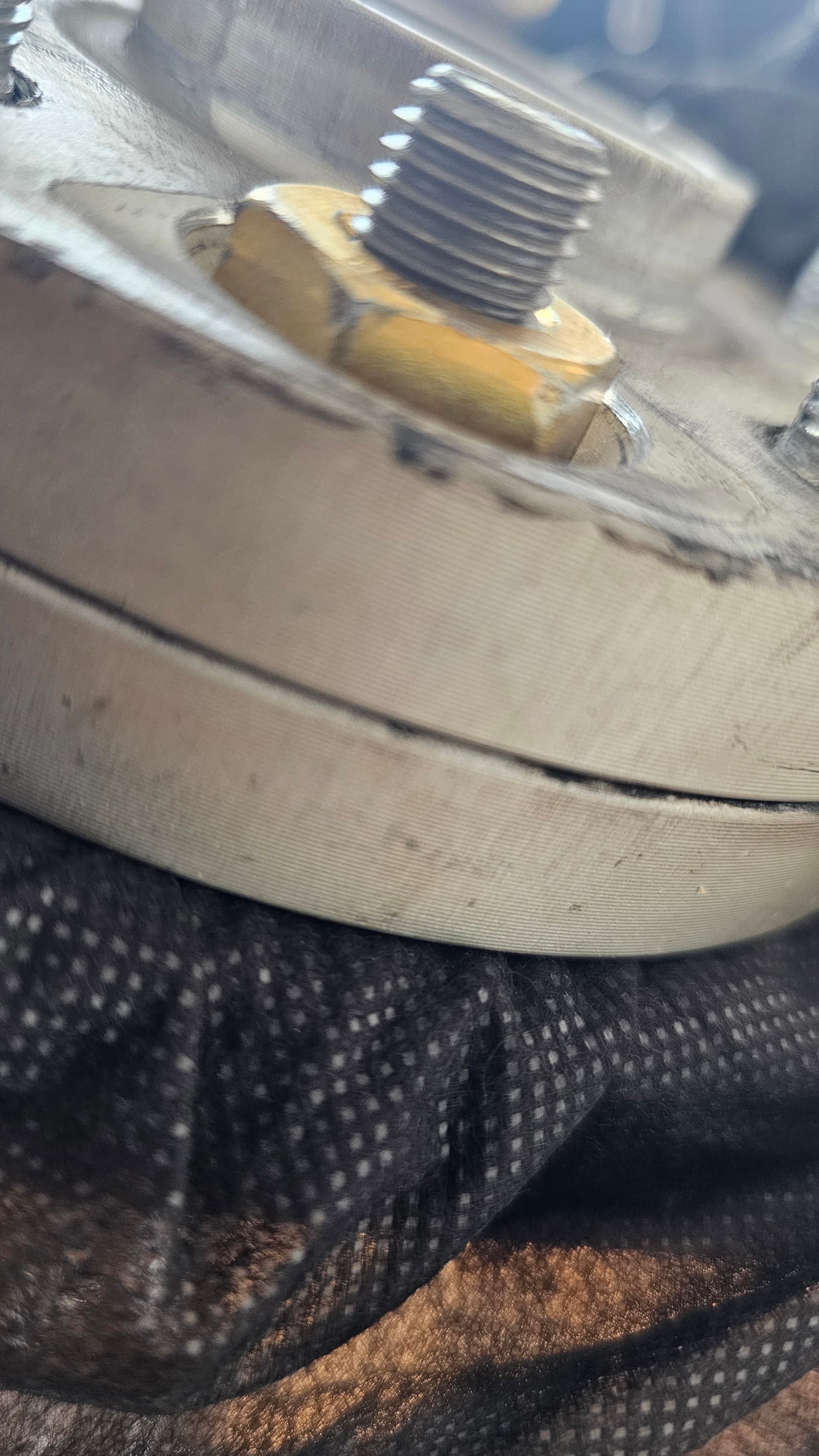

Die Problematik beim Yaris und den Stehbolzen ist, dass die Felgen mit Muttern befestigt werden.
Je nach Felgentyp, den ihr fahren wollt, könnt ihr bei Distanzscheiben mit nur 15 mm pro Rad vor das Problem stoßen, dass die vorstehenden Muttern in den Muttern-/Schraubentaschen der Felgen keinen Platz finden – nochmals das ist je nach Felgentyp und bei 15 mm System4 die Problematik. Siehe Bild. (Mit der originalen BBS passt das … mit zB Japan Racing sind die Muttern-/Schraubentaschen in den Felgen zu klein)
Bei nur zwischen gesteckten Distanzscheiben (System6) sind je nach Felgentyp im Anschluss die Stehbolzen für die sichere Montage zu kurz, es sind zu wenige Umdrehungen der Radmutter möglich (Mit der originalen BBS passt das).

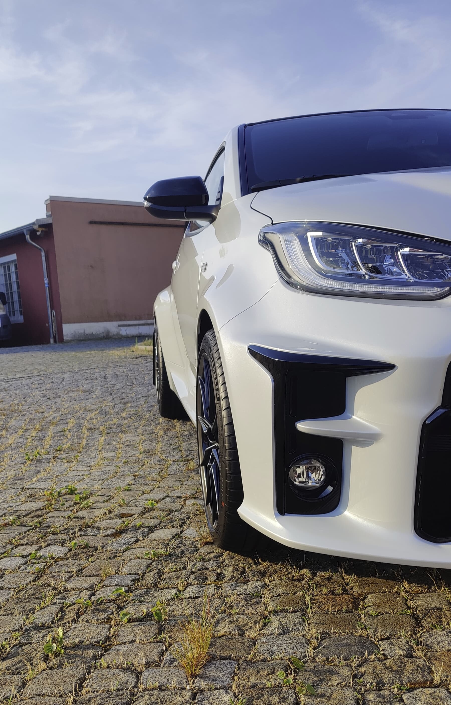

schöne Foto Persektiven. Lecker ![]()
