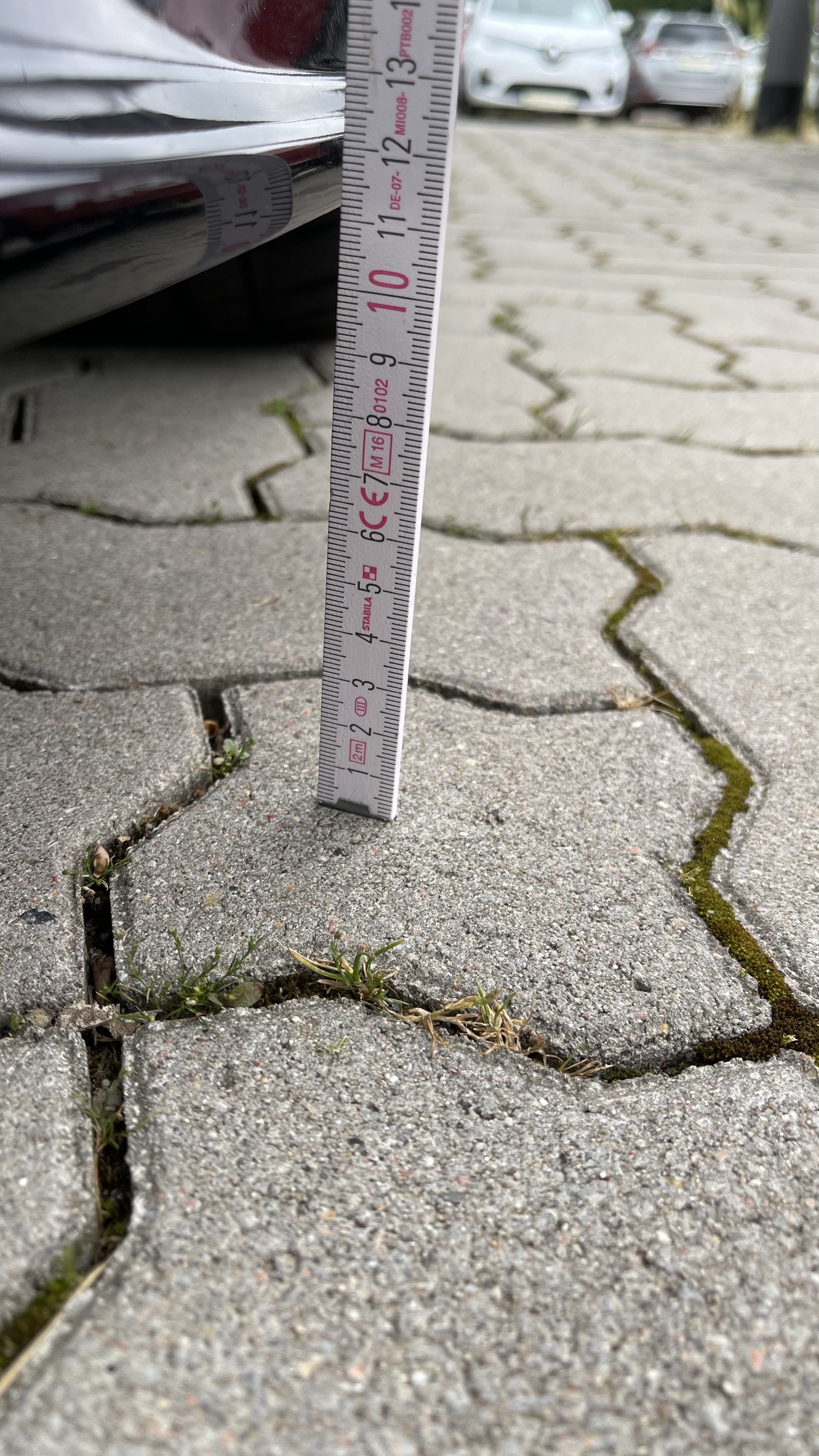

Bei einem GR Yaris mit Prior-Design Aerodynamik-Bodykit inkl. 3,5cm H&R Tieferlegungsfedern auf 225/40 Bereifung ist die Bodenfreiheit bei:
Zwischen 10-11cm!
Danke für das Update, das ist ja sogar noch im Rahmen. Hast du es jetzt an deinem verbaut mittlerweile oder an einem anderen gemessen? ![]()
Das habe ich an dem „Show“ GR Yaris eines Toyota GR Center Autohauses, wie versprochen, nachgemessen ![]()

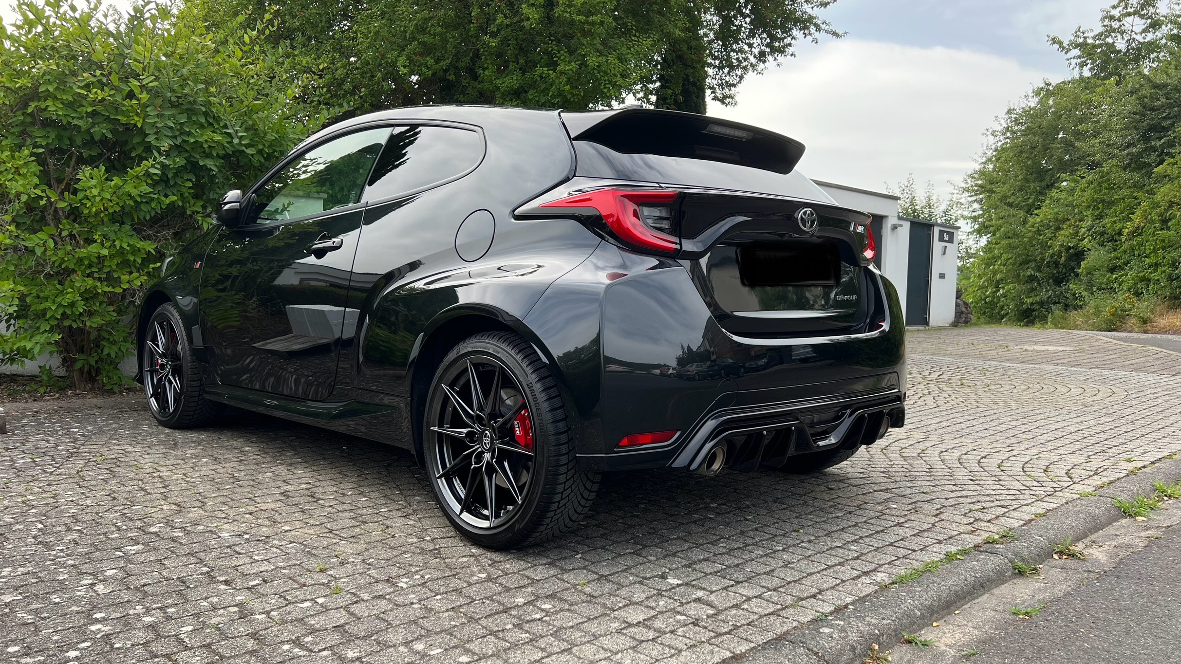

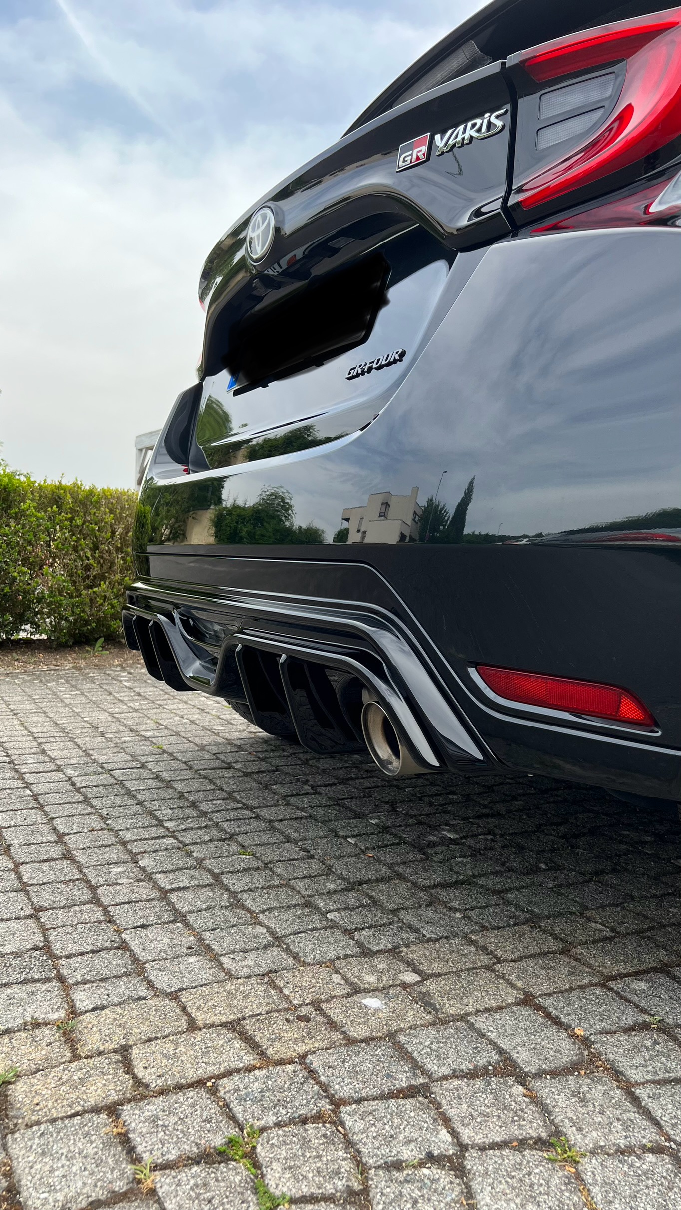

Ich habe am Wochenende mal den Maxton Diffusor montiert und muss sagen ich bin sehr zufrieden mit der Optik und Passgenauigkeit.
Es gibt dem Diffusor die etwas markantere Form und dreidimensionalität im Vergleich zum flachen Serienteil. Und ist gleichzeitig noch so dezent, dass es fast Serie wirkt.
Für Interessierte: Passgenauigkeit 9/10 ich musste allerdings etwas von der nut außen rum abschleifen und zusätzlich noch dickeres 3m Montageband rundum aufkleben. Zur Sicherheit habe ich zusätzlich außerdem untendrunter außen jeweils zwei 4,2x19mm und mittig zwei 4,2x28 selbstschneidende Edelstahlschrauben durch beide Teile gedreht.
