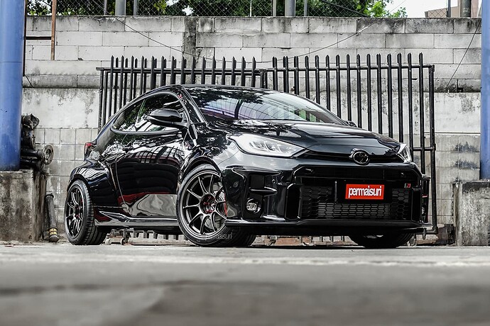

Hab auf meinem Borbet DB8GT2 in Matt-Bronze, sind den RAYS TE37 super ähnlich aber kosten nur einen Bruchteil. Passen perfekt zum weißen Lack. Gefallen mir mit dem Schriftzug auch besser als die blanken JR SL03.
Ja die gefallen mir auch aber ich wollte eigentlich keine 19er fahren.

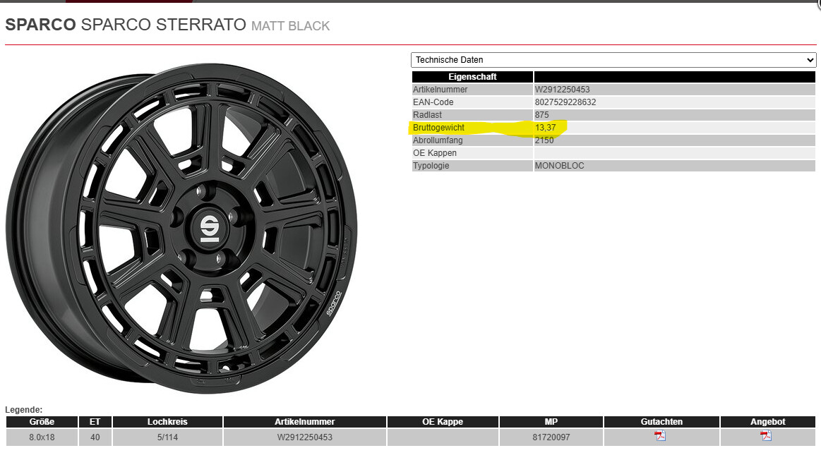

Die sparko gravel sind auch echt in der engen Auswahl, aber ich glaube die wiegen über 14 kg :scream:
Ich hab die 18x8.5 drauf mit 235er Reifen.
Hab eine ähnlich aufgebaute Felge von Sparco für den GR Yaris gefunden auf die schnelle.
Das mit den genannten 14kg kommt da gut hin..
Wäre mir bei aller Liebe auch zu viel.
Ja ja das Gewicht ist echt ne üble Nummer, da dachte ich eigentlich ich hätte mich entschieden aber 14kg….. Oh man😭

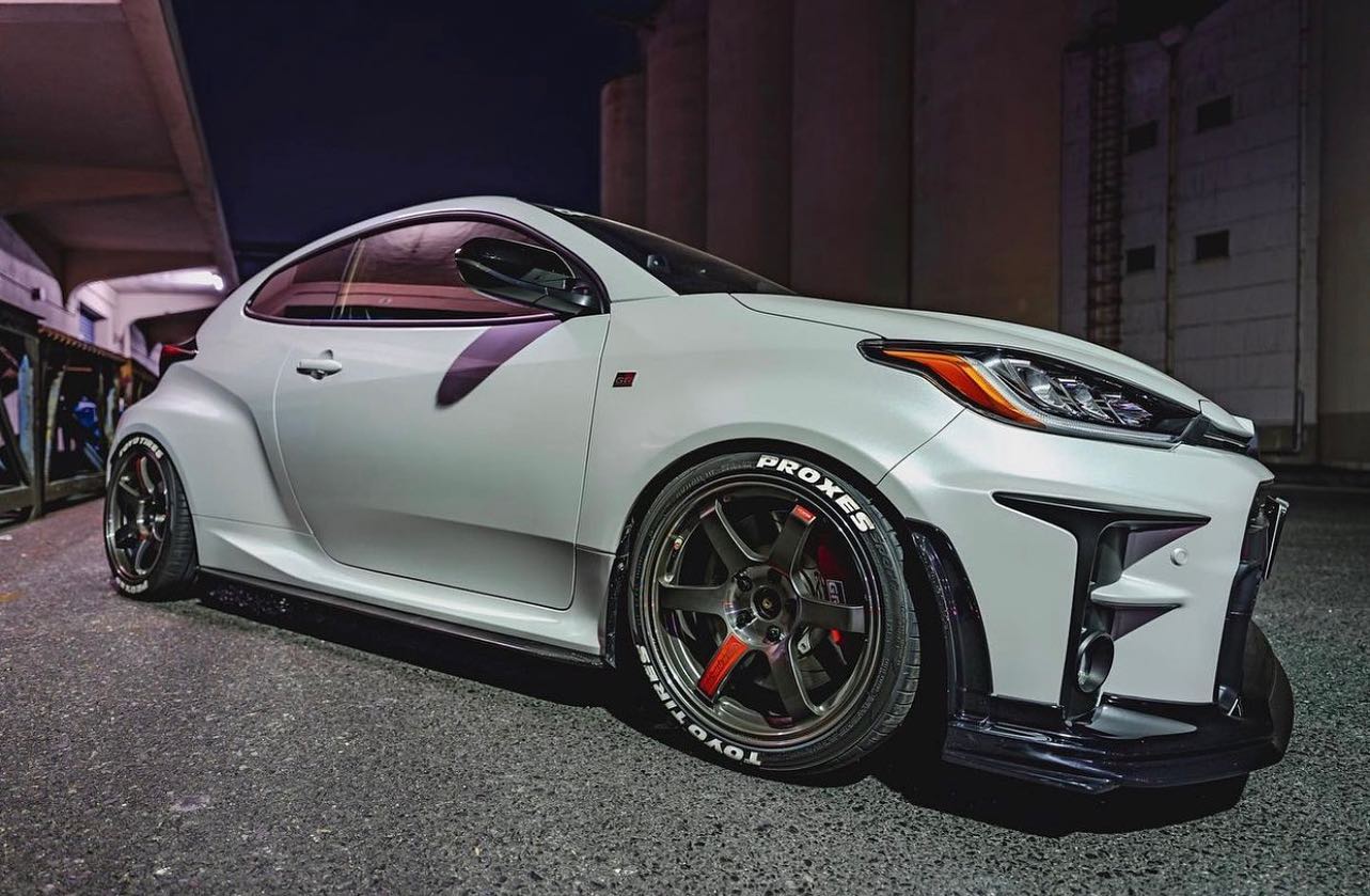

Wird dann schon was leichteres werden müssen. Habt ihr Vorschläge für Felgen die JDM Look und geringes Gewicht vereinen?
JDM style?

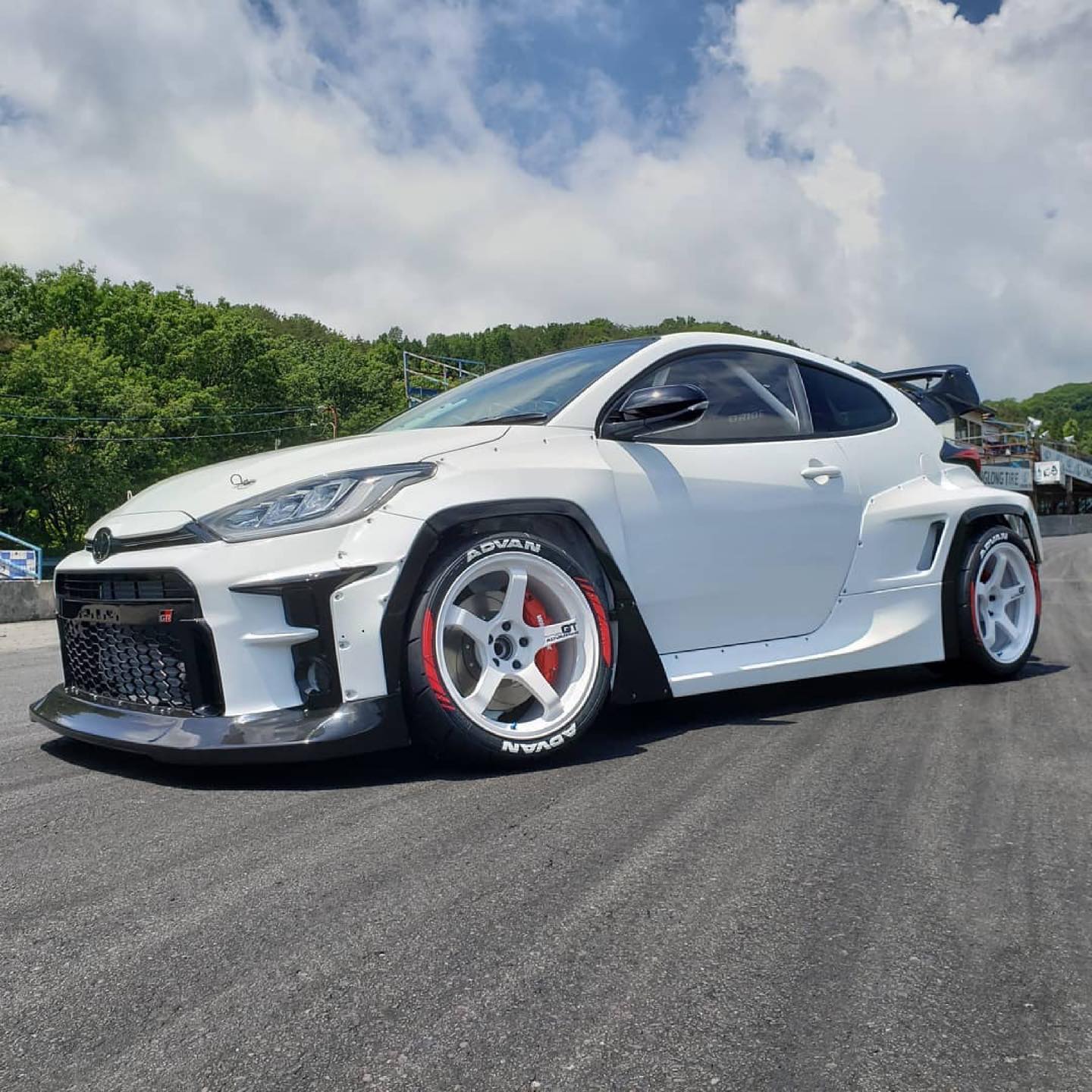

Weds TC105x in 18x9 liegen bei nur 7,7kg, leichter gehts nicht.
Rays TE37 bei ~8,5kg
Advan GT bei ~8,2kg
Meine Borbet DB8GT2 in 18x8.5 wiegen so 8,2kg? Ich bin mir nicht mehr sicher.
Ich finde die Weds super, aber leider nicht in DE eintragungsfähig.
Das ist glaube ich bei allen gezeigten Felgen das Problem (vom Preis mal abgesehen) :face_with_bags_under_eyes:

Die Rays und Advan bekommst du eingetragen, einzelabnahme für 800-1200€. Kollege hat die TE37 auf dem GR86. Borbet hast du PN
