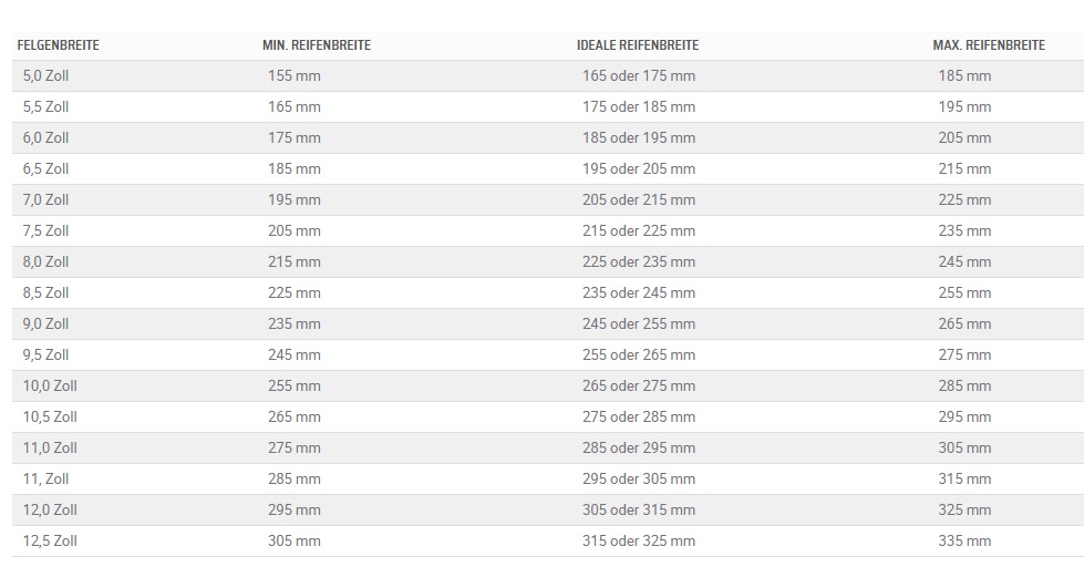

Jetzt muss ich mich nur noch entscheiden ob ich die Schlappen in 225, oder wie empfohlen in 245 nehme.:thinking:
Ich bin gar kein Freund von zu viel grip, aber 225er auf einer Neuner Felge sieht eventuell etwas merkwürdig aus da bin ich mir aber nicht sicher :face_with_monocle:
Ich glaube die 225er sind auf der 9” Felge gar nicht mehr zulässig, da ist 8,5" das Maximum.
Da müsstest du auf 235er gehen, das soll laut einiger Mitglieder hier auch der beste Kompromiss zwischen grip und Rollwiderstand sein, da der GRY ja nicht gerade maßlos über motorisiert ist.
Hier eine Zuordnungstabelle:

Habe jetzt auf Empfehlung der Jungs von 6nine die 245er toyos genommen.
Die meinten dass die 235er nicht gut performen würden und die müssen es ja eigentlich wissen.
