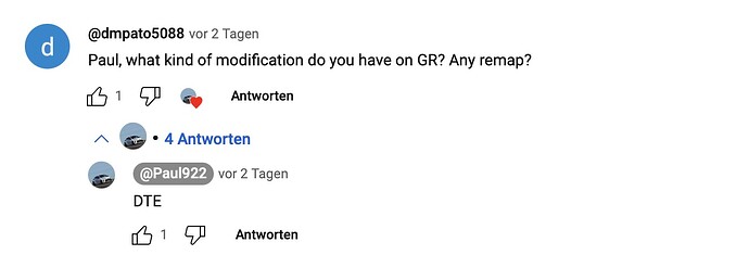

Und DTE Box verbaut… ist also wiedermal alles invalid, da nicht Stock.
Danke dir, die Box hab ich bei meiner Recherche nicht gesehen. Ich war der Meinung der Motor ist Stock. Das beruhigt mich.
