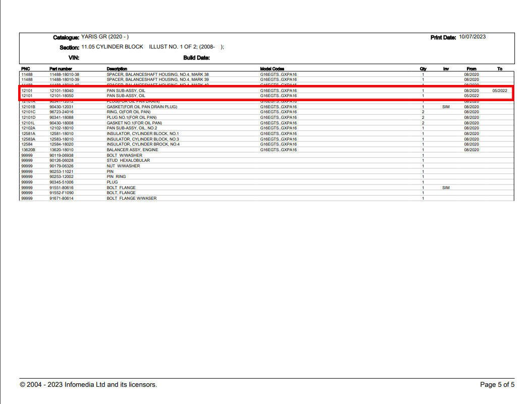

Hallo zusammen, da ich nicht weiß ob das zu dem „Schwallbleche - welche und woher“ oder zu diesem Thema gehört, poste ich es einfach mal hier:
Anscheinend hat Toyota ab/um den Bauzeitraum 05/2022 eine andere Ölwanne beim GR Yaris verbaut.
Leider habe ich keine Ahnung was sie genau geändert haben, und ob dies mit dem Öldruckabfall und den damit einhergehenden kapitalen Motorschäden (hauptsächlich Zylinder 1) zusammenhängt.
Danke für die Info.
Vielleicht kann uns Toyota Köln dazu eine Antwort geben oder kennt jemand einen entsprechenden Mitarbeiter in einer Werkstatt?

Also ich habe mal mit Toyota gesprochen, leider gibt es im System keine Angaben zur Änderung, man sieht selbst ebenfalls nur die geänderte Teilenummer. ![]()
Das ist ja mal mega Blöd ![]()
Danke trotzdem fürs nachfragen!
soll mal beide bestellen und dann Fotos machen. ![]()
Die wird sich niemand an Lager legen.
Habe wegen der Ölwanne/Motorschäden eine Anfrage nach Köln geschickt.
(Laut meinem Händler bekommt er selbst keine Information zu diesem Thema)

ich bin Besitzer eine GR Yaris Kennzeichen: mit FIN:
Mich beschäftigen einige Motorschäden unter den GR Yaris Fahrer/innen die anscheinend durch kurzeitigen Öldruckverlust am 1.Zylinder verursacht wurden.
In unten aufgeführter Toyota Liste gibt es anscheinend seit Mai 2022 eine Änderung der Ölwanne am GR Yaris.
Jetzt zu meinen Fragen.
Steht die Änderung der Ölwanne im Zusammenhang mit den Motorschäden?
Was wurde an der Ölwanne geändert?
Welche Ölwanne ist in meinem Wagen verbaut?
bei Ihrem Fahrzeug wurde die Ölwanne mit der Artikelnummer 12101-18050 verbaut. Diese Ölwanne wir für die Fahrzeuge ab Baujahr 05/2022 verwendet. Was der wesentliche Unterschied ist, können wir Ihnen leider nicht nennen, da diesbezüglich keinerlei Informationen bestehen. Es scheint so, als hätte die Ölwanne lediglich nur eine neue Artikelnummer bekommen zu haben und unterscheidet sich nicht wesentlich von der anderen.
Es tut uns leid, Ihnen diesbezüglich keine genaueren Informationen zur Verfügung stellen zu können.
