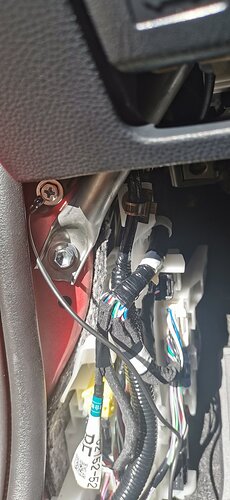

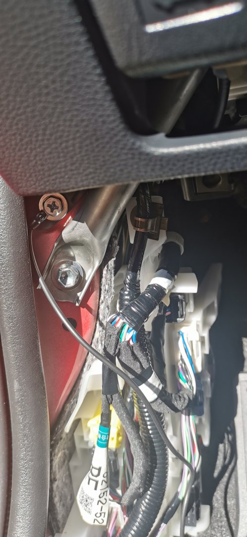

hier ein Video das einiges erklärt, beim Linkslenker ist der Sicherungskasten hinter dem OBD-Port und meiner Ansicht nach noch leichter zu erreichen als beim Rechtslenker. Hinter der Abdeckung hat es dafür weniger Platz die Kabel zu verstauen aber war bei mir noch gut ausreichend. Außerdem gibts eine gut erreichbare Schraube, die du für die Masse nutzen kannst, ohne den Lack irgendwo ankratzen zu müssen.

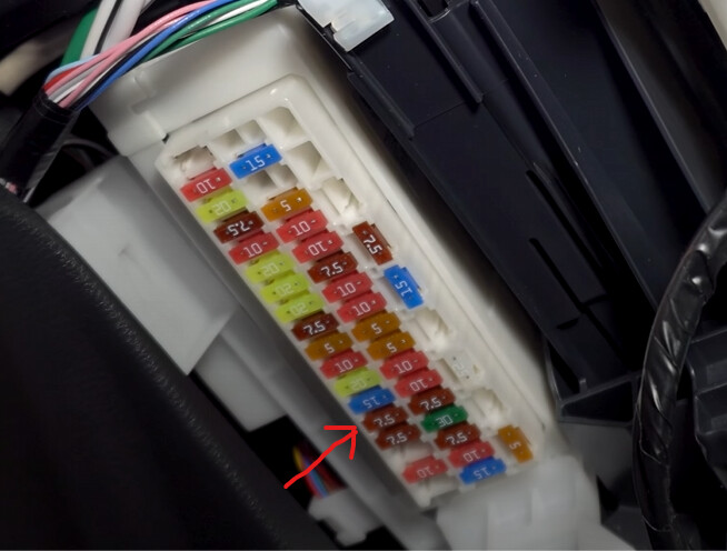

Welche Sicherung nimmt der in diesem Video? Ich habe das irgendwie nicht mitbekommen.
Bei 7:25 kannst du es sehen, hab grad den Sicherungsplan nicht zu Hand aber solltest du schnell rausfinden können. Ansonsten schau meine Kommentare durch, hab in nem anderen Thread schonmal gepostet welche Sicherungen ich verwendet hab
Im Video ist es die USB NO.1 Sicherung
und Du hast da folgende noch verwendet. Dome Cut für Dauerplus.

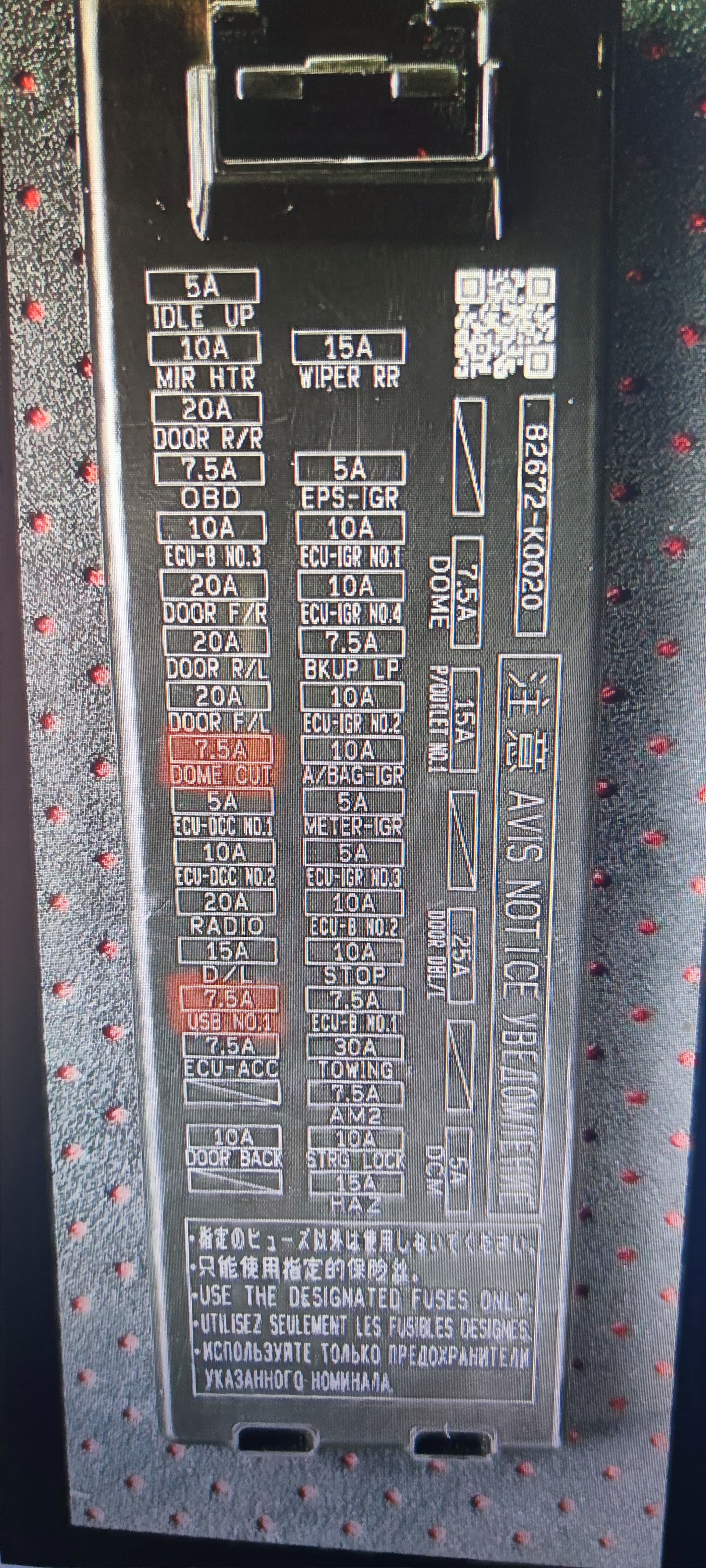

Dome Cut für Dauerplus funktioniert allerdings nicht, das schält nach ca. 15 min den Strom ab. Soweit ich weiß müsste man Dome nehmen.
also Du hast jetzt deine Kabel bei Dome und einmal bei dem USB No.1
muss dann schauen wie es beim FL aussieht eventuell ist da der Sicherungskasten etwas anders.
Nein, ich hab meine bei Dome Cut und USB No. 1 aber da schält der den Parkmodus nach einer Weile aus. Werde das evtl. irgendwann mal wechseln aber aktuell ist mir der Parkmodus nicht so wichtig.
Da es zwei Sicherungen für die Innenbeleuchtung gibt, von denen eine den Zusatz „Cut“ also „unterbrochen“ hat, vermute ich mal, dass nur die DOME ununterbrochen Strom liefert.

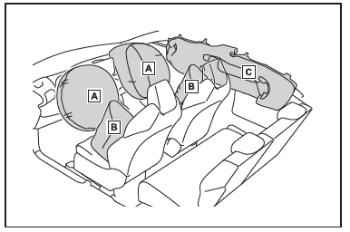

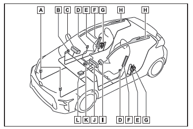

gibt es wirklich Kabelführungen entlang dem Dachholm? Wenn die gut erreichbar sind, dann würde ich die natürlich auch verwenden. Mir war das ganze wie gesagt aufgrund der Airbags zu heiß:
Man kann schön sehen, wie die Airbags sich nach unten ausfalten. Ich hätte ungern, dass da im Ernstfall ein Kabel im weg ist, auch wenn die Wahrscheinlichkeit natürlich gering ist.
Beim GRY habe ich noch nicht geschaut, aber ganz bestimmt, allein für die Kameras und Sensoren vorne, dann müssen ja noch die Kabel für die Airbags und innen Beleuchtung irgendwo lang. Bei geschlossenen Fahrzeugen laufen die Kabel und Schläuche meistens am Dach Holm entlang.
Ich habe meine Kabel einfach durch die Ritze unter den Dachhimmel gestopft. An der A-Säule war ich etwas sorgfältiger und habe die Verkleidung abgenommen. Ich denke nicht dass die geringen Ströme in dem Kabel einen Airbag fehlzünden können. Und zumal Airbags auch Oberschenkelknochen brechen können wenn man falsch sitzt habe ich keine Zweifel daran, dass ein loses hauchdünnes Kabel da einen Unterschied machen könnte.
