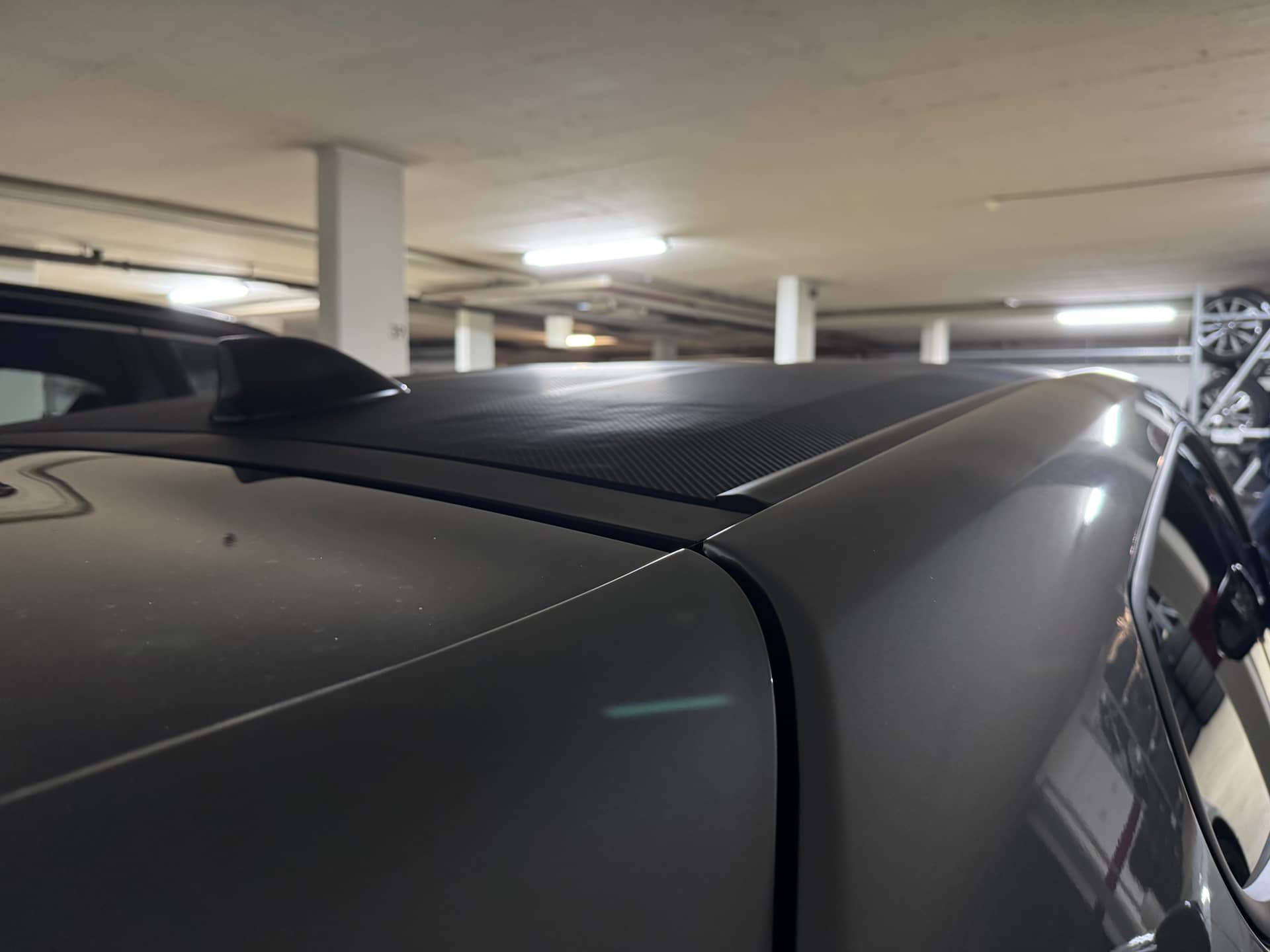

Die Folie ist nicht scheisse die veraebeitung des Carbons ist sowas von schlecht das und deshalb sieht man die Unebenheiten.
Hier sieht man wie wellig das Carbon unter der Folie ist. Die Folie passt sich nur dem Carbon an.
Ja du hast natürlich Recht,die Folie ist nicht schlecht sonder der Untergrund vom Echtcarbondach. Eine optische Veredelung des Carbons ist aber von Toyota nicht gewollt deshalb kommt ne Folie drüber.
Deshalb wähle ich anstatt ner strukturierten Carbonoptik Folie lieber das strukturierte Forged Carbon mit ner Lackschutzfolie dann wird es zumindest optisch attraktiver.
Gibt fast nur Probleme wenn Du das nicht ausbesserst. Ich habe 3 schichten epoxidharz und dann einen uv klarlack drauf und nach jeder Schicht wurde abgeschliffen und es ist immer noch nicht perfekt. Aber viel besser wie mit der Carbon Folie.
Ich denke die Beschaffenheit der Oberfläche was die Unebenheiten angeht variiert auch ziemlich stark von Dach zu Dach.
Meiner hat die Orangenhaut wie auf dem Bild von sessa auch nicht . Scheint Wohl prozesuall nicht einfach dieses Carbondach herzustellen.
