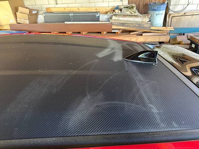

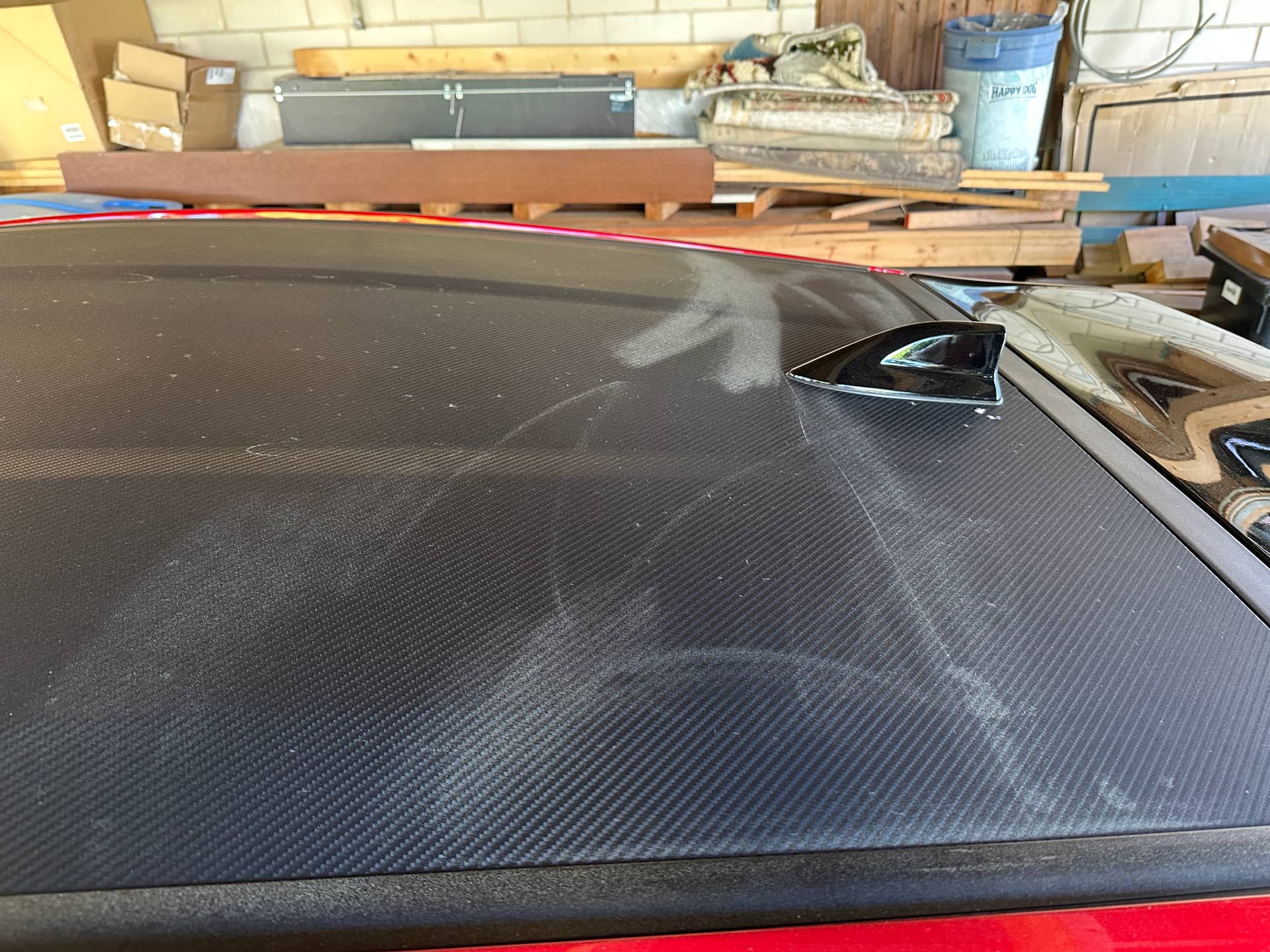

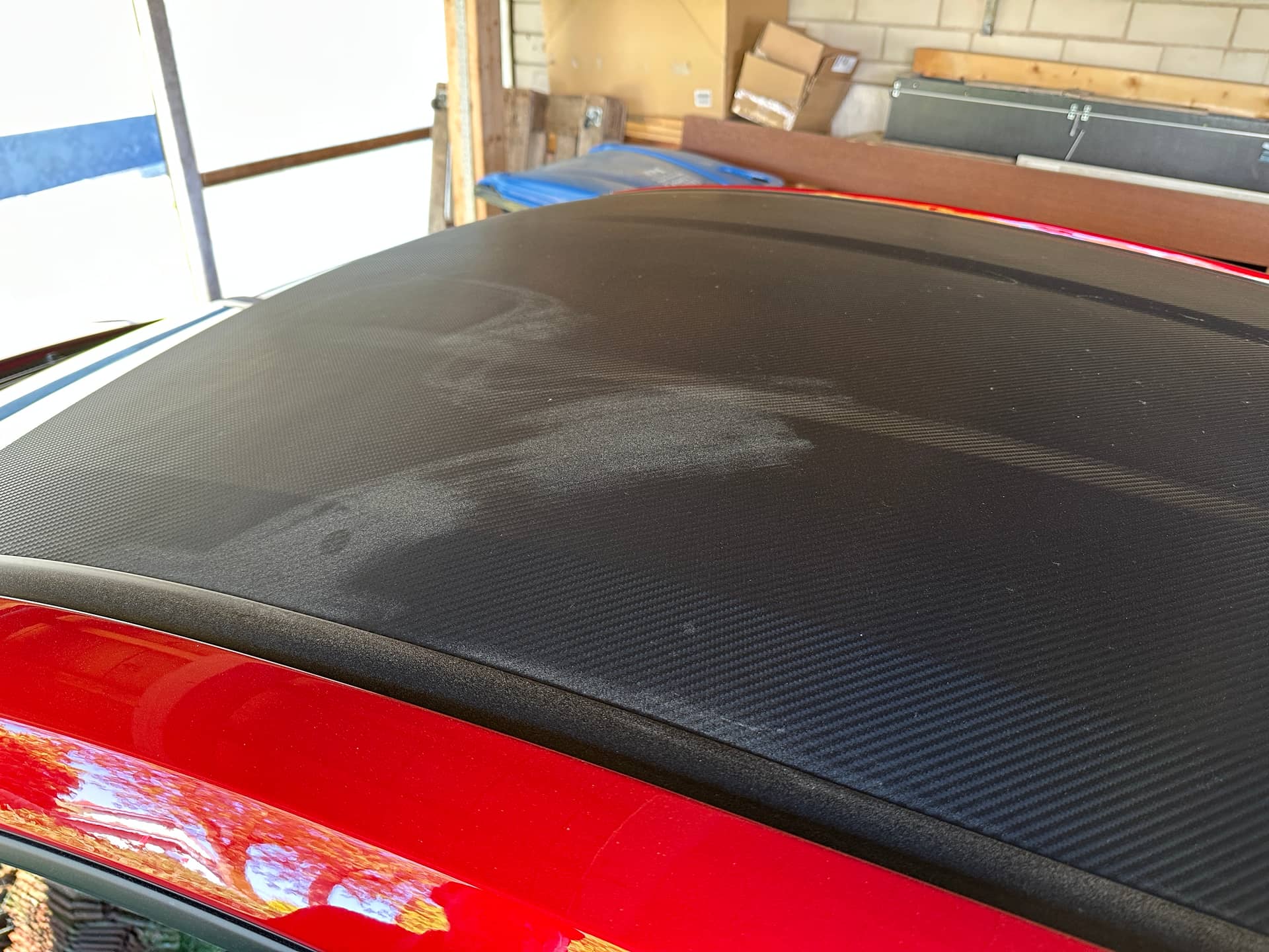

Hallo,

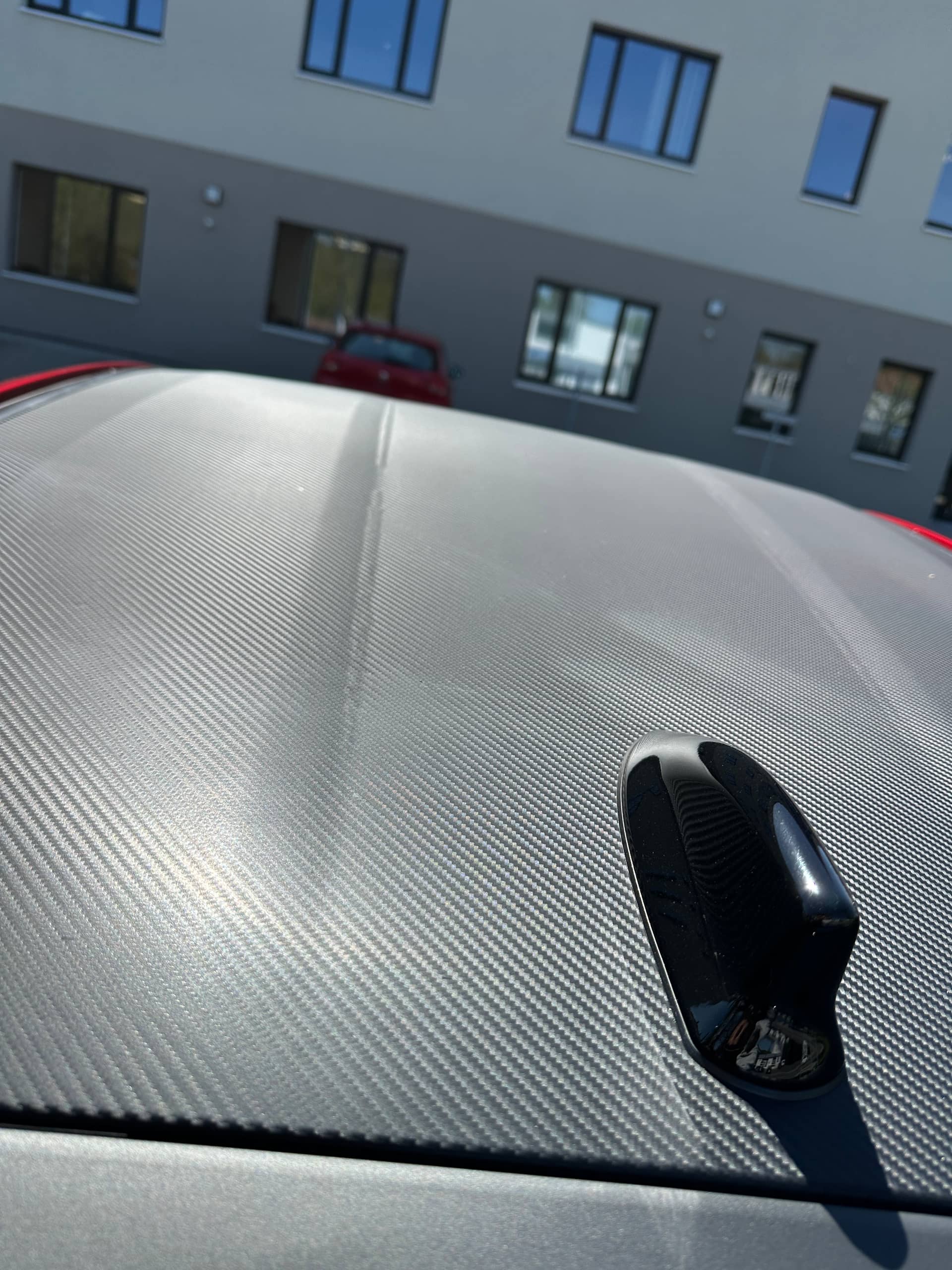

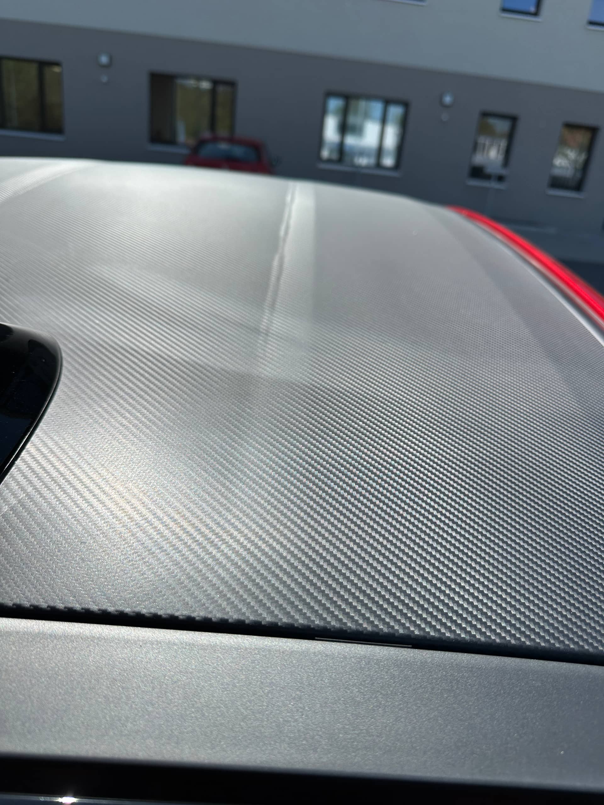

zu Thema Dachfolie wurde zwar jetzt schon zwei Jahre nichts mehr geschrieben aber leider kann ich ganz aktuell zu diesem Thema was sagen. Als ich im April 2025 meinen neuen Yaris abgeholt habe, hatte ich von Anfang an eine große Blase im Dach. Zusätzlich löste sich die Folie in den Vertiefungen und auf dem Dach waren komische Schlieren drauf. Hab gleich reklamiert. Normalerweise müssen wohl solche Garantie Sachen innerhalb kürzester Zeit erledigt werden aber erst war die Dachfolie nicht lieferbar und dann gab es wohl ein Missverständnis zwischen dem Lackierer und dem Autohaus. (nebenbei, die Folie fürs Dach kostet angeblich 3000€) Also hab ich erst vor zwei Wochen einen Anruf bekommen das nun endlich das Dach gemacht wird. Das ganze soll in zwei schritten ablaufen. Schritt 1: ich bringe das Auto Montags vorbei, sie entfernen die Folie, bringen das Auto zum Lackierer für eine Schicht Klarlack, Antenne und Leisten kommen wieder drauf und ich hole das Auto Freitags wieder ab. Nach vier bis sechs Wochen ausdünsten des Klarlacks folgt Schritt 2: Auto Montags wieder hinbringen, die bestellen sich einen gescheiten Folierer ins Autohaus der die Folie klebt und Freitags hole ich das Auto dann wieder ab. So erstmal die Theorie. Schritt 1 ist zwar abgeschlossen aber nicht ohne Zwischenfall. Die haben beim entfernen der Folie rechts und links in die Holme lauter Beulen reingedrückt, somit war erstmal ein Beulendoktor da, der alles wieder in Ordnung gebracht hat :face_with_symbols_on_mouth: Jetzt hab ich eigentlich keinen Bock mehr bei diesen Pfuschern mein Auto machen zu lassen, ganz abgesehen davon das mir das Dach ohne Folie mit Klarlack viel besser gefällt. Ich habe alles versucht um mit dem Autohaus einen Deal zu machen, die lassen sich auf nichts ein und kommen mir null Komma null entgegen. Der Kundendienstmeister hat alles versucht aber der Chef hat wohl gesagt: Wenn er es so lassen möchte kein Problem, schreiben wir eine Rechnung über Folie entfernen, Dach lackieren, die bereits im Lager liegende Folie und fertig. Das wären dann ca. 5000€. Wenn ein Garantie Antrag gestellt wurde muss er auch ordnungsgemäß abgeschlossen werden. Bedeutet: ich bekomme die Folie wieder verklebt und fertig. Kann Euch also das Autohaus Nix in Wächtersbach nicht weiterempfehlen.
Hier mal ein paar Fotos:
Wenn Blütenstaub drauf ist sieht es noch viel besser aus :+1:
Sehr schade, habe ich so auch noch nicht gelesen oder gesehen.
Das mit den Schlieren hätte man eventuell noch mit einer entsprechenden Reinigung weg bekommen können, sieht mir fast so aus als wäre das irgend ein versiegelungs Wachs oder ähnliches aufgetragen worden oder mit einer Art Alkohol drüber geputzt.
Spielt natürlich durch die Blasen auch keine Rolle mehr.
Das mit dem Händler ist natürlich ärgerlich… leider gibt’s viele solcher Händler in Deutschland.
Mir war das Autohaus nix schon bei mobile und co mit seinen vergleichsweise überzogenen Preisen negativ aufgefallen 2024
Je größer die Autohäuser werden umso schlechter der Service.(Nix Hat 6 Autohäuser in Hessen)
Habe mein Fahrzeug auch dort gekauft, aber nur wegen dem Preis.
Kann Toyota Koch(Familienbetrieb)in Freigericht empfehlen, nur gute Erfahrungen gemacht.

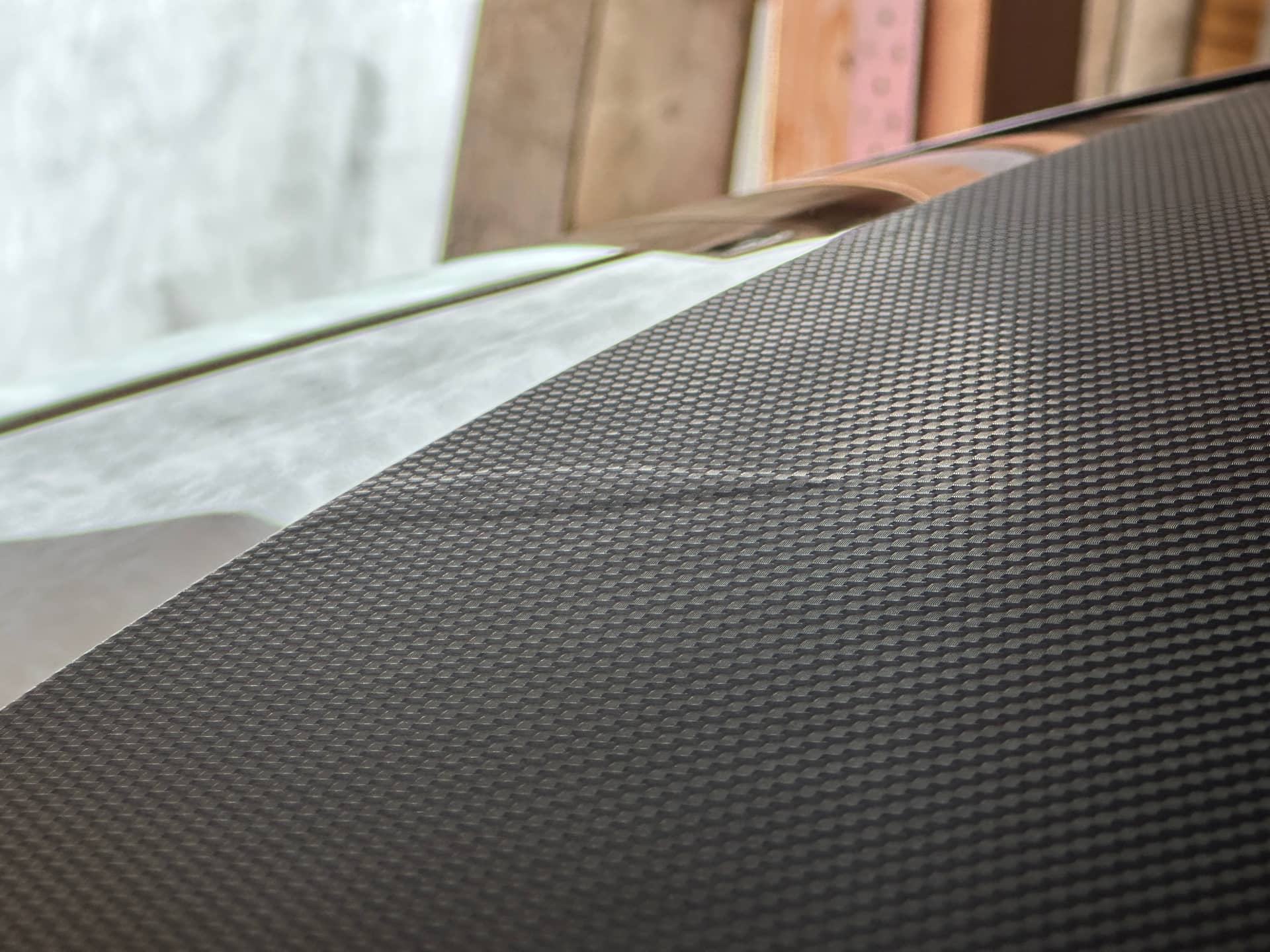

wir haben einen Neuwagen in der Halle da sieht man schon unter der Folie das das ganze wellig und strukturiert ist da das Foregd Carbon dach wohl nicht behandelt ist und einfach Folie drübergeklebt wurde.
sobald mein Neuwagen geliefert wurde wird das die erste Aktion sein.
Die wellige Carbonfolie kommt runter, das Farged Carbon dach wird von Kleberesten befreit und dann vom Lackierer nur poliert. Danach geht das Auto zu einem Folierer und es kommt eine glänzende Steinschlagschutzfolie aufs Dach.
da lebe ich lieber mit sichbarem Carbondach in leichter Struktur als mit der hässlichen Folie die auch Struktur und Unebenheiten aufweist. Hat man wenigsten was hübscheres zum ansehen und es hat nicht jeder.

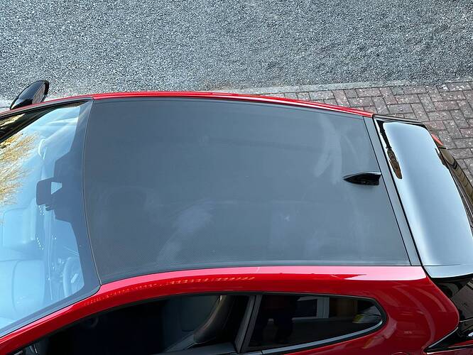

Also ich hatte ja mit UV beständigem Epoxidharz aufbereiten lassen und dann mit glanz Klarlack. das hat mir dann nicht so gefallen wegen dem Glanz und dann kam einfach ne matte Folie drauf.
hier mit Glanz Klarlack
und hier mit der matten Folie
