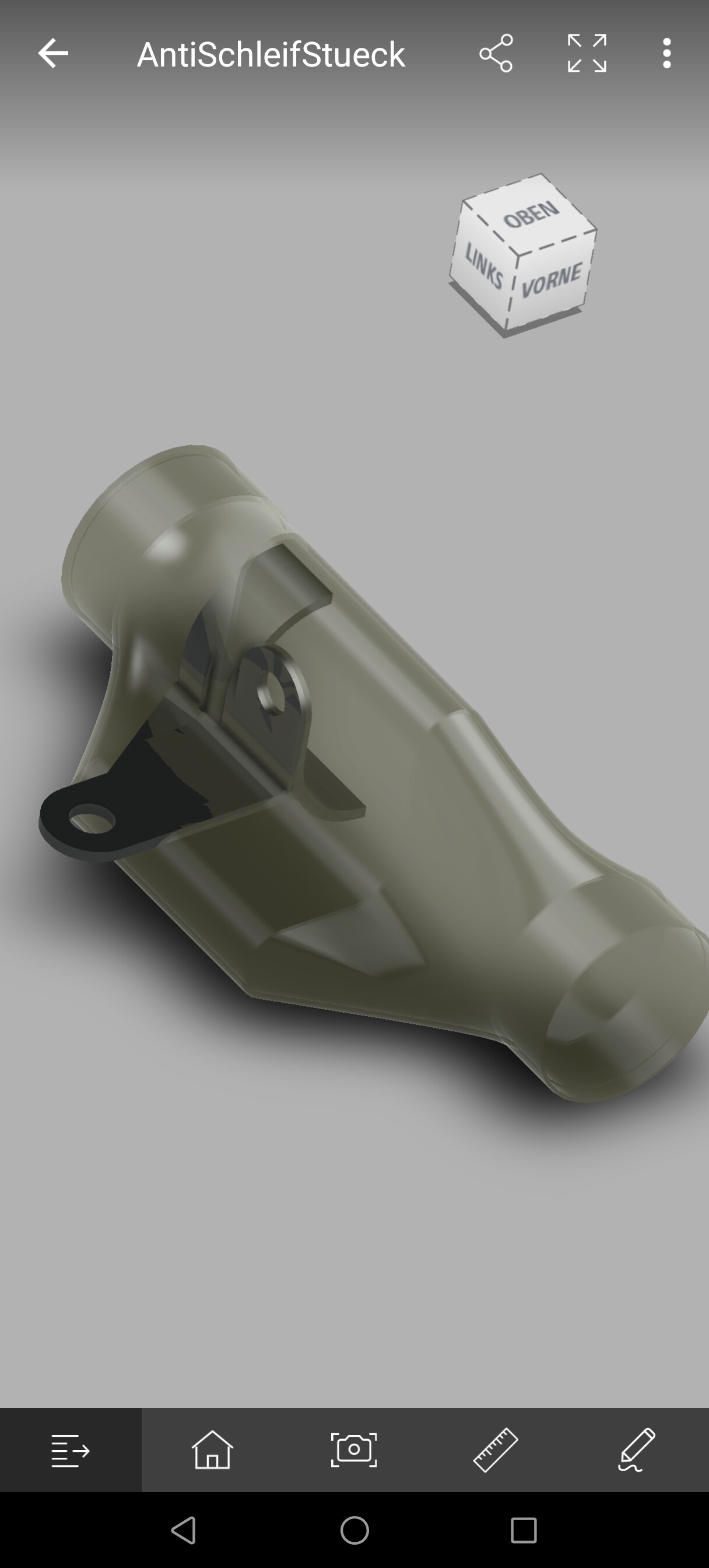

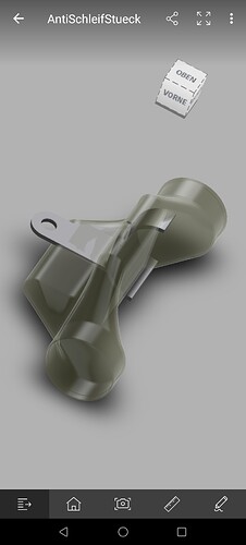

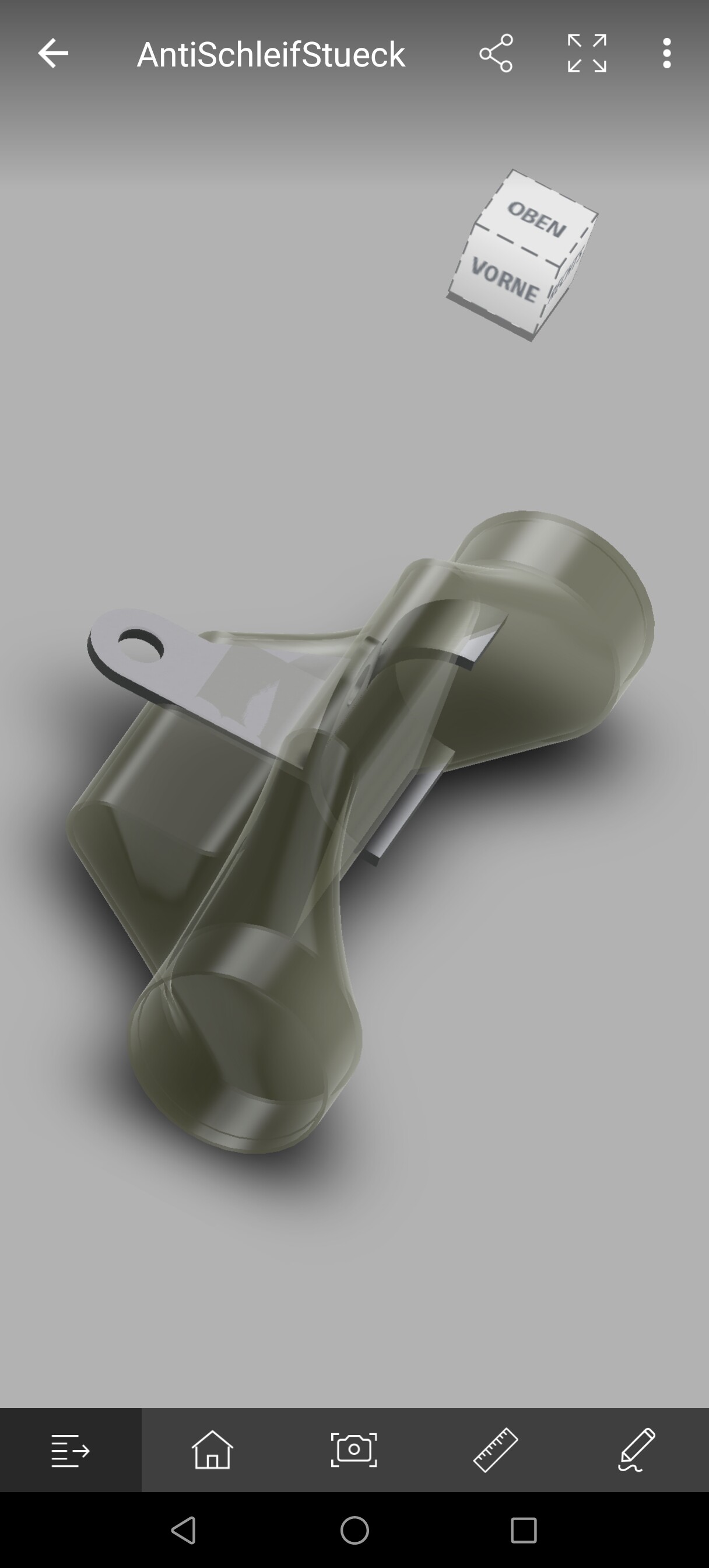

Aber ja die Felgen kollidieren bei mir vorn auch mit dem Schlauch der Bremsbelüftung auf der Innenseite. Ich muss das noch abstellen. Ich vergess auch immer da nicht zum Anschlag zu drehen.
Ich hatte gedacht sowas zu basteln, damit das Rad mehr Platz hat wenn es eindreht:
Aber dann kann ich auch gleich den Trichter vorn komplett neu machen und integrieren…
Dazu bin ich aber noch net gekommen.

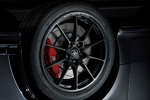

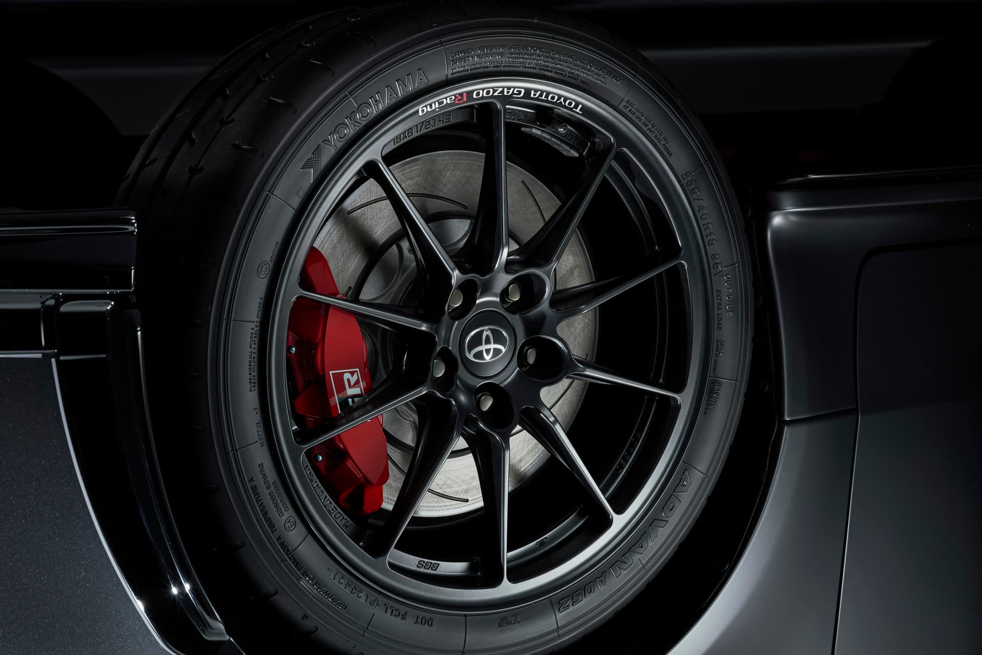

Bis 235/40 auf 18x8 dürfte noch kein Problem entstehen, da der GRMN Yaris (vFL) mit diesen Dimensionen fährt und ebenfalls vorne die Abdeckungen zwecks Bremsenkühlung „offen“ hat.
Nicht wundern: Habe das Bild um 180° gedreht, damit die Markierungen auf der Felge & dem Reifen besser sichtbar ist.
Wie es aber bereits mit 18x8,5 aussieht? Keine Ahnung…
Der GRMN fährt auf 18x8,5 ET45 Felgen - sieh mal nochmal genau hin…
Wo ist das eine 5? O.o
Ich lese da: 18x8 1/2J 45.
Also 18 ½ ist ja nunmal 18,5 :wink:

Ich meinte des hier:
