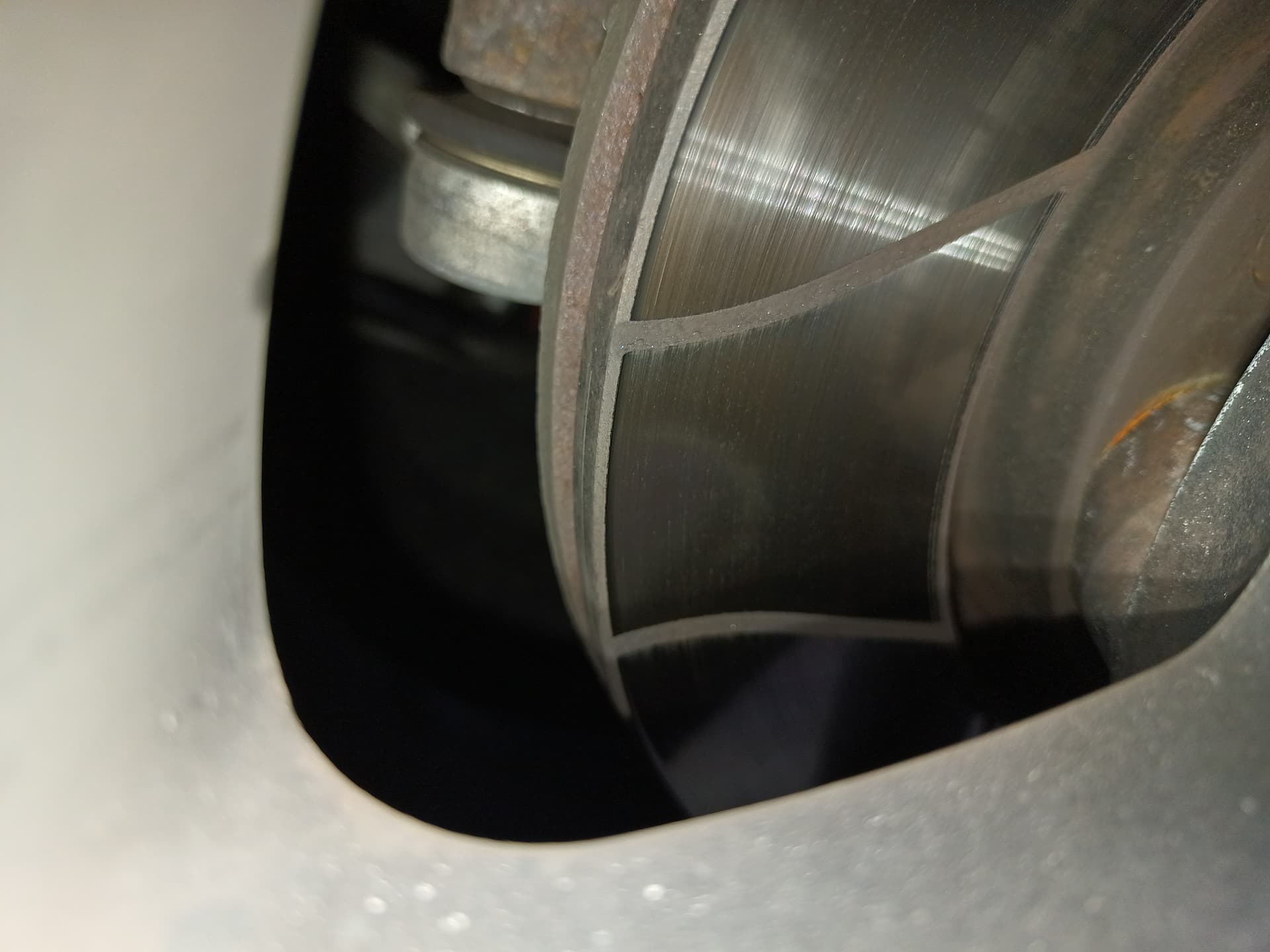

So greife das Thema Bremsscheiben noch einmal an…war gestern in Oschersleben zum Freien fahren,und die Bremse hat nach 30min Fahrt völlig an Bremskraft verloren…kurze Recherche im Netz warum die zu heiss wird und nachlässt…Ergebniss-Bremsscheiben sind ab Werk wirklich falsch montiert….brauch jetzt neue Reibringe und möchte fragen was die beste Kombination zwischen Alltag und gelegentlich Rundstrecke ist?!?

Moment! Das haben wir oben schon diskutiert. SpeedEngineering verkauft eine Bremsenkühlung für den GR Yaris - non HPP. Da wird die Kaltluft zur Nabe geleitet und die Schaufeln von den Bremsscheiben transportieren die Luft von innen nach außen - da macht es Sinn die Scheiben zu tauschen. Bei der Kühlung vom HPP ist das eher fraglich.
Ja,aber die Schaufeln sind verkehrt herum an den Scheiben und bringen nicht den Effekt wie es eigentlich sein soll…habe bei AP auf der Seite geschaut und es ist wirklich genau anders rum…die Schaufeln zeigen nach hinten
Bin jetzt nochma in die Werkstatt und habe ein Bild von vorne links gemacht…genau andersrum…so wie’s original ist,macht es auch Sinn aber ist wo doch falsch
Sie können ja gerne was verkaufen,sinnvoll hin oder her…kann dich da verstehen…hab HPP und die Bremse funktioniert nicht!!…nun nochma zu meiner Frage,welche Bremse soll ich jetzt verbauen?!?
