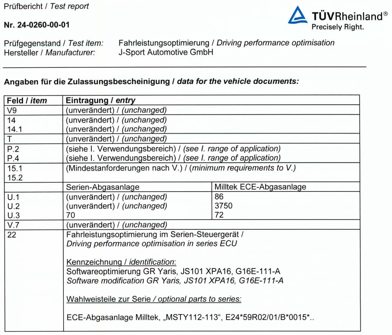

Dieser Bericht beschäftigt sich mit der softwareoptimierung durch J-Sport und der möglichen Kombination mit Milltek.

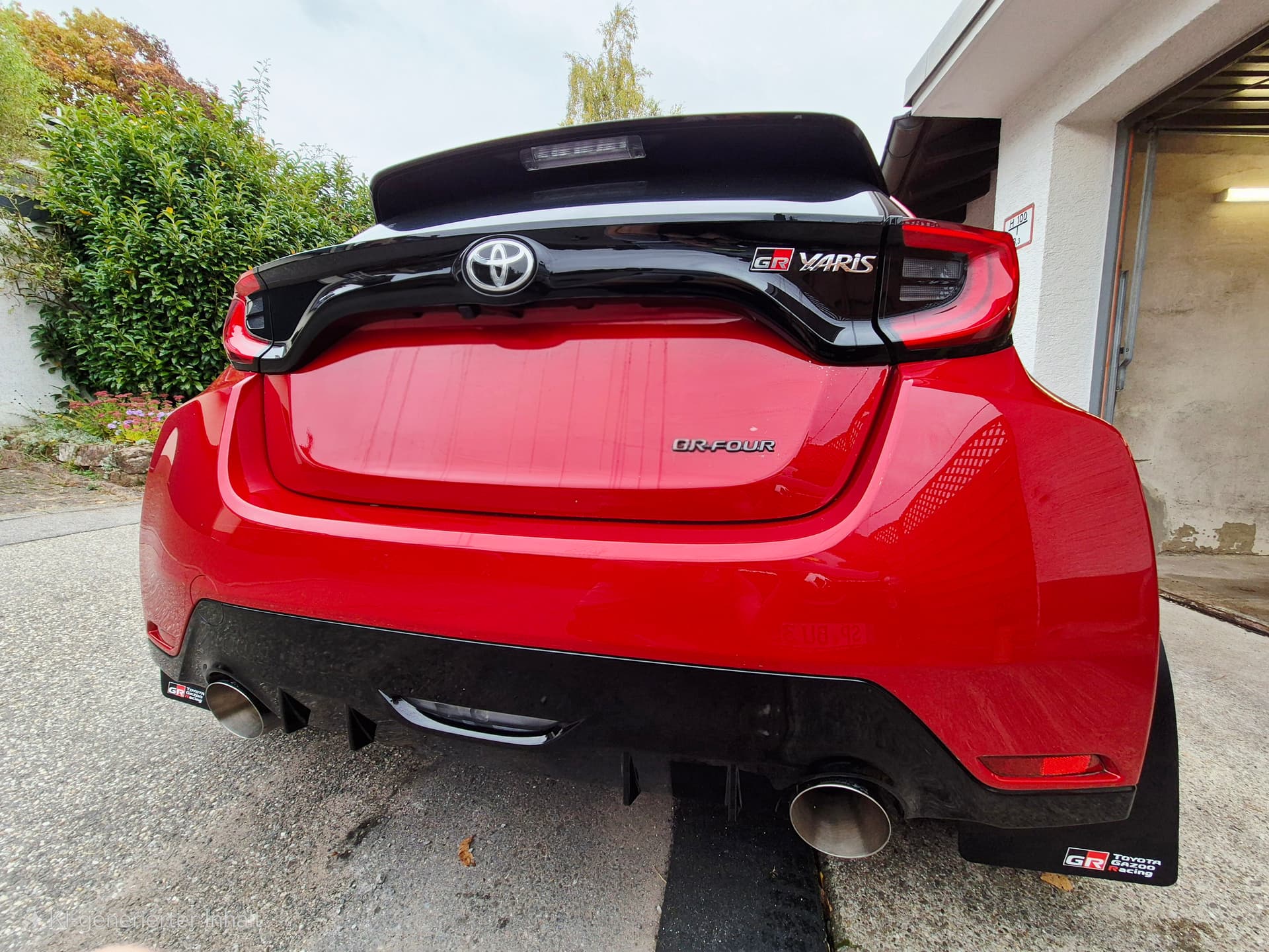

Und ein paar Rally Mudflaps haben es auch dran geschafft.
Ach ja die Sitz-Tieferlegung von Speed Engineering ist jetzt auch verbaut. Das mit Abstand sinnvollste Upgrade bis jetzt muss ich zugeben. Für jemand wie mich dessen Kopf bei aufrechtem Sitz am Dach lang schrammte, ist es eine wahre Offenbarung🤣

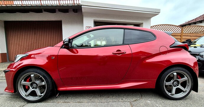

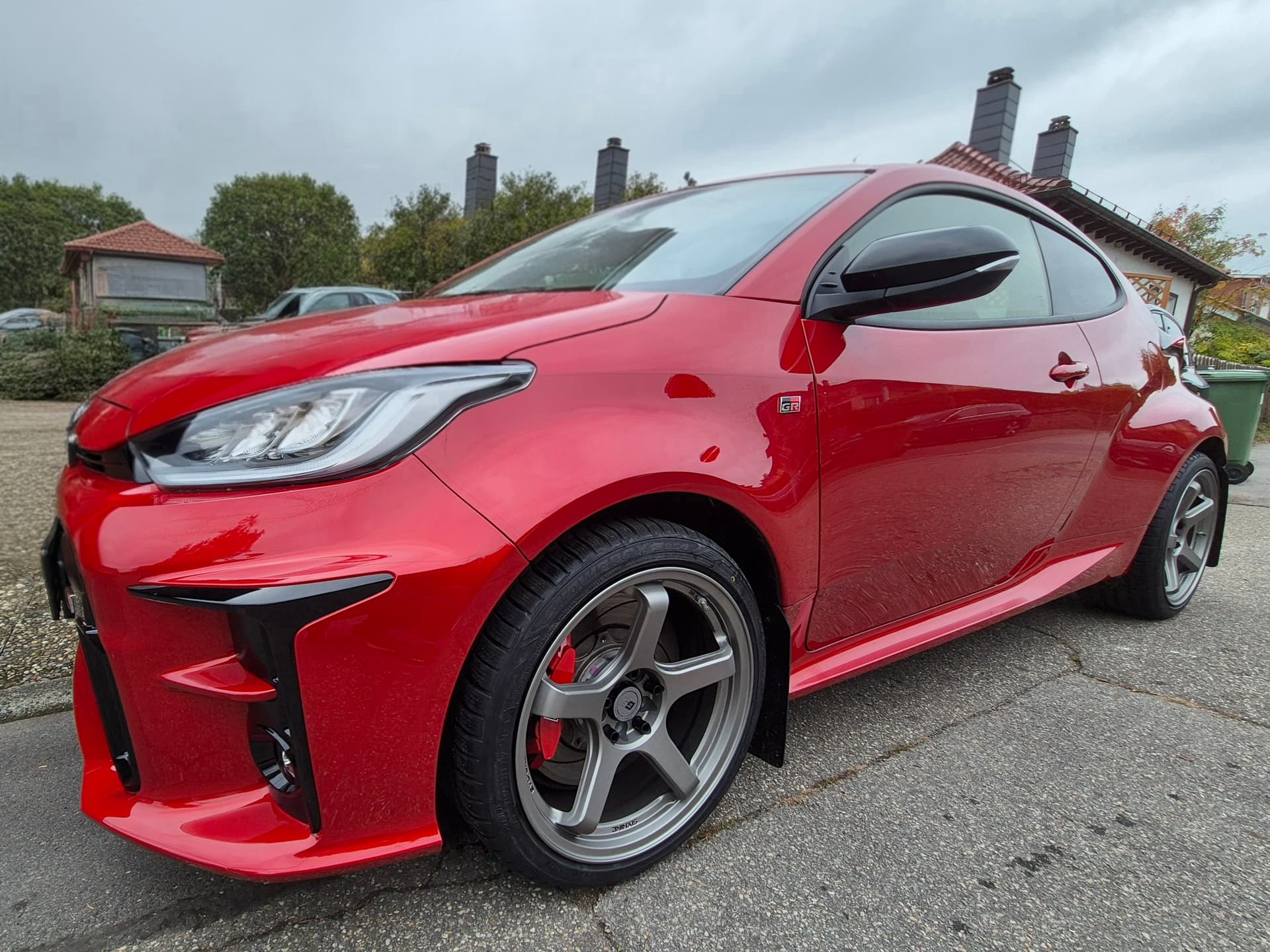

Hier ein paar Bilder vom aktuellen Stand.
Milltek+Flaps
Sixnine Wheels Evo One

Laut Gutachten „macht“ die Milltek-AGA die Geräusch-Anhebung perfekt:
