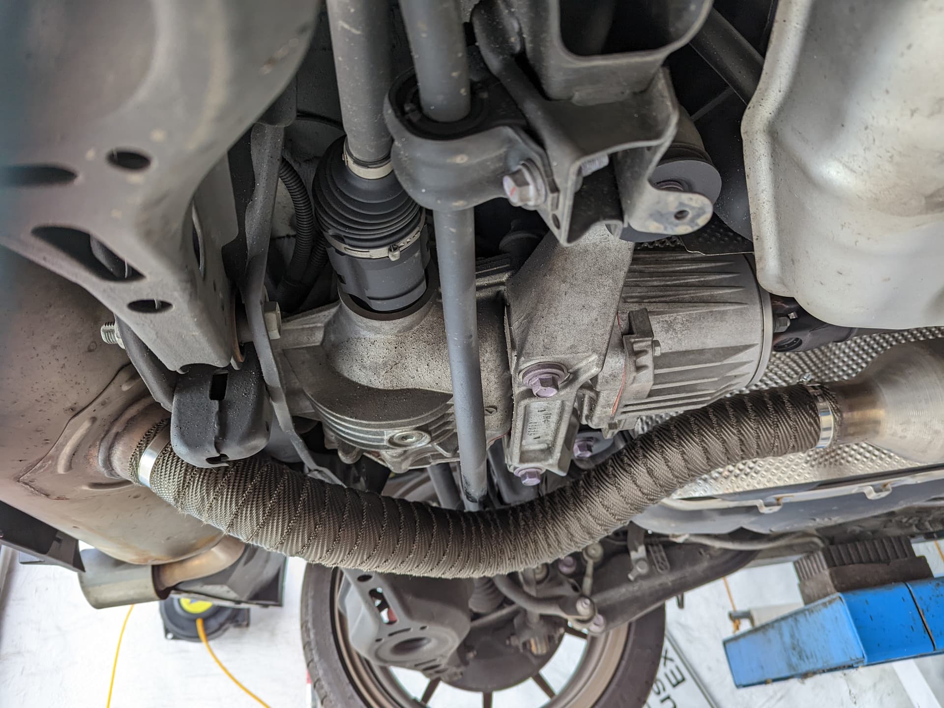

Das Rohr zwischen Mittel und Endschalldämpfer strahlt trotzdem Hitze an das Differential ab das direkt darüber sitzt, ich denke da kommt neben der 12 Scheiben Kupplung die meiste Hitze ins Differential.
Ich würde das Rohr in dem Bereich mit Krümmer Band umwickeln und im Idealfall noch Integral isolieren, ich denke dann sollte das Differential schon viel kühler laufen.

zum Thema Hitzeschutzband: CANchecked sagt…
…es hilft. Und das nicht nur marginal (Serienauspuff).
Hast den Auspuff dazu demontiert, oder?
Nein.
Von hinten nach vorne wickeln (Nass) und mit Edelstahlschellen fixiert.
Ein handwarmer/kalter Auspuff ist natürlich vorteilhaft. :upside_down_face:
Mit welcher Bandbreite hast du gearbeitet und welche Länge hast du benötigt?
Ui, das ist schon 3 Jahre her.
Aus der Erinnerung würde ich auf 70mm Breite tippen und halt eine VPE (10m?).
Ansonsten muss ich mal in der Halle oder in der Garage schauen, da sollte der Rest samt Verpackung noch lagern.
Ich habe nur drauf geachtet bis zu welchen Temperaturen das Band geeignet ist und die Schellen aus dem Bootszubehör besorgt (Seewasserfest).
Für das Hitzeschutzband gibt es auch Rechenprogramme
Bis zu welcher Temperatur sollte es denn geeignet sein?
Auch bei dieser Antwort kann ich nur schätzen.
Jedenfalls nicht soviel wie um den Kat oder Krümmer drum rum.
Meins war (glaube ich) bis 800°C. Bis 600 sollte auch reichen.
Mehr schadet in dem Fall nicht. Bis auf die evtl. Mehrkosten, die sind aber wirklich überschaubar.
