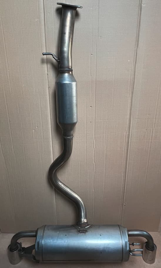

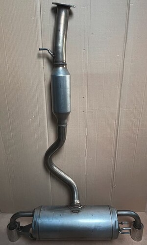

Eine Frage an die, die schon den Auspuff gewechselt haben.
bringt man die Originalanlage in den GR oder geht das nicht? Ich weiss das ich bei meinem jetzigen Auto nochmals extra mit einem grossen Auto hin musste um die Original AGA zu holen.
Habe ihn mit einem Kombi geholt da ich noch ander Teile wie Felgen und Reifen im Auto hatte.
Aber vielleicht hilft dir ein Bild und die Größe.
Die max. Breite ist 1,03 m.
Die Länge 1,60 m.
Nein, nicht im Ganzen, Toyota bot mir an ihn zu zersägen… Ich habe ihn dann lieber am Stück mit meinem Escalade geholt :wink:
