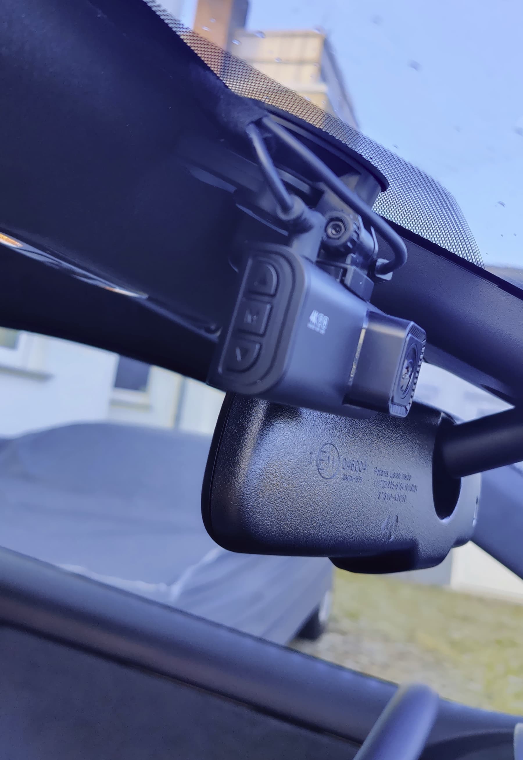

Ich grätsche mal frech rein, ich hab die selbe Kamera per Adapter, da mir der Parkmodus wichtig ist. Den Adapter/Hardwirekit einbauen hat bei mir, inklusive Verkabelung, keine Stunde gedauert. Größere OP ist also Definitionssache :slight_smile:

Ich hab die Redtiger F7NP mit Parküberwachung und Hardwirekit.

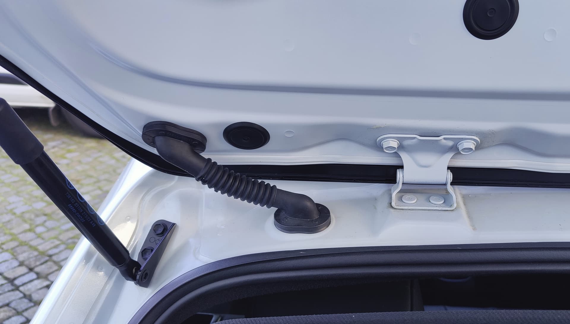

Hab das Kabel für die hintere Kamera mit durch die originale Kabelführung zur Heckklappe gefädelt. Strom kannst du im Fußraum rechts hinter der seitlichen Abdeckung holen.

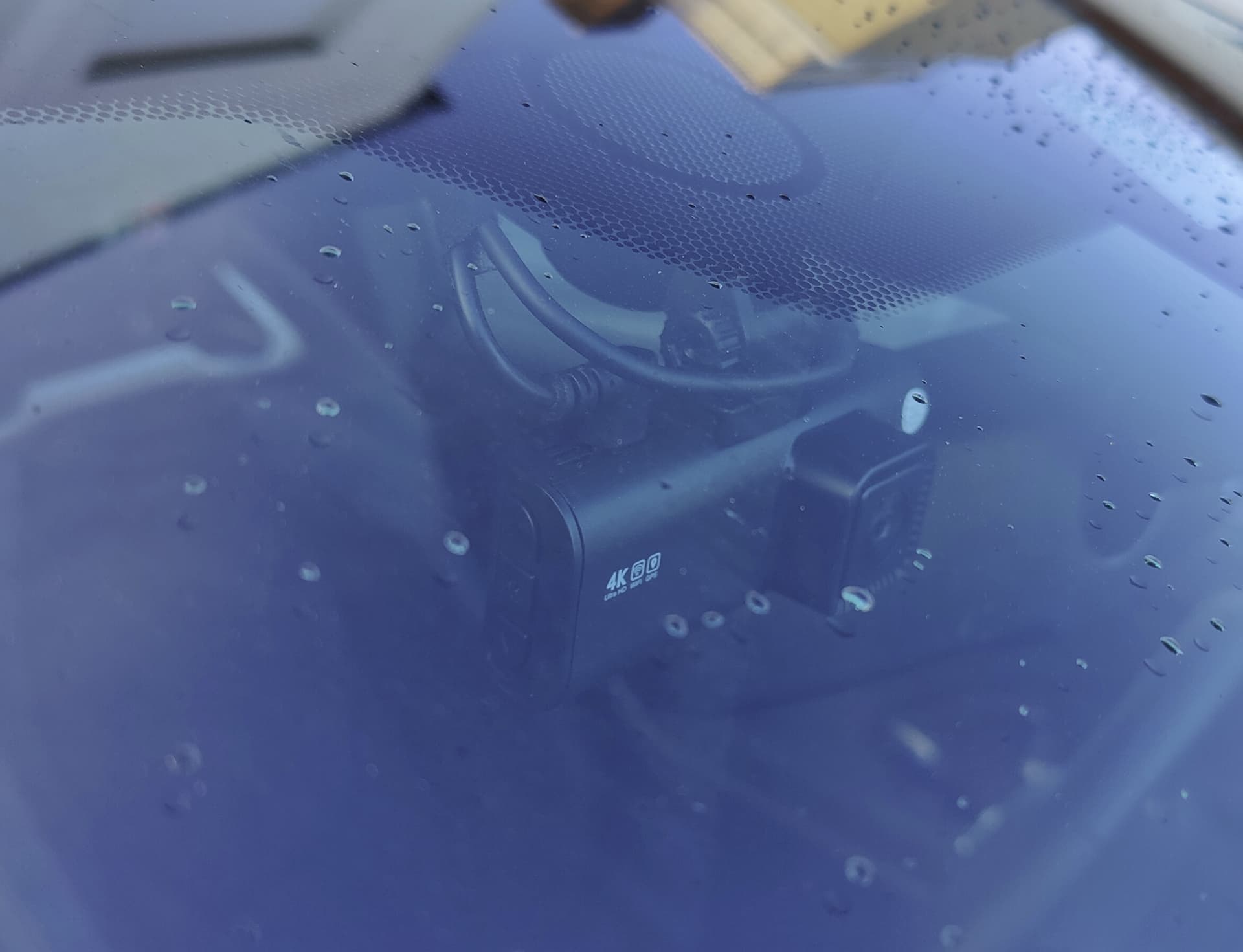

ich habs auf die „Fusch“-Art gelöst.
Kabel vom Zigarettenanzünder-Adapter unterm Beifahrersitz längs, dann die B-Säule hoch (befestigt mit Klettbändern) und dann halt bis zur Kamera vorne.

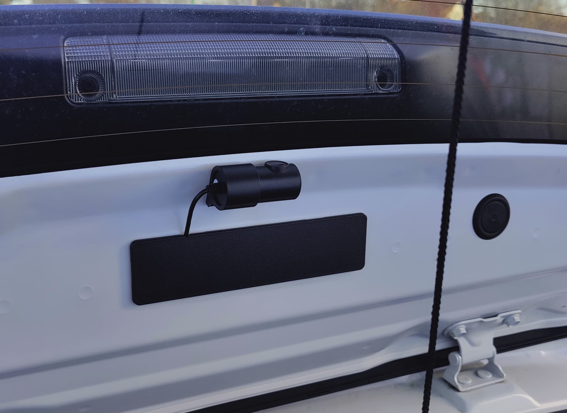

Mit dem Kabel für die Rückfahrkamera das gleiche, von der Kamera vorne nach hinten und damit es an der Decke kleben bleibt mit Klettbändern. :rofl:
Sieht man übrigens nicht, selbst nach einem Tag, ist schwarz auf schwarz. :wink:

Bei mir holt sich die Heckkamera Strom über die Frontkamera, da muss dann also das Kabel nur einmal unter den Himmel gelegt werden, die Durchführung hinten durch den originalen Kabelkanal ist aber natürlich super. So hab ich es vorne zum Sicherungskasten im Fahrerfußraum, da geht es aber tatsächlich in 10 Minuten wenn man genug Erfahrung mit Plastikverkleidungen hat. Als KFZ-Mechatroniker geht das aber vermutlich einfach schneller, da kann ich nicht einschätzen wie lange ein motivierter Laie braucht.
Wenn schon, dann richtig. Alles hinter Verkleidungen.
Definitiv schöner als bei mir! Ich denke da werde ich nochmal rangehen. Kein Luftkabel an der Heckklappe zu haben ist dann auch etwas gefummel wert.
