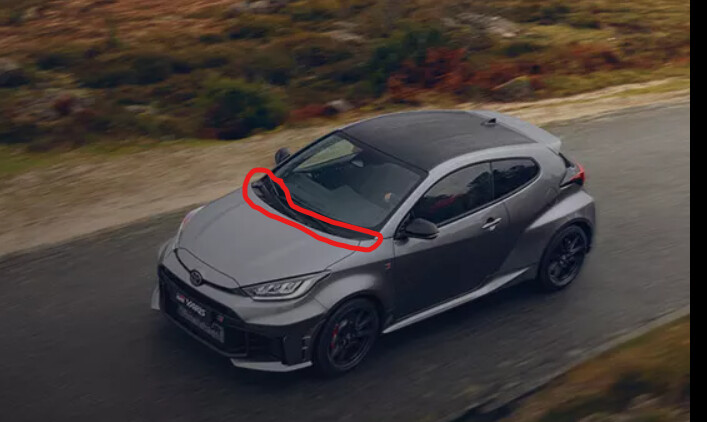

Welche Abrisskante meinen die? Die an der Haube oder hinten am Bürzel vom Fahrzeug?
Diese:
(ist egal ob FL/vFL)
