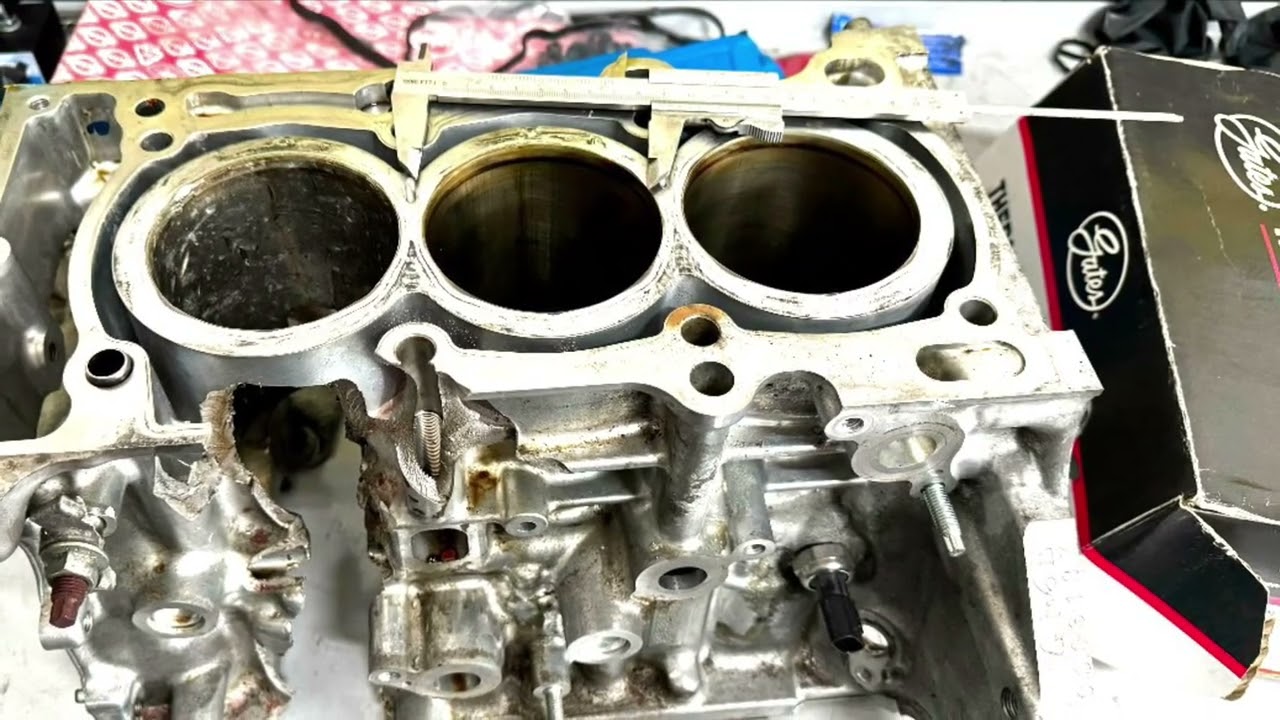

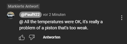

Fortsetzung von „Paul“'s GR Yaris engine failure Video:
In den Kommentaren wurde gefragt was nun der Grund für den Schaden gewesen sei, worauf seine Antwort nur „Trackday trackday trackday“ war.
Ich habe ihn nochmal genauer nachgefragt, aber bisher keine Antwort erhalten.

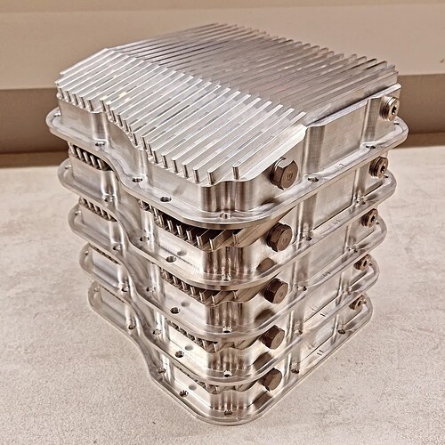

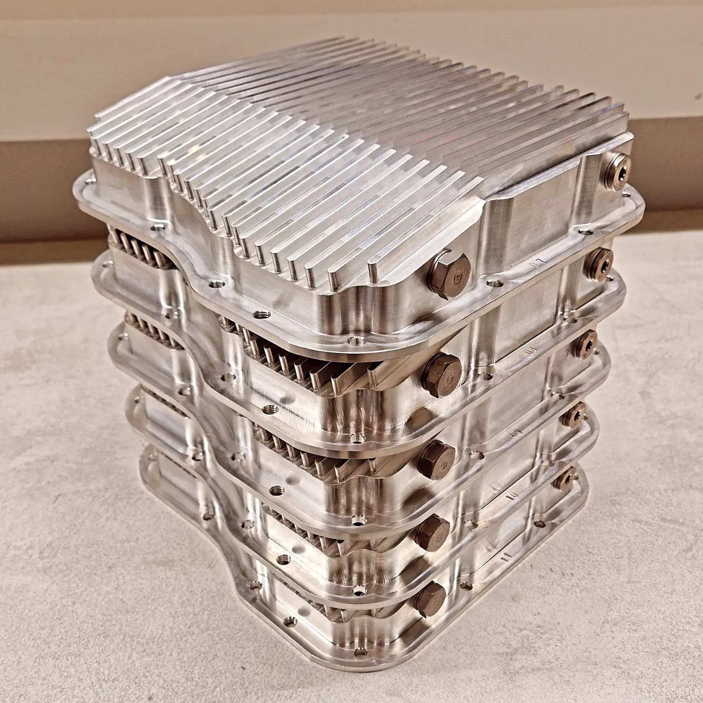

@HRNSHN_Racing wenn du mit dem Testen der Ölwanne vom Phil durch bist, geb bitte gerne hier mal dein Feedback dazu, steht zusammen mit seinem Ölkühler für den GR ganz oben auf meiner Liste.
Vielen lieben Dank!
Der Matthias Boldt baut auch welche für den GR Yaris.
FB Link: Mx Boldt
Hatte seinerzeit bei dem Händler nachgefragt: Der Besitzer dieses GRY mit dem Motorschaden bei 99tkm hatte ihn nicht jedes halbe Jahr zum Service gebracht. Bumm, damit logischerweise keine Relax.
