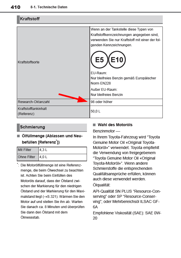

Warum willst du nur 95 Oktan Sprit fahren?
Beim FL steht das unten in der Bedienungsanleitung.
Ich vermute für das vFL gilt das gleiche.
Der Motor ist auf 98 Oktan ausgelegt und so kleine Motoren mit Turbo sind kritisch bezüglich Klopfen.
Nein, beim VfL steht E10,95 ebenfalls drin, da nehme ich die goldene Mitte.

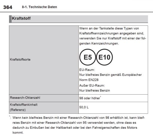

Ja beim VFL steht im Manual …
Wenn kein bleifreies Benzin mit einer Research-Oktanzahl von 98 erhältlich ist, kann bleifreies Benzin mit einer Research-Oktanzahl von 95 verwendet werden, ohne dass es dadurch zu Einbußen bei der Haltbarkeit oder bei den Fahreigenschaften des Motors kommt.
