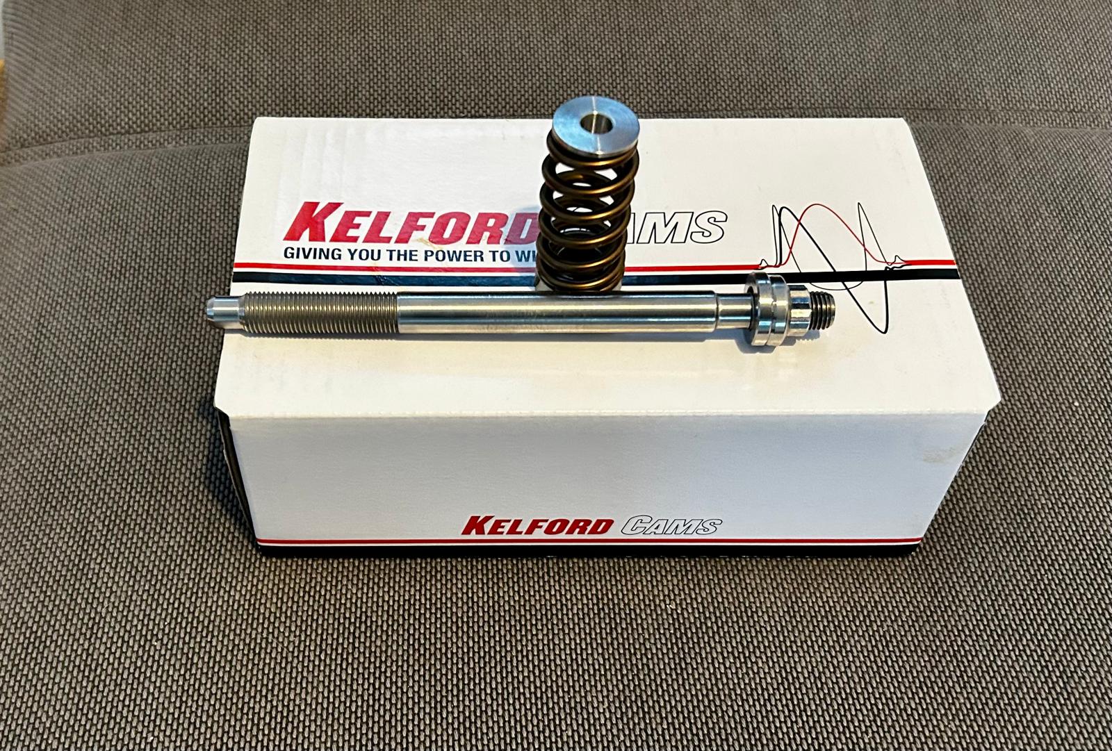

Habe mir hierfür auch schon präventiv Kopf-Stehbolzen und die Kelford Ventilfedern bestellt. Die Nockenwellen wären auch interessant. Laut diverser Erfahrungsberichte sind die A-Cams von Kelford im Vergleich zu den zahmeren EZP-Cams im gesamten Drehzahlband überlegen. Die B-Cams hingegen sind unter 4.000rpm tot. :smiley:

Ich habe meine bestellten Kelford Ventilfedern und DP Stehbolzen endlich erhalten. Hingen etwas länger beim Zoll fest aber im Endeffekt ging alles durch. Nockenwellen sind wie du sagst ein extra Aufwand beim Abstimmer aber meine Boy Math Logik besagt, dass sich das lohnt. :smiley:
