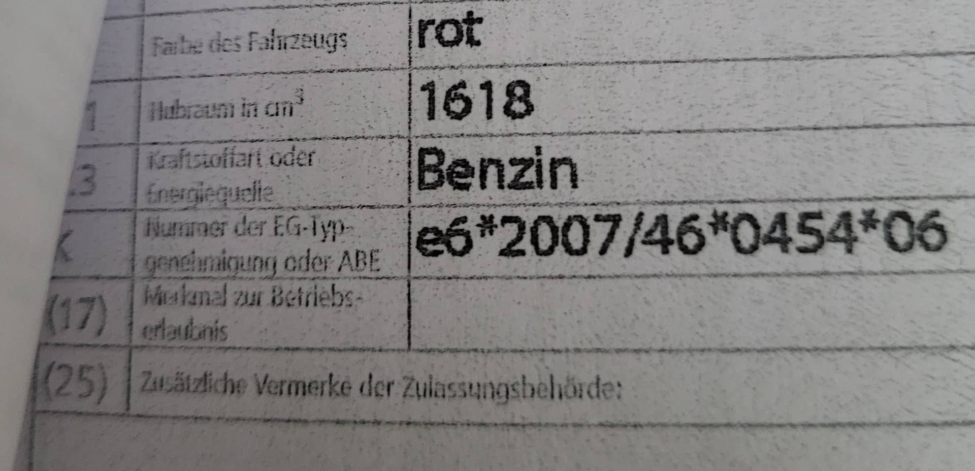

Das ist die Typgenehmigungsnummer Gen2/Modell 2026 Aero Paket.
Die letzten 2 Ziffern sind immer die Erweiterungen/Nachtragungen die möglich sind ohne eine neue Genehmigungsnummer zu vergeben, davor ist die eigentliche Typengenehmigungsnummer.

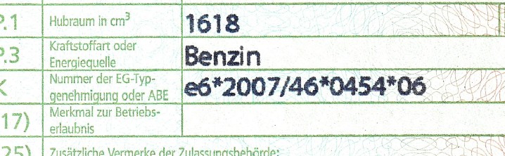

Das ist die Typengenehmigung Gen2/Modell 2026 ohne Aero Paket von meinem.
also identisch zu Frank seinem Aero, somit kann man die Aero Teile am Gen2 einfach nachrüsten ohne sie eintragen zu müssen.
Der Prüfer sagt: Wenn EG Typgenehmigungsnummer (vom Fahrzeug) die „Gleiche“ ist - dann ist das komplett geprüft und kann ohne Eintragung montiert werden.
